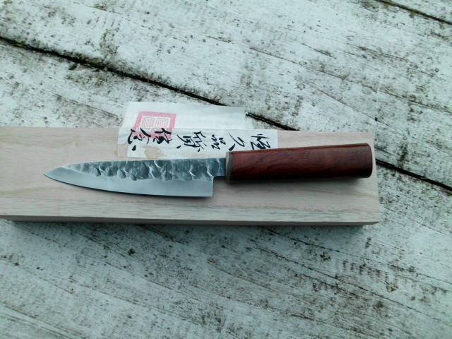

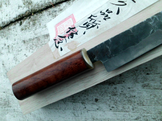

Squid der Erl ist ca 5cm lang , hat auch ein Loch wo man zb eine Niete setzen könnte und ein paar Aussparungen .
Hier ist mein Umbau , der Griff ist der originale nur halt um die Plastiklänge gekürzt und feingeschliffen.
Dann kamen 2 Lagen Schellack und nun folgt noch ein Firnis .
Der Übergang zur Klinge ist aus Horn, von der Küh

Na so sieht das doch richtig schnieke aus. Wenn die Klinge tatsächlich so Schnitthaltig ist, wie Squid sagt, dann sollte das wohl was taugen.
Mir gefällts jedenfalls...

@Acker: Schön geworden dein Umbau. Ich hätte vermutete, dass der Griff ohne das Plastikteil so zu kurz aussehen könnte, aber so gefällt es mir echt gut.
