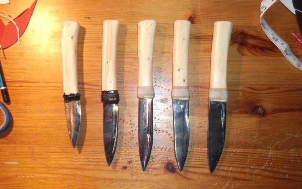

...und nach etwa 40 min. sieht das so aus...<br />(wenn man die Herdplatte bei ca. min. 20 <br />abgeschaltet und immer mal wieder angeschaltet hat...) ;-)
lks. die drei von heute, die beiden rechts<br />noch im Backofen angelassen...<br />Und ja, die Messergriffe sind aus Eibe... :-D
