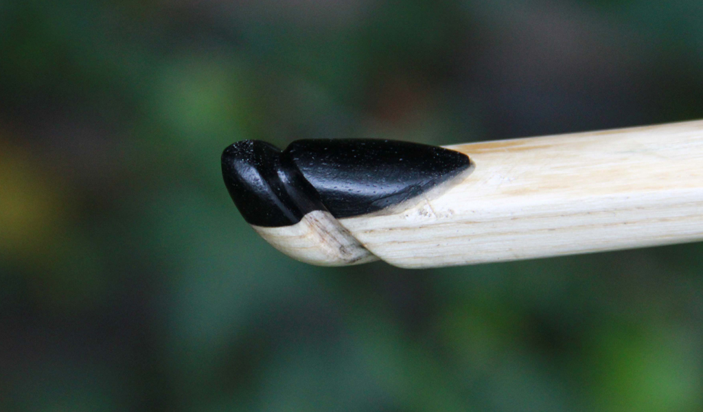

Da ist sie also, meine erste Präsentation - nicht wie versprochen die unter Skinwalkers Hilfe entstandene Ulme - dafür meine erste eigene Esche. "ebenEsche", da die Tip-Overlays aus poliertem Ebenholz bestehen. Die Griffwicklung ist ein einfaches Baumwollgarn und die Pfeilauflage ein Stück polierte Tagua-Nuss (auch bekannt als Steinnuss).

Overlay aus poliertem Ebenholz

Hi, Tips und Pfeilauflage gefallen mir sehr gut, der Tiller...das dürfte schon noch ein bissl weiter raus biegen bei den Wurfarmen, so das letzte Drittel gefällt sich eher als theoretisch biegend, meiner Meinung nach. ;) Trotzdem gut gemacht, der Erste ist immer der schwerste! Und auf jeden Fall hübscher als meine Bögen!

Warum haust du auch das Ebenholz an die Decke?! :P So im großen und ganzen find ich den Bogen gar nicht schlecht. Das mit dem Tiller wurde ja schon gesagt. Aber auf jeden Fall ne saubere Verarbeitung und schönes Finish! Bin gespannt auf deine nächsten Bögen.

Einziger Kritikpunkt: Ich hätte hinter den Sehnenkerben etwas mehr Material zum Ausformen stehen gelassen, ist aber Geschmackssache ::)
