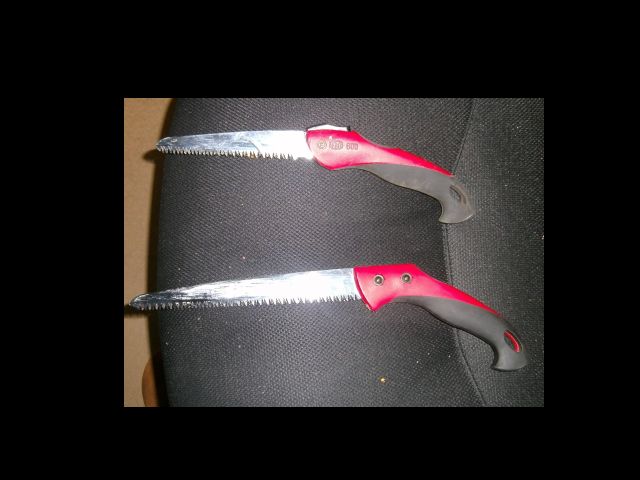

Re: Japansäge Empfehlung
Der Flieder hatte 7cm durchmesser,das ging ganz gut.
Ich hab hier mal ein Bild von den Sägen. Die obere ist die Klappsäge-Sägeblattlänge 15 cm. Ist prima für unterwegs und Stämme bis 10 cm kann man sägen.
Die andere hat ein Sägeblatt von 24 cm , arbeitet auf Zug und hat ein stabiles Blatt. Mit der habe ich meinen Flieder aufgeschnitten.
