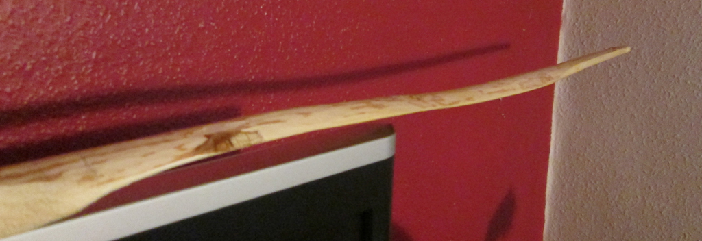

Hallo Leute,
nachdem ich meine Papierbirke gründlich eingeschossen habe musste ich leider feststellen das sie noch einiges an set zugelegt hat.
Es waren zum Schluss um die 8,5 cm.
Da es ein Versuchsprojekt ist, hatte ich mich entschlossen die HLP zu aktivieren und den Bogen ein wenig nachzubiegen.
Hat auch eigentlich ganz gut geklappt. Ich habe die mittleren Wurfarmsektionen relativ gleichmässig ein wenig revlex biegen können und ihn dann vier tage ruhen lassen.
Tja, nun steh ich da und weiss eigentlich nicht wirklich wie ich mit dem nachtillern anfangen soll. Er biegt nun WAnah sehr augenscheinlich und an den letzten dritteln der Enden ein wenig. (Bodentiller) Die gebogenen Stellen sind steif wie Sau. Mit revlexen WA's hab ja mal so überhaupt keine Erfahrung... :-\ ???
Naja, falls ihr einen Tipp für mich habt wäre ich dann doch ziemlich dankbar. Möchte den Bogen jetzt wirklich ungern versauen, obwohl es ein Versuchsprojekt ist. Ihr wisst ja wie das ist, so ein Stück Holz wächst einem ja auch an's Herz... ;)
Ich schätze er hat jetzt nach dem biegen so zwischen 48-45#. Schön wäre ja wenn ich ihn wieder auf das Anfangszugewicht von 42# kriegen würde.
Schaun mer mal...
Sry, Bilder sind vom Handy.

Hi all,
kurzer Tillerzwischenstand.
Ich weiß schxxx Handypics.Kamera hat den Geist aufgegeben :-\
Links ist der untere WA.
Rechts muss er wohl in der mittleren Sektion noch ein bischen mehr biegen.
Standhöhe im Moment 9 cm.
Gringo
Idariod
Beiträge: 1685
Re: Versuch macht klug - Papierbirke Flatbow
Beitrag von Idariod »
Nix für ungut, aber rechts muss der noch überall mehr biegen außer beim Griff. :( Links im letzten Drittel vorm Tip auf jeden Fall auch.

Hallo allerseits,
ich habe nun noch ein wenig weiter getillert und mal ein Auszugsbild gemacht.
Der Bogen hat nun 40# auf 28".
Ich glaube ich lass ihn jetzt erstmal so und schiesse ihn ein bischen.
Mal gucken was sich so verändert. Oder was meint ihr?
