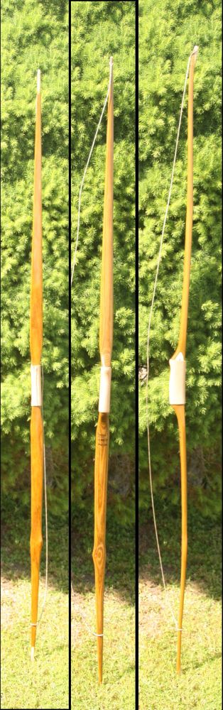

Entspannt von allen Seiten
Standhöhe von beiden Seiten
Sehnenlage

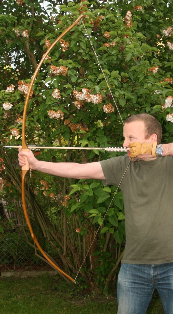

Vollauszug

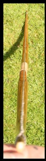

Und noch ein paar Detailfotos
Der Tiller ist nicht optimal gelungen. Das hab ich aber auch erst so richtig auf den Fotos gesehen.

Mir gefällt der Bogen, ich hätte ihn vermutlich 36 Stunden geräuchert, jedenfalls noch ein Spur dunkler.
Kannst Du das Tiller-Gif nicht eine Spur größer einstellen und mit 1,5 bis 2 Sekunden Bildabstand (2 MB Größe sind möglich), so läßt sich kaum ein Fehler feststellen.

Okay, danke.
Mir biegen die WA-Enden eine Idee zu wenig, 10cm steif ist okay, hier sieht es mir mehr nach 15 -20 cm steife WA-Enden aus.

Der linke WA im Gif der obere auf dem Foto im Auszug, dürfte noch etwas mehr, vor allem von der Mitte WA nach aussen, biegen.
Ein gelungener Bogen, die Overlays sind etwas hoch aber gefallen mir sehr gut.

killerkarpfen hat geschrieben:Der linke WA im Gif der obere auf dem Foto im Auszug, dürfte noch etwas mehr, vor allem von der Mitte WA nach aussen, biegen...
Wie gesagt, der Tiller ist alles andere als optimal.Heidjer hat geschrieben:...Mir biegen die WA-Enden eine Idee zu wenig, 10cm steif ist okay, hier sieht es mir mehr nach 15 -20 cm steife WA-Enden aus.Gruß Dirk
Mit bloßen Auge an der Tillerwand sah es recht gut aus (dass die Enden etwas steif sind hatte ich da schon gesehen, wollte es aber nicht mehr verändern.)
So richtig hab ich den Murks erst auf den Fotos erkannt. Vielleicht sollte ich wieder anfangen Fotos beim Tillern zu machen.
