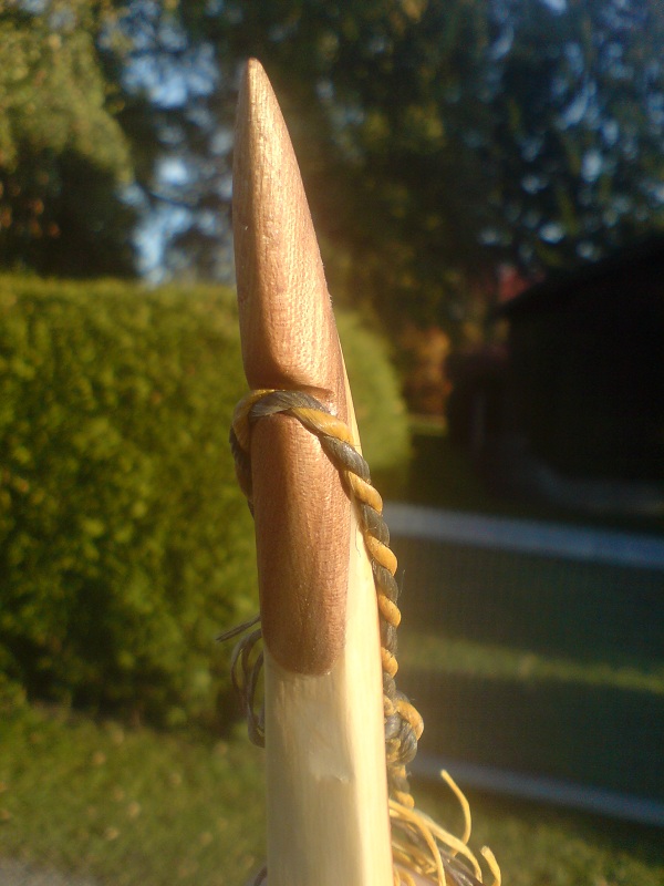

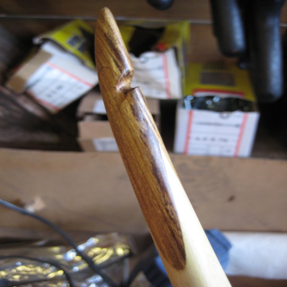

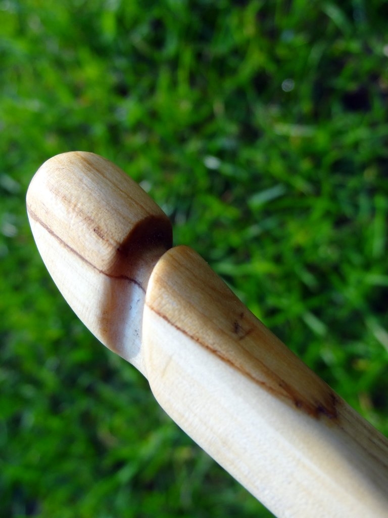

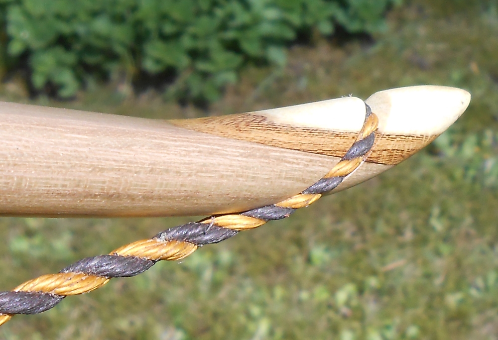

Noch als Anregung aus Präsentationen der letzt Wochen:
Goldregen auf Robinie
Hartriegel auf Faulbaum
Wildkirsche auf Hasel
Ich schau noch ein bisschen und sammele noch ein paar schöne Beispiele...

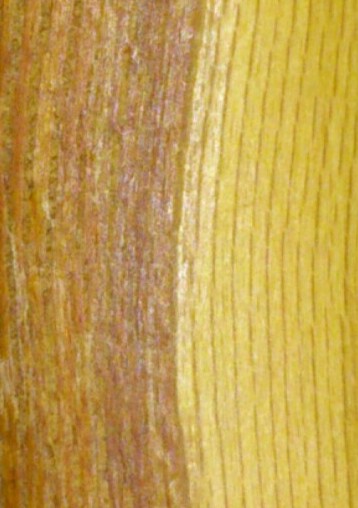

Hab noch wat gefunden zum gucken...
Goldregen auf Holunder
Hainbuche mit Faulbaum (Sumach)

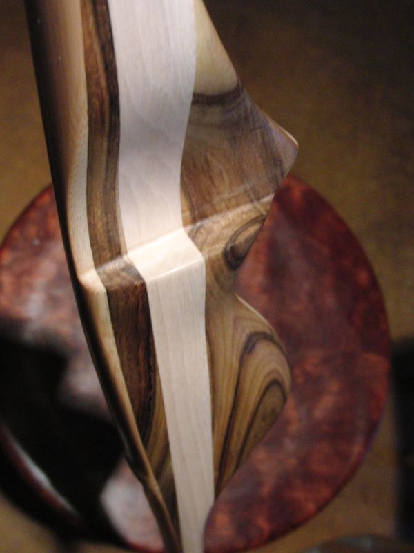

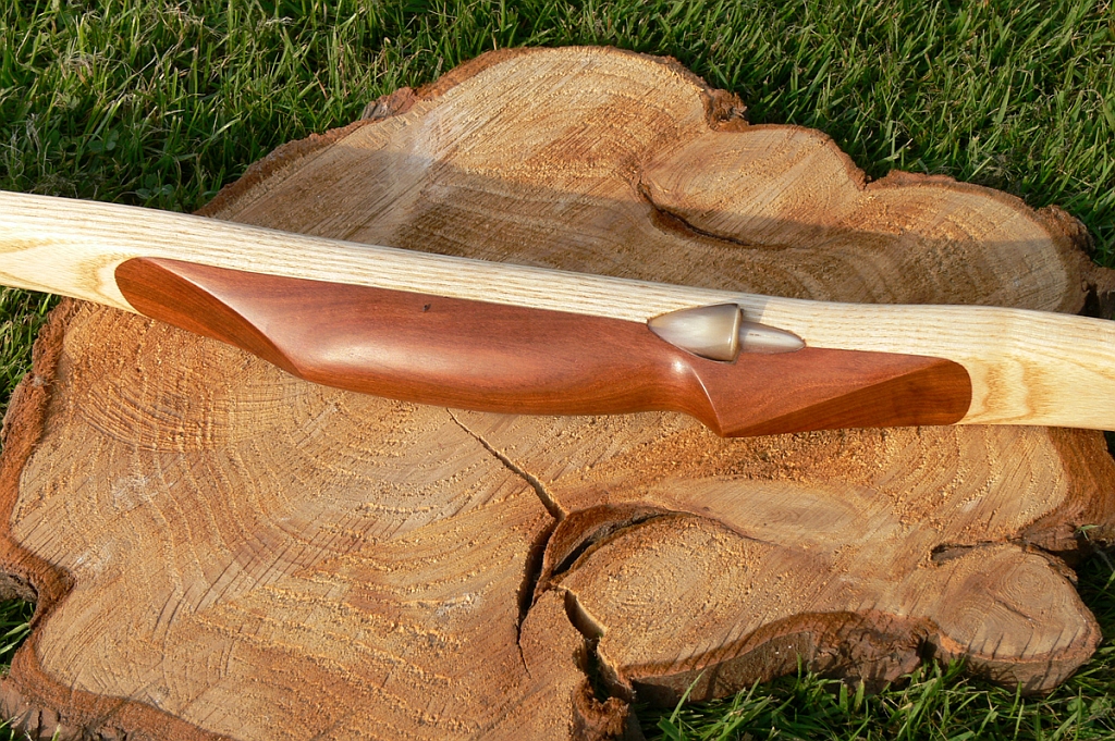

PS: Esche mit Zwetschgengriff ;)
Edit: Nein, du warst schon richtig. Essigbaum ist der Trivialname von Rhus typhina und er gehört zu den Sumachgewächsen. Die Art heißt original tatsächlich Hirschkolbensumach, nach den aufrechten Kolben der Blüten.

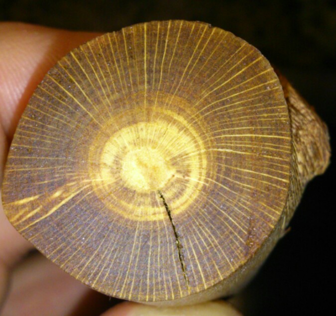

Hallo, ja, so seh ich das im grossen und ganzen auch. Allerdings finde ich den Vergleich mit der Eibe unpassend, da dieser Raubbau zu Zeiten begangen wurde, in denen nur sehr wenige Menschen schon ein Umweltbewusstsein entwickelt hatten.
Hier Rosenholz (muss leider noch lagern, bevor es zum Bogen werden kann).
