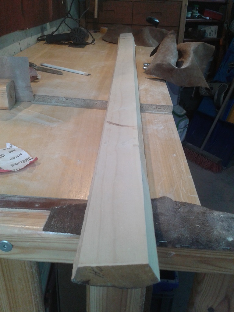

Da wäre ich auch für die Bandsäge. Wenn beim Spalten der Spalt aus dem Ruder läuft, wäre womöglich mindestens einer der beiden Teile hin. Ich habe das bei Robinie einmal versucht und habe mir damit nicht unbedingt einen Gefallen getan.
Ein Bild vom Rücken wäre noch ganz interessant wegen eventueller Äste und/oder sonstiger Fehler die beim spalten Probleme bereiten könnten. Wenn der Rücken genau so plan ist wie der Rest, würde ich persönlich das spalten wagen.
Gringo
Bergahorn geht sehr leicht zum Spalten, würde ich ohne weiter zu überlegen machen wenn ich keine Bandsäge hätte.

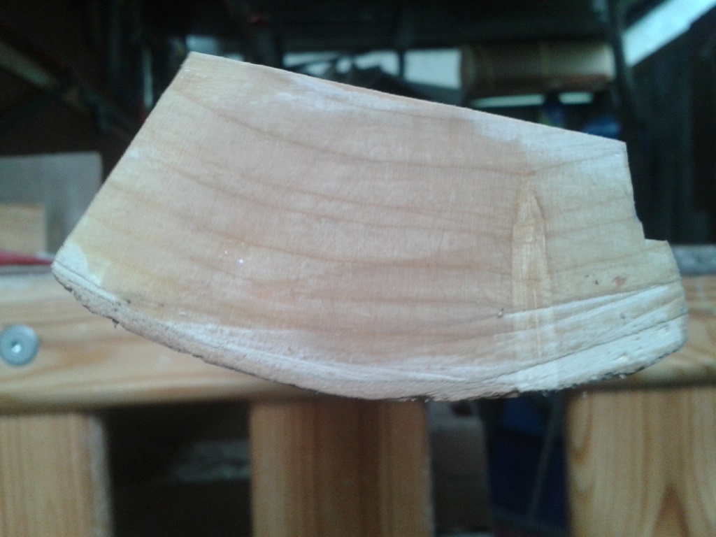

Wenn ich richtig sehe sind die Ringe teilweise bis zu 1cm breit. Wenn dem so ist, ist das super Holz. Aus Bergahorn mit solcher Ringstärke habe ich meine bisher besten und kürzesten Bögen gebaut.
