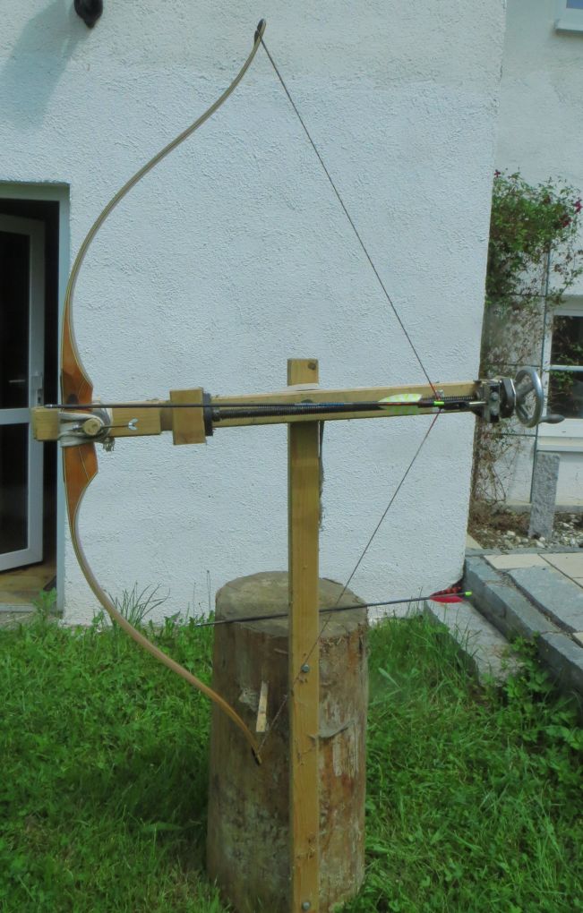

Ein Buildalong für die Schießvorrichtung gibt es nicht aber ich mache ein paar detailliertere Bilder.
Eigentlich habe ich nur ein paar Vierkanthölzer an einen Hackklotz geschraubt. Die Spindel ist von einer alten Fräsmaschine und ausgelöst wird mit einem Release. So ist zumindest meine Variation des Auszugs ausgeschlossen. Abgesehen davon habe ich Schwierigkeiten, 28" auszuziehen, die Arme sind etwas kurz geraten:-(.
Rainer

hallo Bernhard,
hier ein paar Bilder von der Schussmaschine. Das Meiste ist selbsterklärend.
Zum Wechsel von einem Rechtshand auf einen Linkshand Bogen muss lediglich der obere Ausleger einmal um 180Grad gedreht werden
Rainer

Schöner Bogen mit ordentlicher Leistung. Vor allem der Griff gefällt mir. Cool ist auch die "Schussmaschine". Simpel gelöst.

Großes Kino! Verarbeitung und Leistung kann sich sehen lassen!
Und die Schußmaschiene ist genial!

Sowohl Bogen als auch Maschine gefallen mir gut!
