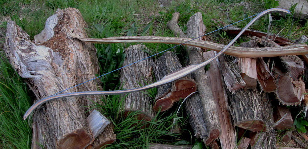

Phaistos schießt und das ganz ordentlich.....
Auszug bis 30" haben wir heute getestet, beim Bogen fehlt noch das Finish aber gleich mal ein paar Bilder, der Bogen hat übrigens aufgespannt eine Länge über alles von 136cm
weitere Details gibta dann nach dem Finish bei der Präsentation, Chrony hat heute mangels Licht die Mitarbeit verweigert aber gefühlt is der schnell...

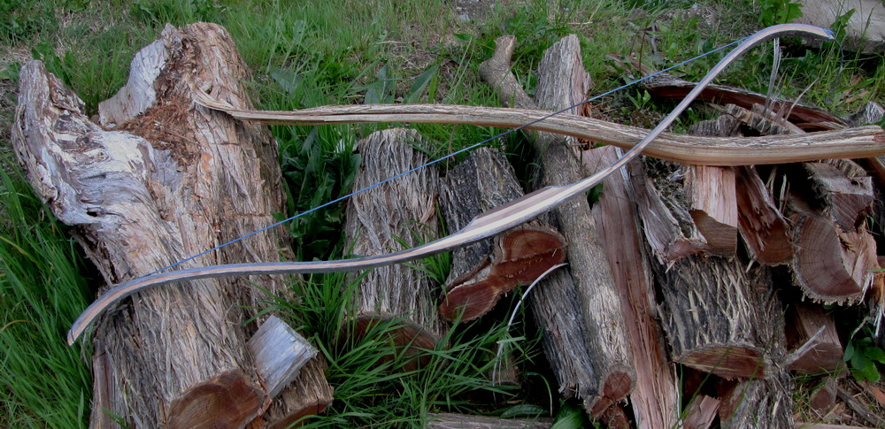

Bin grad mitten in den Vorbereitungen, zu unserem Mittelalterfest am Taggerhof, deshalb hab ich an dem Bogen bisher kein Finish gemacht ich denke auch noch über eine Gewichsreduktion an den Tips nach. Geschossen haben wir das Ding jetzt schon öfters und der geht wirklich gut. Zuggewicht wurde noch nicht präzise gemessen liegt aber so in der 50# Klasse.
Die 3 Schichten Flachsgelege waren mal eine Schätzung und dürften nicht so falsch liegen, im Gegensatz zum klassischen Sehne Horn-Komposit muss ein Flachs-Horn Komposit weniger Vorspannung haben da sich Sehne um 5% dehnen lasst, Flachs allerdings nur um knapp 2%. Um also das Horn in eine ähnlich starke Kompression zu bringen wie beim Sehne-Horn Komposit, muss die Flachs Schicht der Dehnung mehr Wiederstand entgegen setzen als das Horn der Kompression.
Der Bogen stellt ein wirklich gutes Ausgangsmaterial dar um das Flachs-Horn Komposit Konzept weiter verfeinern zu können.
ich werde definitiv an dem Konzept weiterarbeiten da es sehr vielversprechend ist.

Im Zelt am Taggerhof wars dann wohl doch etwas warm die nachverleimte Stelle, am oberen Recurve ist wieder aufgegangen, nix was nicht zu reparieren wäre, aber ärgerlich ist es schon.
