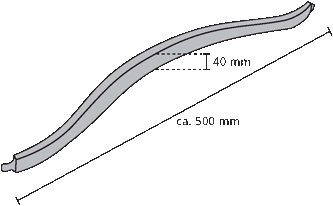

ich habe mal eine frage ich suche ein Armbrustbogen aus holz ich dachte an esche
aber ich weiss nicht wie viel lps der bogen haben sollte er sollte schaukampf tauglich sein..
kann mir wer weiter helfen
oder mir sagen wo ich so ein bogen her bekomme ?
mfg Christian

Re: ArmbrustBogen aus Holz
Zur "Schaukampf"-Armbrust wurde alles gesagt.
Den Bogen würde ich mit diesen Abmessungen bei gleichbleibender Dicke auf ca. 1000# schätzen
