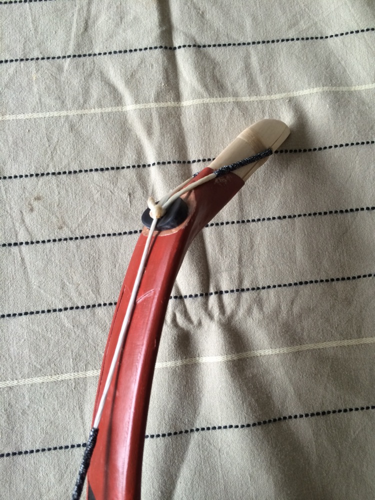

Nach dem Turnier wurden mir bez. Dekoration zwei Dinge klar: Karpowicz hat Recht wenn er empfiehlt, die Seitenstreifen und die Patches unter dem Sehnenknoten erst mit einer Beize zu färben und dann zu lackieren. Tut man das nicht, dann sieht das schnell so aus:
Ich habe daraufhin zwei Dinge getan: Sehnenbänkchen aus Horn angeklebt und den Bogen komplett abgeschliffen und mit Lac Dye gebeizt.
Erst die Bänkchen:
Interessanter Nebeneffekt: Der Bogen tönt jetzt bei jedem Schuss wie verrückt!

Warum denn ausgerechnet Horn für die Sehnenbänkchen? Beim Kaya sind die aus gutem Grund aus Gummi und nach Verlust (Produktionsmangel: nicht immer fest) schon von mehreren Leuten erfolgreich durch dickes Leder ersetzt worden. Macht um Einiges weniger Krach als ein hartes Material.
Arry
Beiträge: 1353
Re: Osmane in spe, angepeilt 60# bei 31"
Beitrag von Arry »
Die Sehnenbänkchen an den Osmanen (wenn sie denn welche hatten) und Krimtataren (hatten sie immer) sind immer aus hartem Material - Horn oder Knochen.

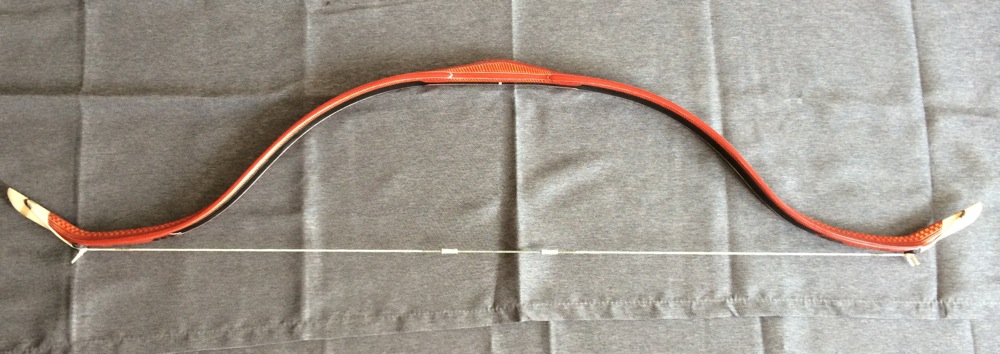

Liebe Alle,
es ist an der Zeit, mich bei ganz vielen Leuten zu bedanken. Ohne Euch und Eure substanziellen Hinweise, kurz: ohne dieses Forum würde es diesen Bogen nicht geben. Ihr seid großartig!
Ich danke Lord Hurny, Feanor1307, Kra, Snake-Jo, Skerm, Benzi, Gali, Heidjer, Sateless, Grumpf, acker, MoeM, Corto, Chirion, Rabe, bowa, Heitha, Faenwulf, Wilfried, nyil, Yayci, Stefan Kaletch, Squid und allen anderen, die mitgefiebert haben!
Wie ich ja schon geschrieben habe, reproduziert die Deko den Bogen Katalognummer 35 aus der Türckischen Cammer Dresden. Die Deko des Originals ist am Griff und an den Tipps abgewetzt bzw. schwer zu erkennen, deswegen musste ich dort einen "educated guess" anstellen. Das selbe gilt auch für die Seiten und den kompletten Bauch. Ich habe mich jeweils für eine Fortsetzung der Muster entschlossen, die am Original noch zu sehen sind.
Zunächst hielt ich die Deko des Originals für simpel. Als ich selber anfing zu malen, wuchs meine Wertschätzung für den alten Meister. Seine Pinselführung ist gerade bei den Blümchen, aber auch bei den Schlangenlinien souverän und elegant - im Unterschied zu meinen eher grobschlächtigen Malings.
Arry
Beiträge: 1353
Beitrag von Arry »
Und hier die Bauchseite:
Medaillon mit "Werk von Jarek" in Mittelosmanisch.
Medaillon mit Jahresangabe "2014" gem. islamischem Kalender.
Wie gesagt, ich hatte keine Fotos von der Bauchseite des Originals. Leider konnte mir auch die Türckische Cammer da nicht helfen. Für den Inhalt der Medaillons bin ich einem Mitglied der türkischen Bogensportgruppe Tirendâz, Günhan Börekci, zu Dank verpflichtet.
