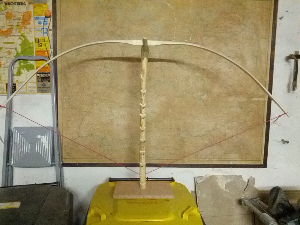

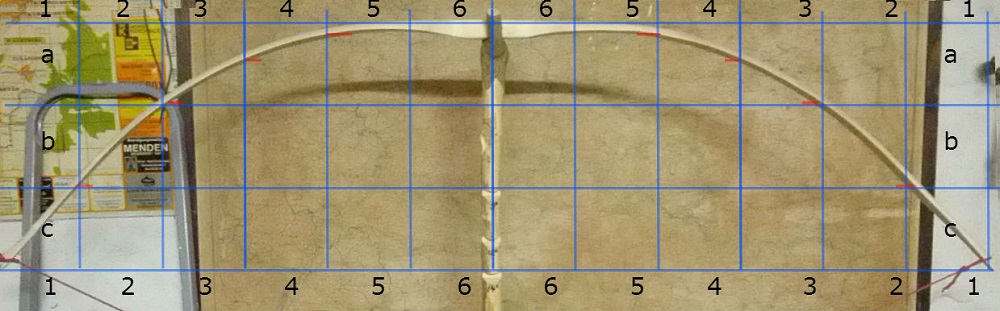

Um den Tiller richtig beurteilen zu können bitte ein Foto vom abgespannten Bogen von der Seite und eins von vorne!
Ganz spontan würde ich sagen: der biegt zu griffnah! Die Biegung finden praktisch nur am ersten drittel nach dem Fades statt - der restliche Wurfarm biegt sich nicht! Außer Du hast etwas Mölleartiges oder ein ausgeprägten RD Design, das würde nämlich die starke griffnahe Biegung erklären! Also ohne die oben erwähnte Fotos ist schwer was zu sagen!

Die Steifen Tipps (die letzten 22 cm) sind absichtlich steif. Ich habe gelesen, dass steife Enden sich positiv auswirken. (Prinzip: Ein Speer ist mit Speerschleuder weiter zu werfen als mit dem Arm). Eine griffnahe Biegung sollte bei sehr breiten Bögen möglich sein. Ich habe etwa 5 cm Breite in den ersten 2/3 der Wurfarme.
Fotos werde ich bei der nächsten Gelegenheit machen.
Ich würde gerne nicht mehr so viel Holz abtragen, da er sich schon recht leicht anfühlt und ich beim letzten Bogen leider bei 15# gelandet bin.
