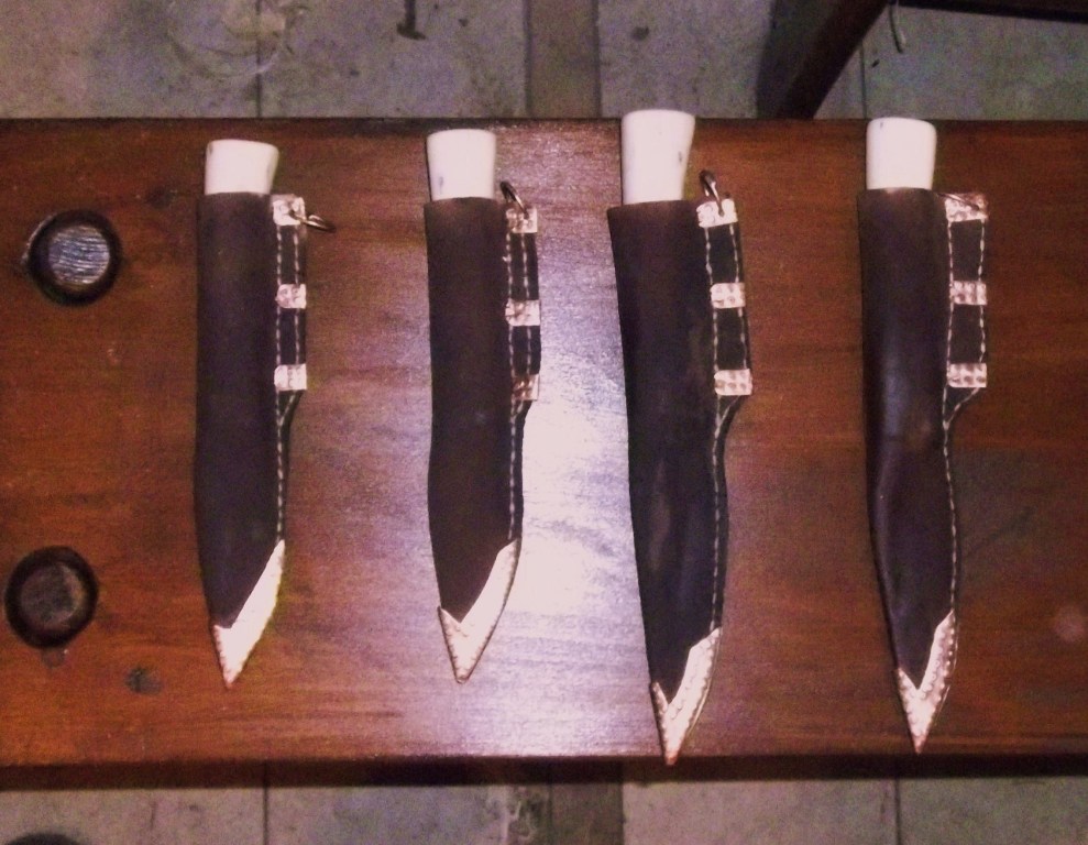

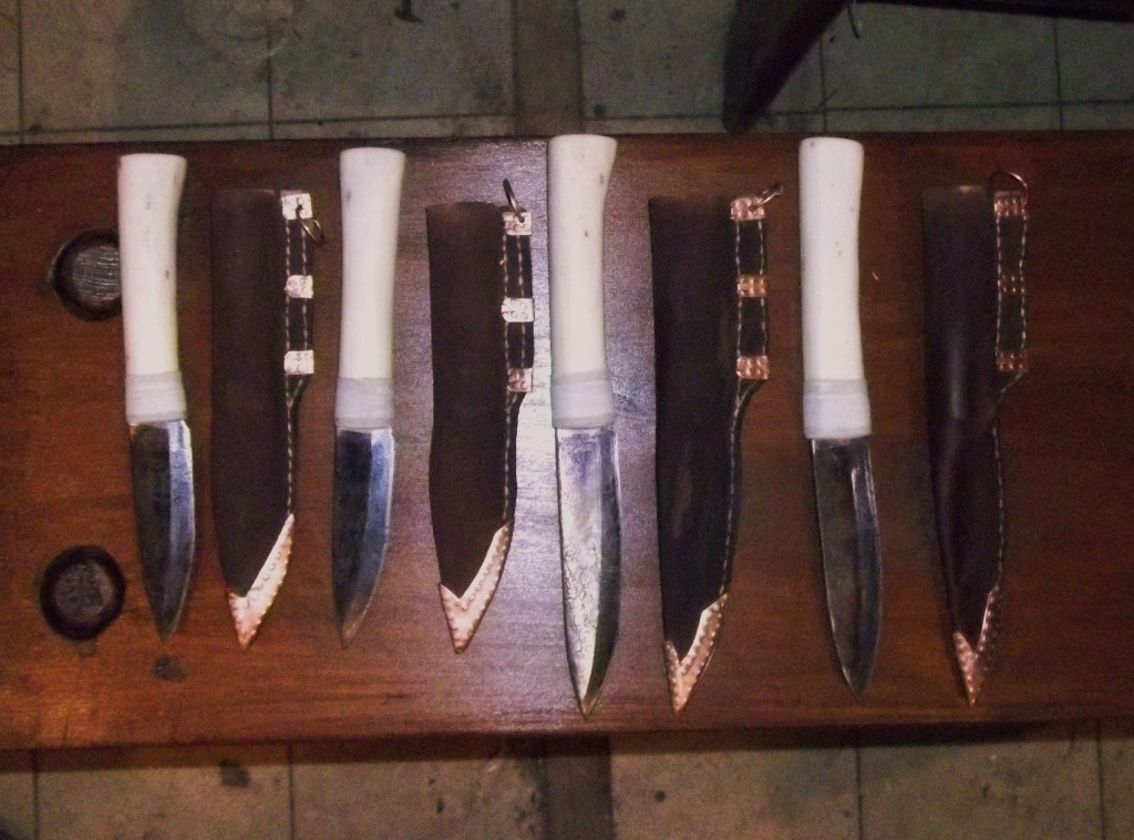

So, hab da auch mal wieder was gemacht, diesmal gleich sozusagen einen 2 x 2 Satz Art Gotlandmesser...
...geht aber natürlich auch einzeln, jedes für sich... ;) :D :D
Klingen wieder aus Sägeblattstahl, in Öl gehärtet und bei 220°C 1h (mehr oder weniger bunt) angelassen,
Griffe sind allesamt aus Eibenast, Erle sind mit Zinn in den Griff eingegossen...
Die Scheiden sind aus Hirsch-(oder Reh...?) Leder, mit Bienenwachs gehärtet, Beschläge allereinfachster Art aus Kupferblech...
Sorry für die schlechten Bilder, wenns paßt, mache ich morgen nochmal bessere und wechsel die aus... :)

@ etb
Keine Sorge ich hab das nicht als abwertend aufgefasst. Übrigens wie machts Du die Ortbleche fest?
Roland
- Ancora Imparo

@Holzbieger...
Die kleinen werden mittels integrierter Durchstecklasche (in Ermangelung von Kupfernieten...) geklammert,
die an der Spitze werden passend gedengelt, dann an der Schneidenseite gelötet und anschließend mit
einem Tröpfchen Sekundenkleber zum fixieren (alternativ tuts auch ein Tröpfchen heißes, flüssiges Birkenpech)
auf die Scheide aufgesteckt, den Resthalt besorgt dann die anschließende Wachsbehandlung... :) :)
etb
