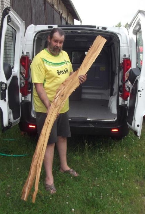

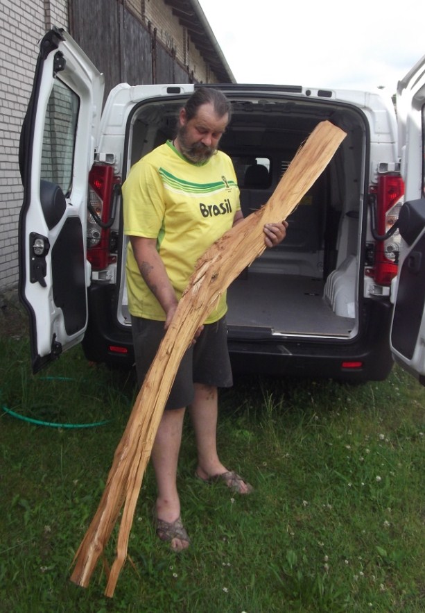

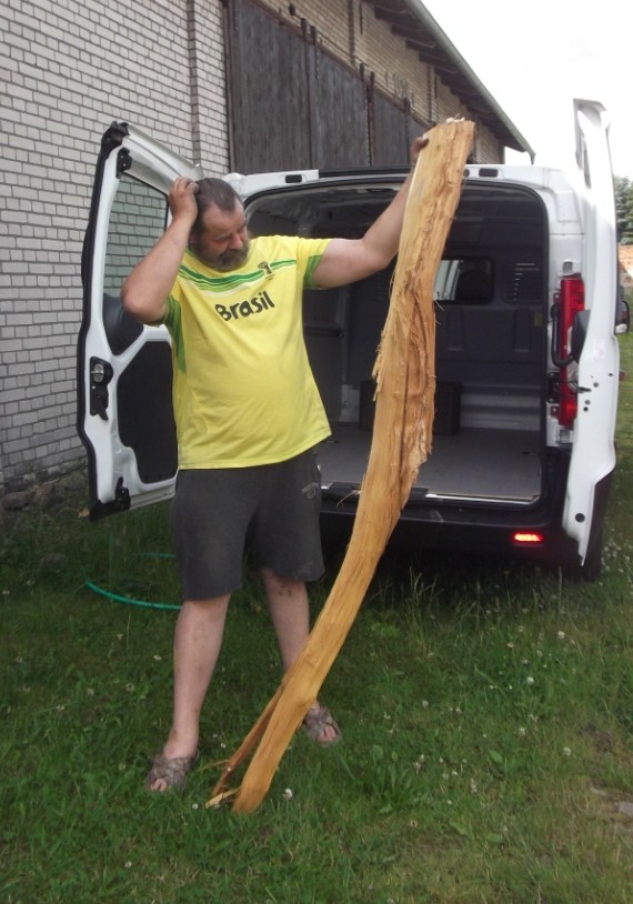

So, habe ja beim 12 NDBBT bei Kai auch meinen Osage-Challenge-Stave von Onslow (Dankeschön...!! :) :-* :) )
in Empfang nehmen dürfen und kann dazu nur sagen, dieser Stave ist ein klarer Fall von...:
A.
"...Ach..."
"...Ach..."
D.
"...Du..."
"...Du..."
S.
"...Schei...e...!!!"
;) :D :D :D
Naja, mittlerweile hab ich da ein paar Ideen...
Mal schauen, ob und wenn, was für ein Bogen dabei herauskommt... ;) :D

Denk dir nix Eddy- ich hab genauso geschaut ::)

@Eddy, da gehen doch mindestens 3 raus ;D
