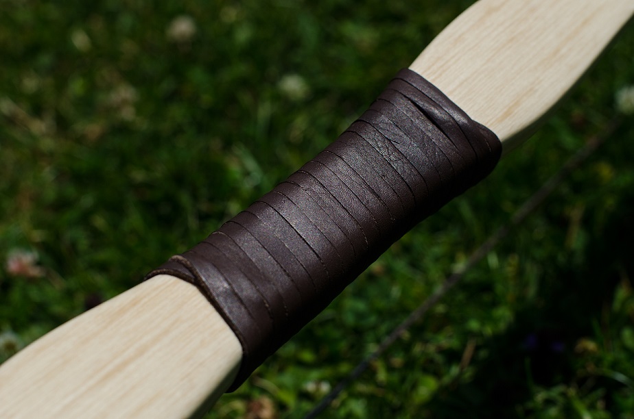

Griffwicklung aus 5mm breitem Lederriemen

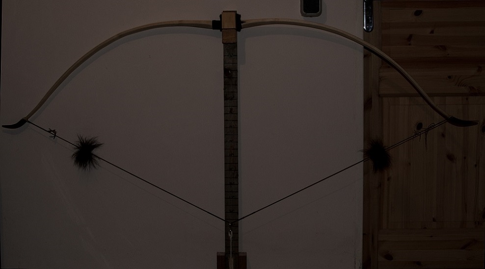

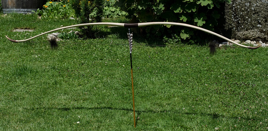

Standhöhe (oberer WA ist links)
Standhöhe 2 (oberer WA ebenfalls links)

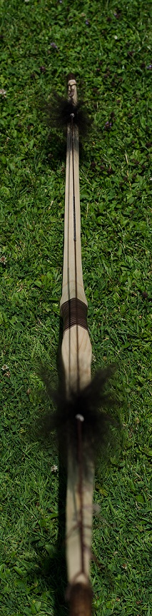

Sehnenverlauf
Sehnenverlauf

Griffwicklung
Griffwicklung

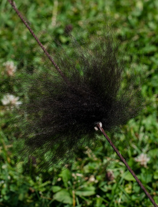

Geräuschdämpfer
Geräuschdämpfer

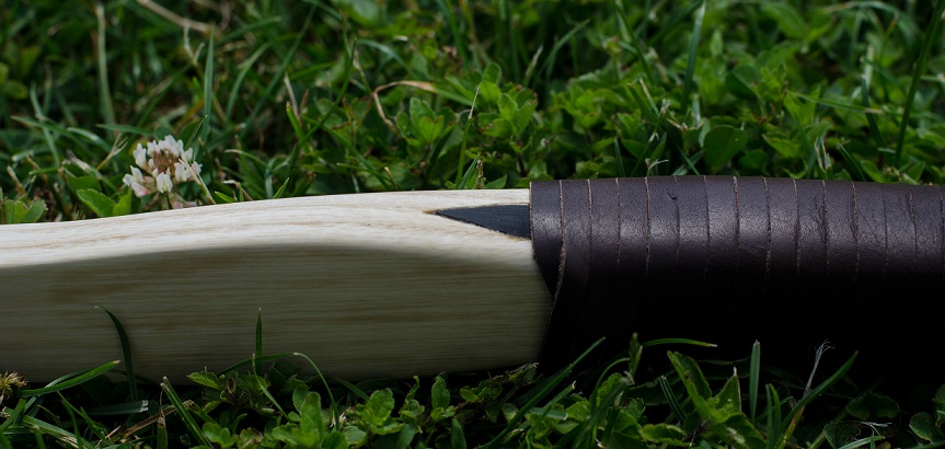

Fünfeckprofil
Fünfeckprofil

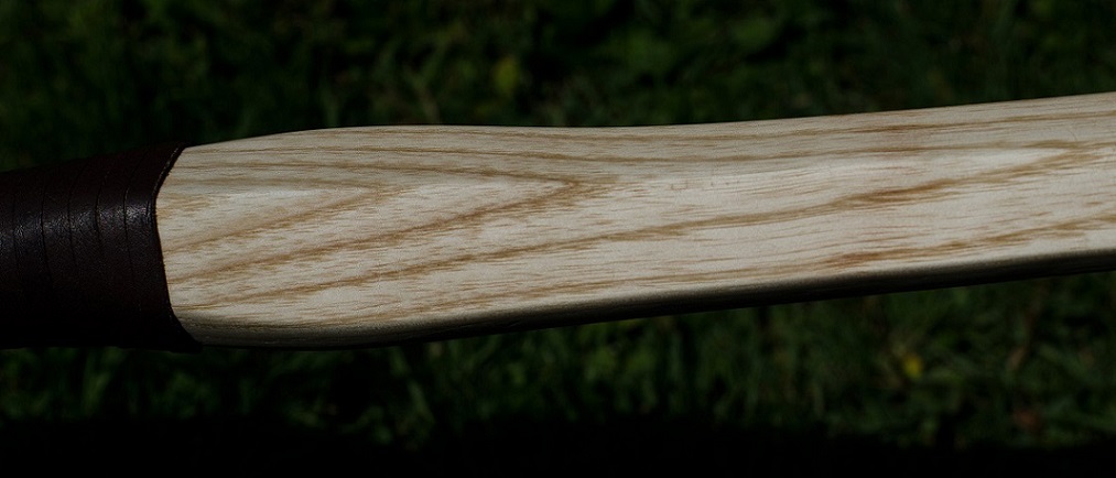

Holzmaserung in Griffnähe

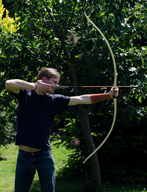

Vollauszug bei 28"
Vollauszug bei 28"

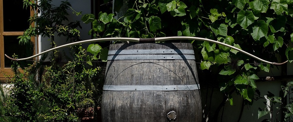

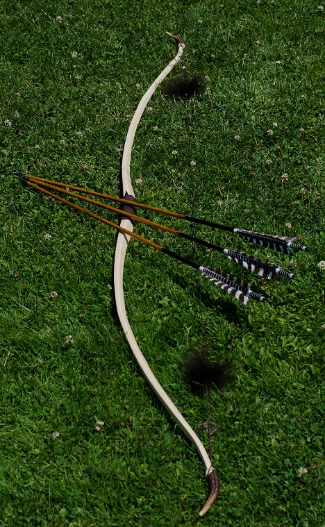

Kleines Präsentationsbild
Kritik, Verbesserungsvorschläge und Tipps sind natürlich jederzeit willkommen,
Grüße, Schattenschmied

Sehr schön! Ist ja nicht gerade DAS Design für Esche, aber gut umgesetzt. Der Tiller scheint mit etwas unharmonisch, kann aber auch daran liegen, dass der obere WA gegen die Kamera geneigt ist.

a) der untere Wurfarm scheint einerseits schwächer, andererseits in der zweiten Hälfte zu steif zu sein
b) ein bischen zierlicher könnten die Nocks sein ;)

@ Benedikt, der untere WA sieht etwas schwächer aus geb ich dir recht ist aber komischer weise nicht so hab ich mehrmals angeschaut vllt mehr Set entwickelt.

morgen werd ich mal zusehn, noch ein Bild vom Tiller zu machen (ohne perspektivische Verzerrung).

So, hier noch wie versprochen der Tiller ohne perspektivische Verzerrung:
Tiller (rechts ist der obere WA)
