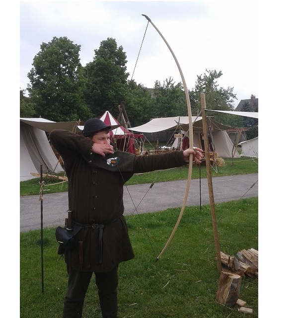

Hi,
hatte selber gerade einen Langbogen mit ca. 184 cm aus einer Bohle gefertigt.
Leider hat er nicht lange gehalten, ca. 50 Schuss mit 28" Vollauszug. Dann beim Sehne aufziehen auf Standhöhe, knaaaaaaaaack hats gemacht und finish wars. Wie sich später beim der Bruchbeurteilung rausstellte, habe ich den blöderweise schräg zu den Jahresringen aus der Bohle geholt. Mal wieder zu schnell am Abend gearbeitet. Anfängerfehler und das obwohl ich doch schon seit 2010 Bogen baue. Also Jahresringe und Bogenrücken sollten parallel sein.
Bei dem zweiten Bogen im Alemannenstil hats dann besser geklappt. Derzeit 300 Schuss drauf seit März.
Und nun mein kleiner Wurfarm aus der gleichen Bohle für ne Armbrust. Im Augenblick noch mit zu viel Power. Biegt sich nur mit erheblich Kraftaufwand.
Also viel Glück,
Gruss Jürgen

Langbogen gefertigt 2014
