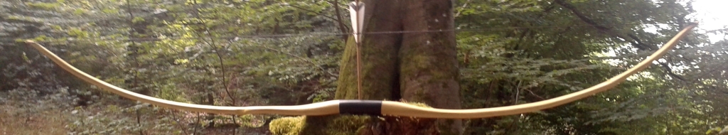

Benedikts Robiniensplintbogen "Celon", 54#@28"
Beiträge: 3259
Hat Dank erhalten: 160 Mal
Beitrag von Benedikt »

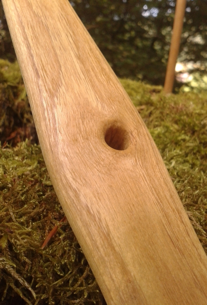

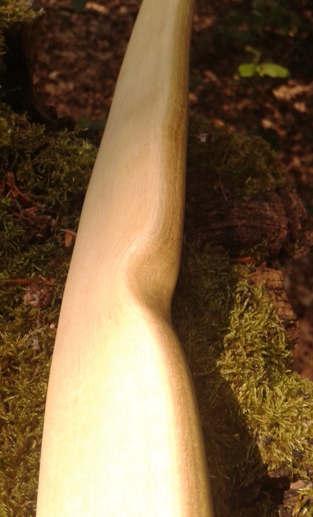

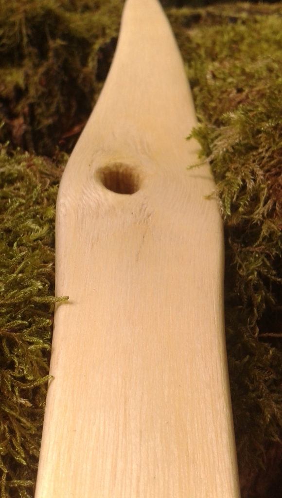

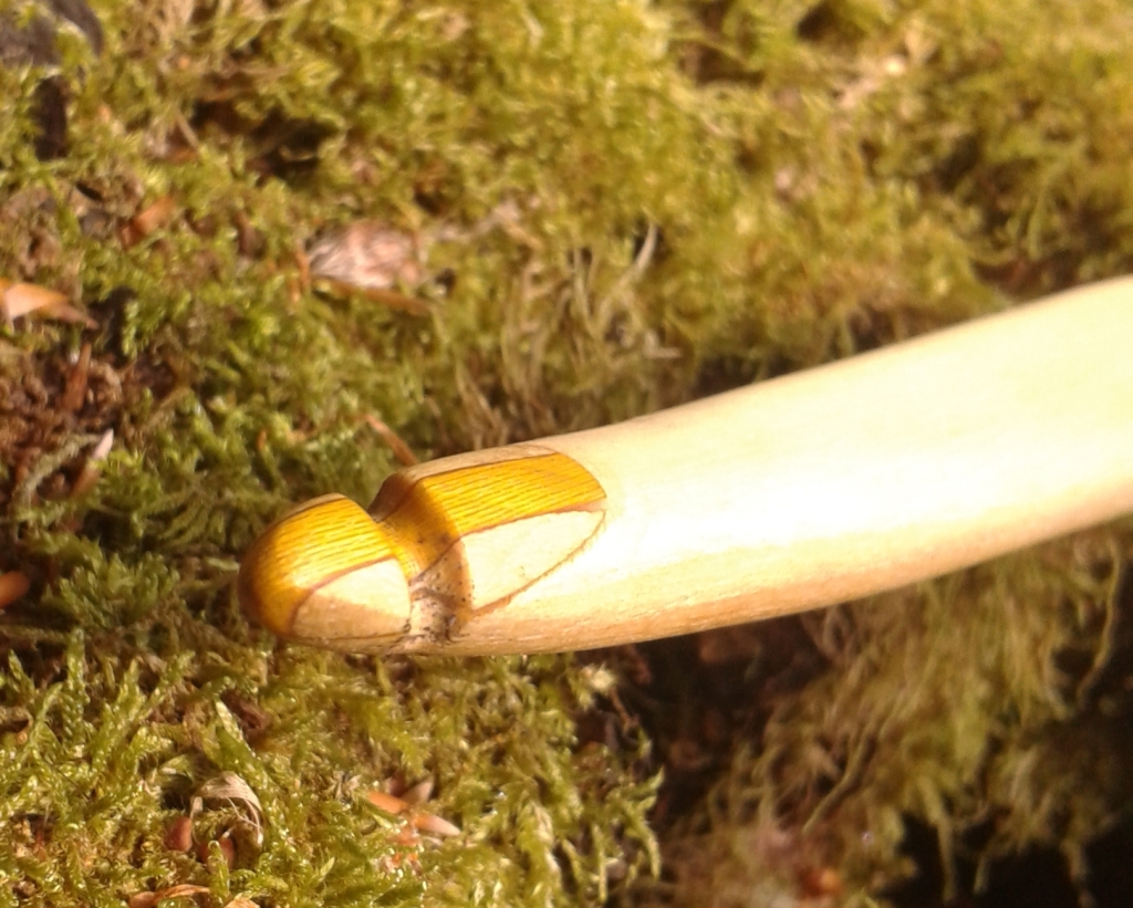

So, heute ein weiteres Fotoshooting veranstaltet..... 8)
Material:Robinie, Berberitze(thänks@Selfbower), schwarzes Leder+Lederschnur(thänks@Gringo+Firestorm)
Länge ntn:64 1/2 "
Zuggewicht: 54#@28"
Gewicht inkl. Sehne: fast exakt 600g
Set: 2"
Handschock: Nenenenene..... ;D
Finish:schleifen, polieren, dann mit Leinölfirnis ölen, nachpolieren und nochmal ölen
Entstehungsgeschichte:
Klickste do druff ;)
Mein Fazit zu Robiniensplint:
Weich, man fängt sich schnell ne Macke ein, der Rückenring ist schwer freizulegen, schwierig zu trocknen isser auch noch, und nichts desto trotz bietet er eine unvergleichliche Farbkombination mit dem Kern :)
Der Bogen nahm etwas mehr Set an als erwartet, jedoch wirft er alles anderen als langsam, das Ding hat richtig Zunder unterm Popo >:)
Und schon wieder voll viel gelabert, hier die Bilder :)

Ich bin natürlich wie immer offen für Kritik, Anregungen, Verbesserungsvorschläge etc. :)

Re: Benedikts Robiniensplintbogen "Celon", 54#@28"
Beitrag von eiswürfel »
Wieder mal ein feines Stück. :)
Allerdings ist der UWA deutlich zu kurz.
Den unteren Fadeout hättest Du ruhig noch 4cm nach oben verschieben können. ;)
Käsebrot ist ein gutes Brot .
Beiträge: 3259
@ralf: Dann iss ja gut, dass er dir immer noch gefällt >:)
@eiswürfel: Sieht auf den Fotos echt ziemlich stark aus, allerdings ist er nur 4 cm kürzer :)

Und es ist ein toller Bogen! Wenn man dein Alter bedenkt, sogar ein außergewöhnlicher!
Mir persönlich gefallen nur die "längsverleimten" Overlays nicht besonders. Ist ein interessanter optischer Akzent, aber nicht mein Geschmack.

Idariod
Beiträge: 1685
Beitrag von Idariod »
Schöner Bogen, sattes Zuggewicht. 2" Set? Mein letzter Eschinger sieht abgespannt fast genau so aus, und der hat 3" Set (7,6 cm, der fiese Knüppel)...aber meine alten trüben entzündeten Augen könnten mich auch einfach täuschen.
Du bist nicht mal halb so alt wie ich aber mir weit voraus. ;)
Beiträge: 3259
Dankeschön euch allen! Und ich dacht schon... ;D
Idariod hat geschrieben: 2" Set? Mein letzter Eschinger sieht abgespannt fast genau so aus, und der hat 3" Set (7,6 cm, der fiese Knüppel)...)
Ne, der Bogen war von Ang´fang an im Griff reflex und in den Wurfarmen eher deflex :)
Jetzt sind die Wurfarme noch 2" mehr deflex, ergo 2" Set :)

Ich schließ mich Chilly an: Bogen wirklich top, Overlays etwas seltsam - aber immerhin innovativ ;) .

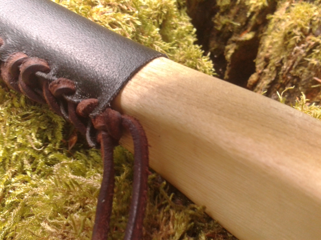

Bogenhannes
Beiträge: 1008
Beitrag von Bogenhannes »
Benedikt hat geschrieben:Aber warum schreibt denn sonst keiner was?
Isser dich nicht so toll ? :(
Doch doch ... sorry
Der ist schön getillert, obwohl ich mich Eiswürfel anschließe. Ich find symmetrisch ist einfach ... nun ...gefälliger. Aber ist doch ok.
Die Tips gefallen mir auch. Wäre auch attraktiv einen solchen Bogen zu haben, der durchgängig mit stehendem Ring laminiert ist, aber bleiben wir mal lieber beim Schnitzen. ;)
Sieht echt top aus, erinnert mich genau wie die Ulme an den Meare Heath...das scheint die Kurve zu den schmalen Tips zu sein.
Schöne Arbeit und weiter so! Der build along war auch klasse, dank dir für den Aufwand.
Johannes
PS. Ist das Loch durchgängig?
