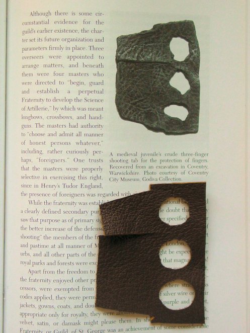

Heiner
Beiträge: 573
Registriert: 31.01.2006, 12:58
Re: 3 Finger Tap
Beitrag von Heiner »
Hab hier was, vllt ist es ja das was Du suchst:
Fingertab Spätmittelalter (Conventry, 13.-15. Jahrhundert?)
Quelle: Soar, H., The Crooked Stick — A History of the Longbow, Westholme, Pennsylvania, 2004. Pp128-9
Fundort: Palmer Lane, Coventry
Fundjahr: 1949
Material: Leder, wahrscheinlich Schwein
Hab mir das Tab aus sämisch gegerbtem Hirschleder nachgebaut. 5 mm dick, zäh, aber trotzdem weichund elastisch. Funktioniert prima.
Viel Spaß beim Nachbauen und Ausprobieren!
