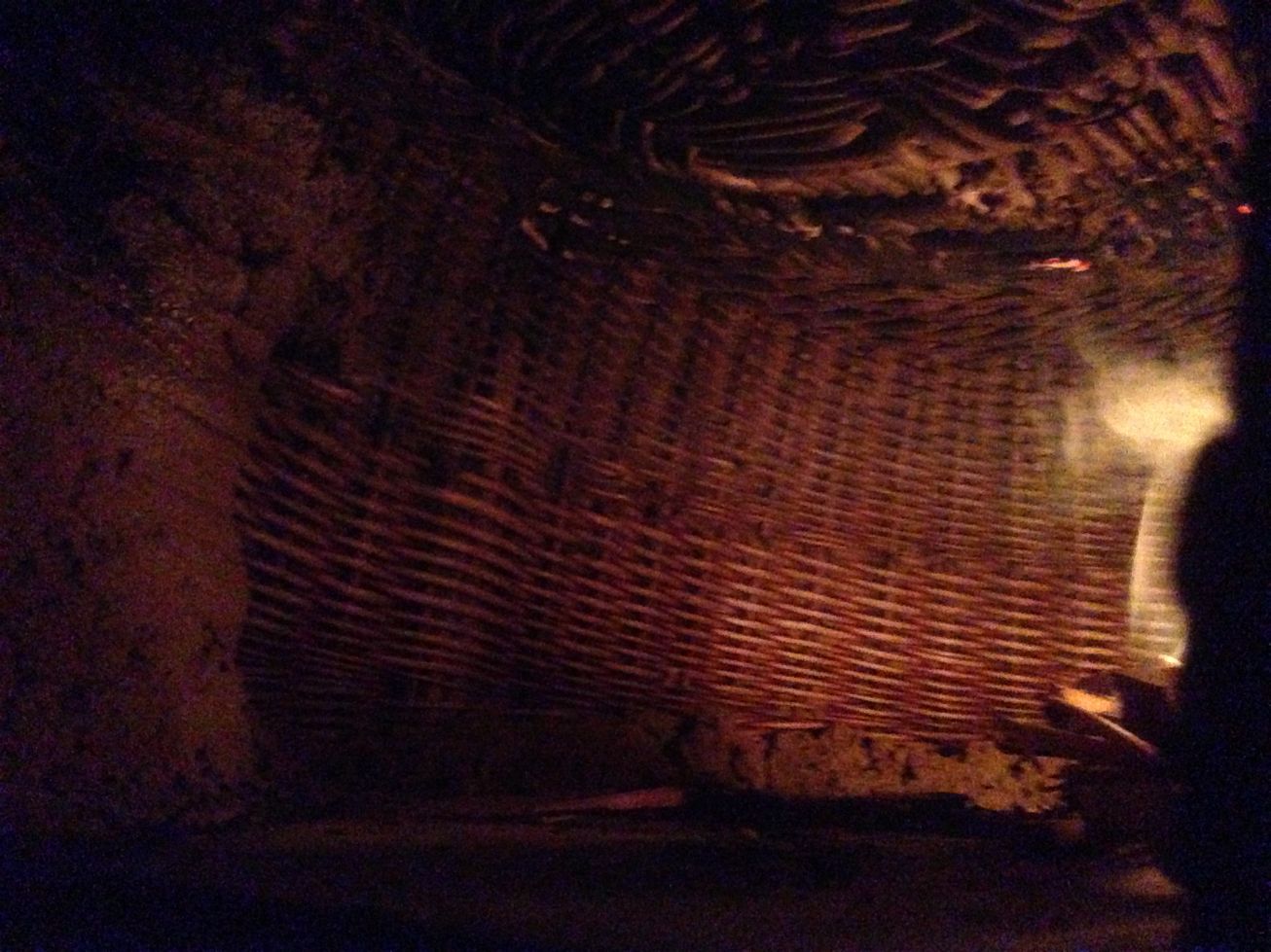

Hier kann man den Weidenkorb noch sehr gut erkennen. <br />Der spätere gebrannte Lehm wird dieses Muster immer noch aufweisen !
