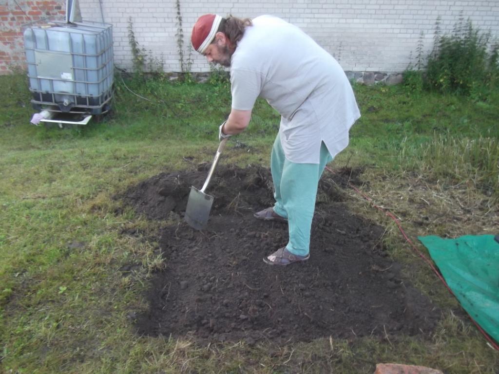

Am Freitag morgen gings dann auch gleich früh weiter... :)
Der Boden des ausgesuchte Standortes<br />wurde etwas angeglichen...

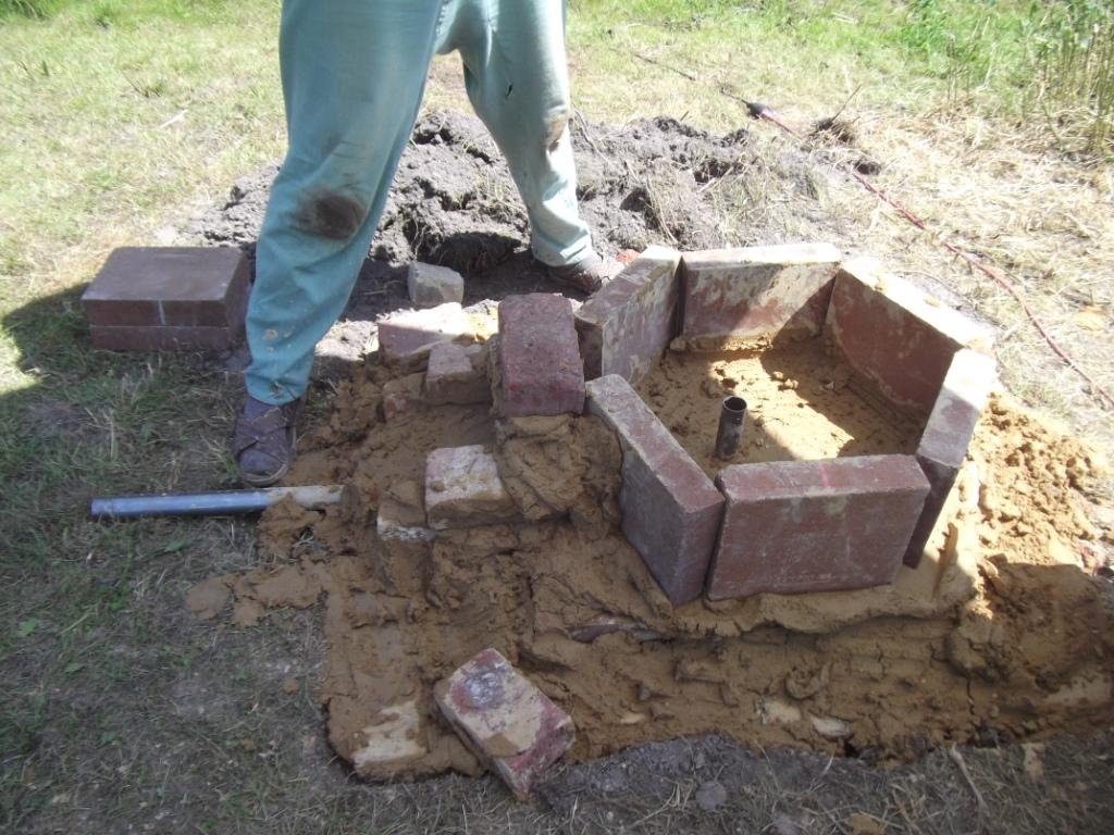

...und anschließend auf die Tonziegel-<br />Plattform aufgebracht.<br />Die ersten Magnesitsteine für die<br />Hauptplattform wurden gelegt, daß <br />Zuluftrohr eingebracht und die Abluftöffnung<br />gebaut...
gebaut...

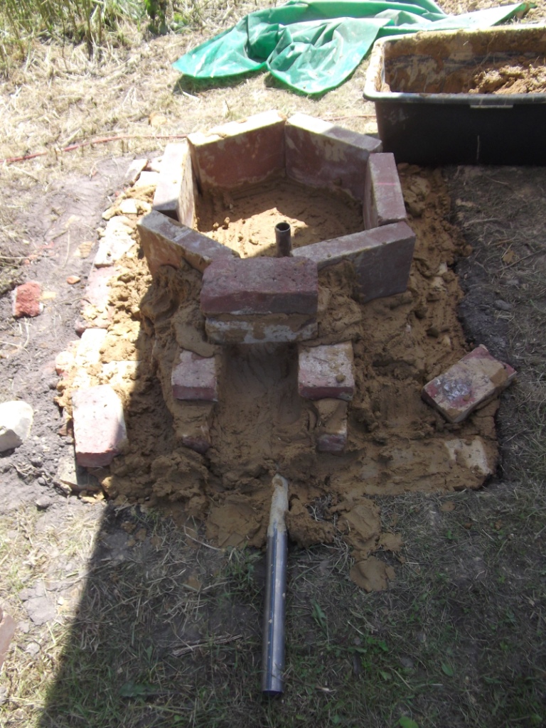

...welche, wie sich später herausstellte,<br />in der Höhe zur Zuluftmündung<br />falsch Nivelliert war...

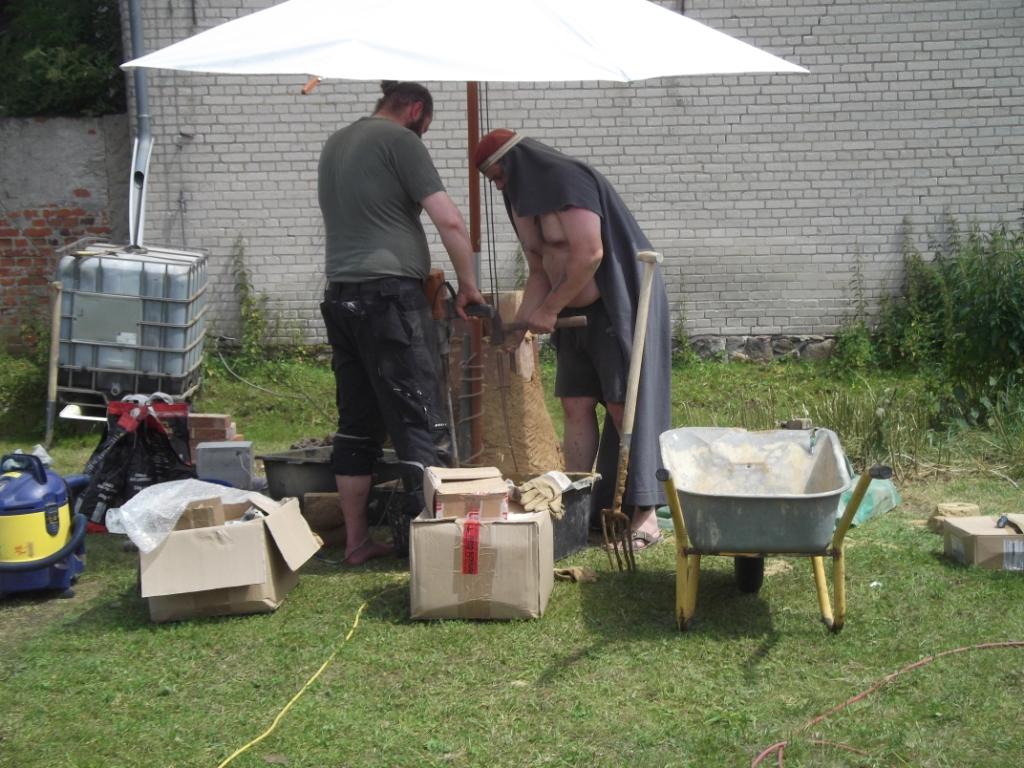

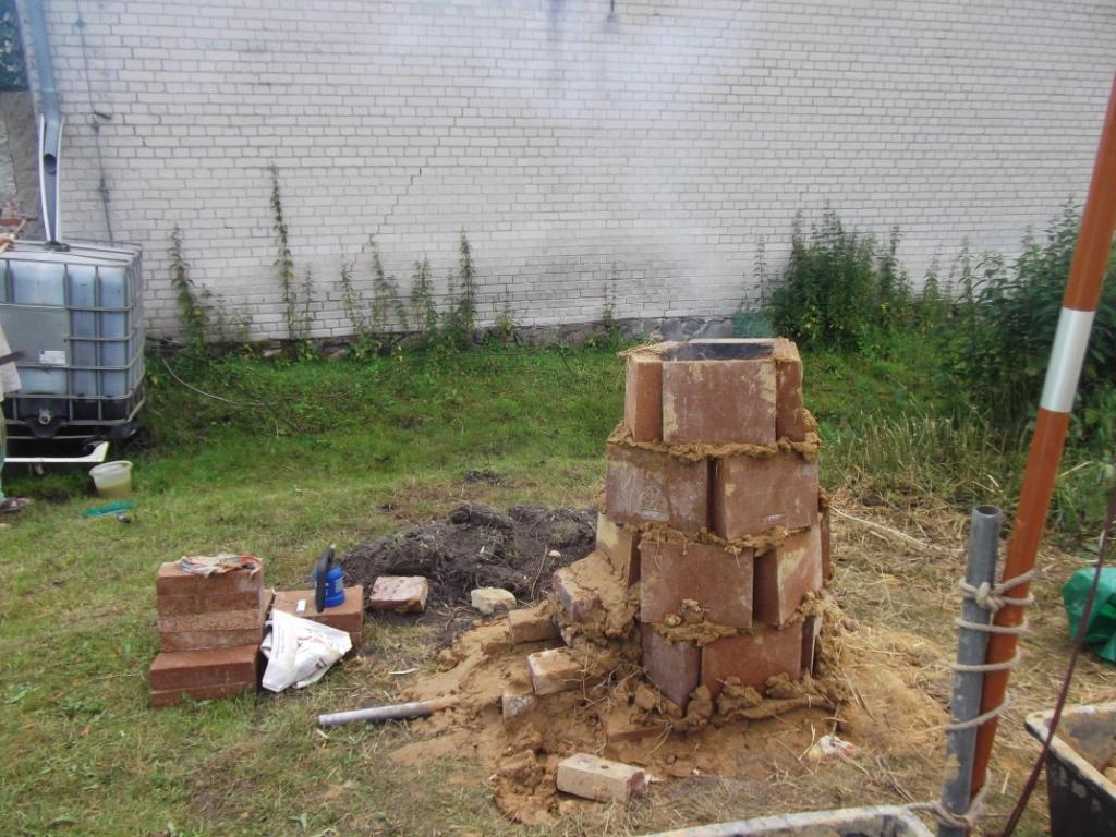

Ein paar Stunden später konnten <br />wir dann, Dank Rustys Hilfe und <br />seinem (zufälligerweise) mitgebrachtem<br />Mörtelrührwerk die Außenverkleidung des<br />Ofens angehen...
Ofens angehen...
So, daß war es jetzt erstmal vorläufig soweit vom Aufbau des Ofens, aber es kommen heute abend und morgen
noch ein paar Bilder etc., nur dafür muß ich erst noch ein paar Videos bearbeiten und zusammenstellen...
Aber vielleicht möchten Selfbower, Botjer oder jemand der anderen, die fleißig mitfotografiert und gefilmt haben
ja zwischenzeitlich noch ein paar ergänzende Bilder posten... :) :)
Edit...:
Eins vorweg vom komplett verkleideten und bereits laufenden Ofen, auf die schnelle aus einem
der Videoclips herausgeschnitten...:
Der &quot;Drachen&quot; spuckt Feuer... ;-)
Der "Drachen" spuckt Feuer... ;-)

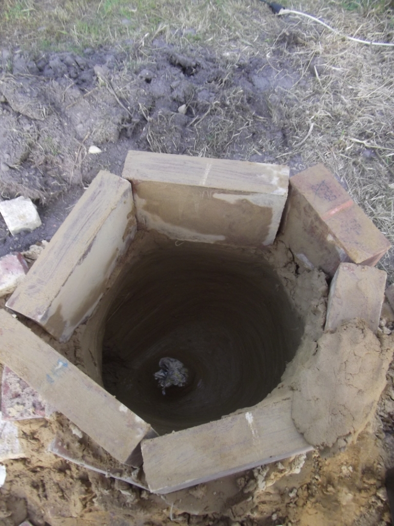

Bilder zur Fehleranalyse...:
Der Ofen von innen, nachdem wir die <br />Restkohle noch von Sa. bis So. haben <br />weiterglosen lassen...
...etwas mehr Licht, bitte...
...der ausgeräumte Boden...<br />Hier kann man schon sehen, <br />wo und wie der Ofen gut gebrannt <br />hat und wo letztlich der Haupfehler lag...

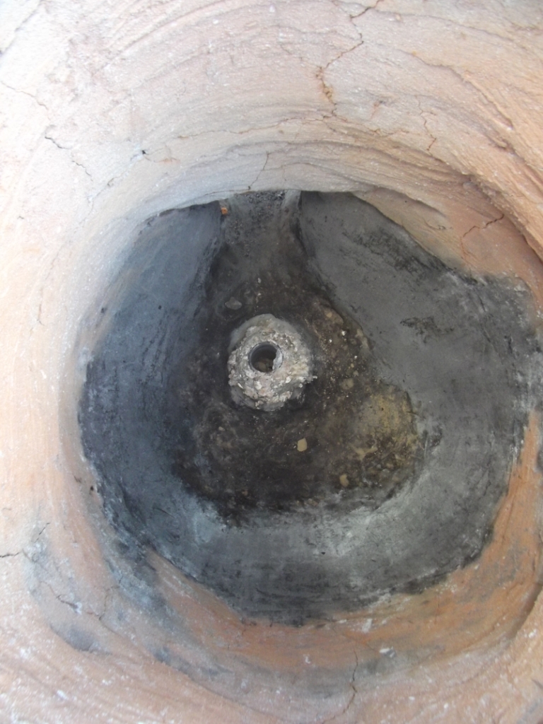

Der Hauptfehler :<br />Der Ofenboden und das Niveau der Zuluftmündung lagen <br />unterhalb des Niveaus der Abluftöffnung und hätten<br />um mindestens 10 cm höher gemußt.
Der Hauptfehler :
Hier kann man es noch mal deutlich sehen,<br />daß die Abluft zu früh aus dem Ofen<br />abfließen konnte...<br /><br />Andererseits ist hier der deutliche Beweis <br />zu finden, daß der Ofen ausreichend Hitze<br />erzeugt hat, um die Mündung des<br />Zuluftrohres zu schmelzen und <br />den sie umgebenden, nur schwach mit <br />Schamotte angereicherten Lehmmantel<br />zu verglasen...
abfließen konnte...
zu verglasen...

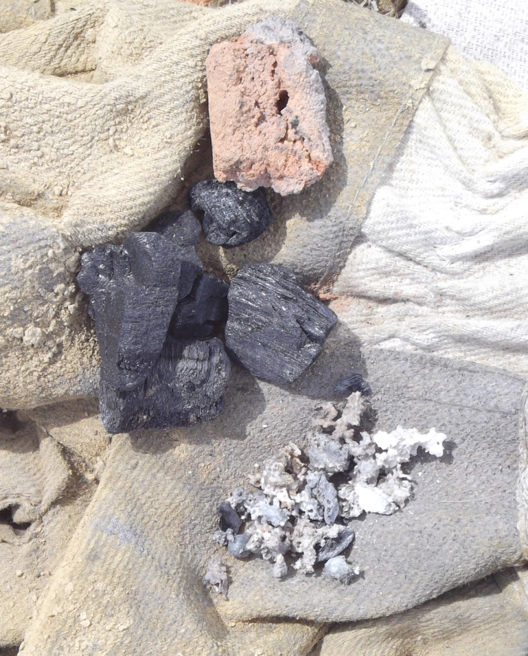

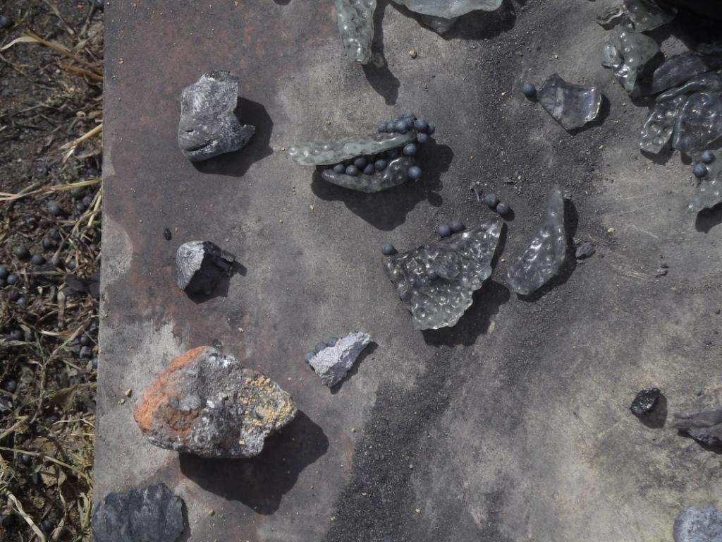

Der Tiegelinhalt...:
Also, nachdem wir den Ofen dann (mit ein bißchen Show-Einlage vorweg... ;) :D ) geöffnet und den Tiegel
entnommen und aufgeschlagen hatten, kam folgendes zum Vorschein...:
Diverse Eisenkügelchen... <br />(Schrot, bereits wieder in das Glas <br />mit grünem Deckel rts. eingefüllt),<br />sowie einige weich gewordene Glas-<br />scherben, in die sich o.g. Eisenschrot<br />abgedrückt haben...
abgedrückt haben...
Hier die Abdrücke in den Glasscherben<br />nochmal im Detail...<br /><br />Die Temperatur innerhalb des Tiegels<br />muß also mindestens an- oder um <br />die 800° C erreicht haben...

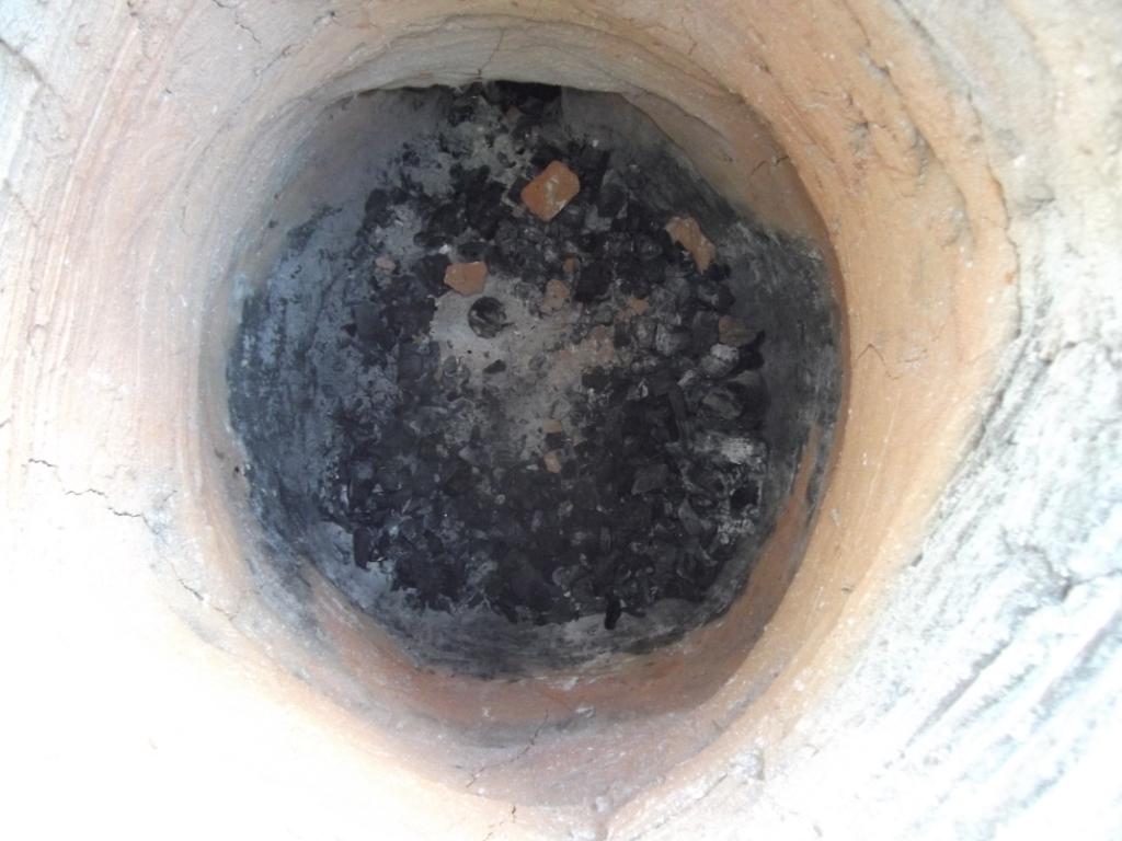

Ebenso fanden wir beim Ausräumen der<br />unverbrannten Holzkohle am <br />Ofenboden diverse, verglaste<br />Reststücke von Lehmfragmenten, welche<br />noch vom Aufbau des Innenmantels<br />im Ofen verblieben waren...
