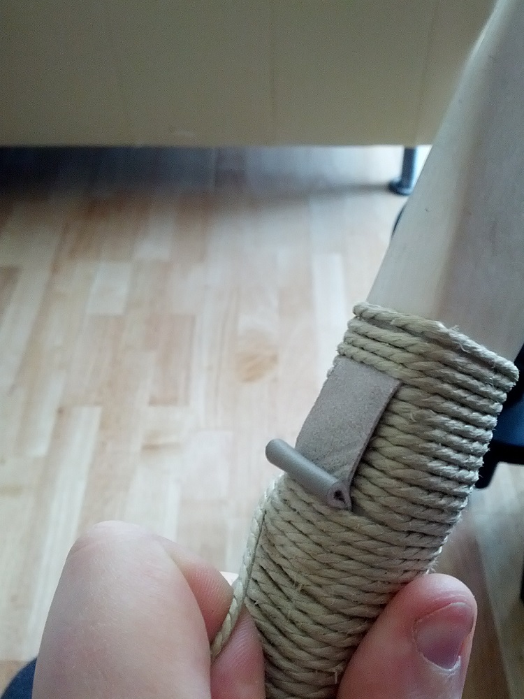

Ich möchte gleich so eine Pfeilauf- und anlage (endgültig) wickeln. Spricht etwas dagegen? Z.B. verschleißt schnell? Ich habe da leider keine Erfahrung mit.
Firestormmd
Beiträge: 3528
Re: Der eine Frage - eine Antwort Thread
Beitrag von Firestormmd »
Ich mach meine Pfeilauflagen ähnlich, siehe hier. Es spricht eigentlich nix dagegen. Der Verschleiß ist zu vernachlässigen.
