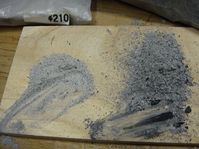

Es gibt verschiedene Arten von Fudeko und ich hab' mir hier mal den Spass gemacht sie zu testen und auch selbst her zu stellen.
Die gängigste Art hier ist Fudeko aus Reisspelzen.
Im Reisanbau in Asien fallen millionen Tonnen von Reisspelzen an, diese werden oft direkt vorort zur Energiegewinnung verheizt. Die dabei entstehende Reissspelzenasche ist das "klassische" graue Fudeko, das wir hier kennen. Neben Kyudo findet es z.B. auch Anwendung im Töpferhandwerk und in der Herstellung von Betonprodukten.
Theorethisch ist Reisspelzenasche zu 97%, glaube ich, Siliziumdioxid - also farblos, PH-neutral und sauber...
In der Praxis ist es leider oft nicht mehr als Ofendreck - verunreinigt mit verkohltem Reis, halbverbrannten Spelzen und anderen organischen Verbrennungsrückständen - und nicht zuletzt stark alkalischen Aschen. Meist entsteht bei der Verbrennung von Pflanzen auch etwas NaO, KO, CaO, usw.
Reispelzen-Fudeko ist günstig, ich persönlich habe aber immer ein Problem mit dem Zeug, nicht nur weil es bisweilen stark schmutzt, sondern primär weil es stark alkalisch ist und rissige Haut verursacht. Meine Haut ist arbeitsbedingt ohnehin schon recht hart, die Einwirkug von Laugen ist da sehr schlecht.
Selbst herstellen kann man Reisspelzen-Fudeko nur schlecht, es sei denn man hat Zugriff auf Reisspelzen - die werden z.B. beim Brauen verwendet oder als Füllung für Kissen... ich hab' aber hier keine Quelle...
Was man aber z.B. leicht selbst machen kann ist das "etwas bessere" (hellere) graue Fudeko aus Japan. Da wird nur die Asche gesiebt und mit Magnesia (Kletter- oder Turnerkreide) versetzt. Derart aufbereitetes Fudeko schmutzt weniger, ist aber dafür umso alkalscher.
...ist somit auch nicht so recht mein Fall.

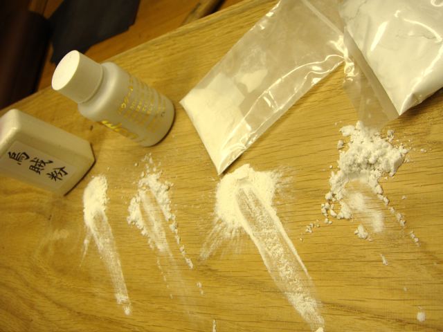

Neben dem grauen Spelzenasche-Fudeko gibt es diverese weisse Sorten von Fudeko die nicht so schmutzen und auch weniger alkalisch sind.
Es gibt "natürliches weisse Fudeko" und "weisses Fudeko".
白筆粉 - weisses Fudeko
天然白筆粉 natürliches weisses Fudeko
Das weisse Fudeko ist ein flockiges reinweisses Pulver. Es ist PH-neutral, reagiert auch weder mit Säuren noch Laugen und lässt sich zu einer glasartigen Masse zusammenschmelzen. Unter dem Mikroskop sieht es aus wie pulverisierter Schaum - feinporig-kristallin und glasig-glänzend.
Es fühlt sich recht griffig an und wirkt absorbierend auf Feuchte und Öle.
Es ist sauber und hautneutral, wenn auch nicht gerade günstig (ca €5 pro 20g Tüte),...
hat aber eher was "Technisches".
Ich habe das weisse Fudeko mit allen möglichen Silikaten von Perlite bis Bims, Cristobalit, Ziolith, Quarz, Silika-Gel, Fumed Silica,... verglichen. Ich hab PH gemessen, das Material unter dem Mikroskop verglichen, geschmolzen und die Schmelze verglichen, mit Säuren und Laugen reagieren lassen...
Fazit ist: weisses Fudeko besteht, denke ich, aus Perlite, einem glasartigen Vulkangestein. Das Material wird bei hohen Temperaturen mit Wasser erhitzt und zerstäubt. Dabei entsteht ein sehr poröses flockiges Pulver, das in der Industrie als Füllstoff oder Isolierung Verwendung findet.
Das weisse Fudeko ist hier zu Lande als "Vulkanasche Füllstoff" z.B. bei Kremer zu bekommen - €10/kg.

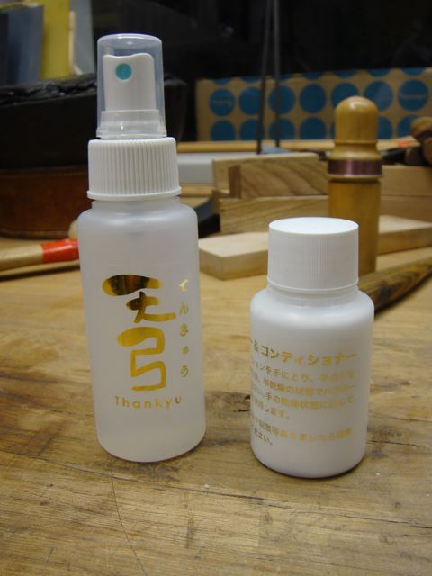

Als Sonderform gibt es das weisse Fudeko mit einer Lotion zusammen von TenKyu... TenKyu ist die Hausmarke von Heisei Kyugu. Unter der Markenbezeichnung werden etliche Produkte vermarktet - Sehnen, Nocken und eben auch das Griffpulver mit Lotion.
TenKyu Griffpulver ist, soweit ich ersehen kann, nur mit Talkum-Körperpuder versetzt - zumindest riecht es so und sieht so aus. Der Talkum-Anteil wirkt eher reibungsmindernd und hinterlässt auch Fingerabdrücke auf dunkler Kleidung. Die Lotion riecht und fühlt sich an wie irgendeine Reinigungslotion aus dem Drogeriemarkt - Make-Up-Entferner-Irgendwas... wird auch so vermarktet... Pflege-Kosmetik für den Bogengriff...
Wie genau man es verwendet ist mir noch etwas schleierhaft... laut Beschreibungen trägt man die Lotion auf, lässt sie antrocknen und pudert dann mit dem Pulver ein...
Ich hab' es auf der Hand probiert und zum Abreiben des Bogengriffes... ich kann nicht wirklich behaupten, dass es mehr ist als nur mehr kompliziert...
Und der Geruch ist eben der von billiger Kosmetik... da kann ich auch nicht sagen, dass er mir besonders zusagt. Wohl eher was für japanische Schulmädchen...
Preislich... 9g Puder von TenKyu kosten mit Lotion €7, das normale weisse Fudeko kostet €5 für 20g... und bei Kremer, wie gesagt, €10 pro Kilo... 9 Cent für 9 Gramm...

Das "natürliche" Fudeko ist "Ika-Ko" (烏賊粉 ) Tintenfischpulver - hergestellt aus Sepiaschalen. Es enthält Kalk, ist also auch leicht alkalisch, ist aber schön griffig, nicht aggressiv auf der Haut und es hat etwas "Archaisches" verglichen mit dem "weissen Fudeko".
Ich verwende es sehr gerne, es ist aber eher teuer wenn man es in Jp kauft - daher mache ich meines selbst.
Gekauft aus Jp kostet es etwa €12 für 50g von Asahi - deren Pulver ist aber sehr gut finde ich.
Bei Sambu bekam ich neulich ganze 10g für €6 und das Zeug war stinkig, zu fein - bei umgerechnet €600 pro Kg eine totale Zumutung. "Natural white Fudeko" von Sambu ist nichts weiter als Sepien-Futterkalk aus dem Zoohandel. Wird hier bei eBay für €6 pro 250g gehandelt und taugt zudem nix. Für €600 / kg... 20x teurer als der Tintenfisch von dem es kam...
Selbst herstellen kann man das Ika-Ko leicht für etwa 20-30 Euro pro Kg.
