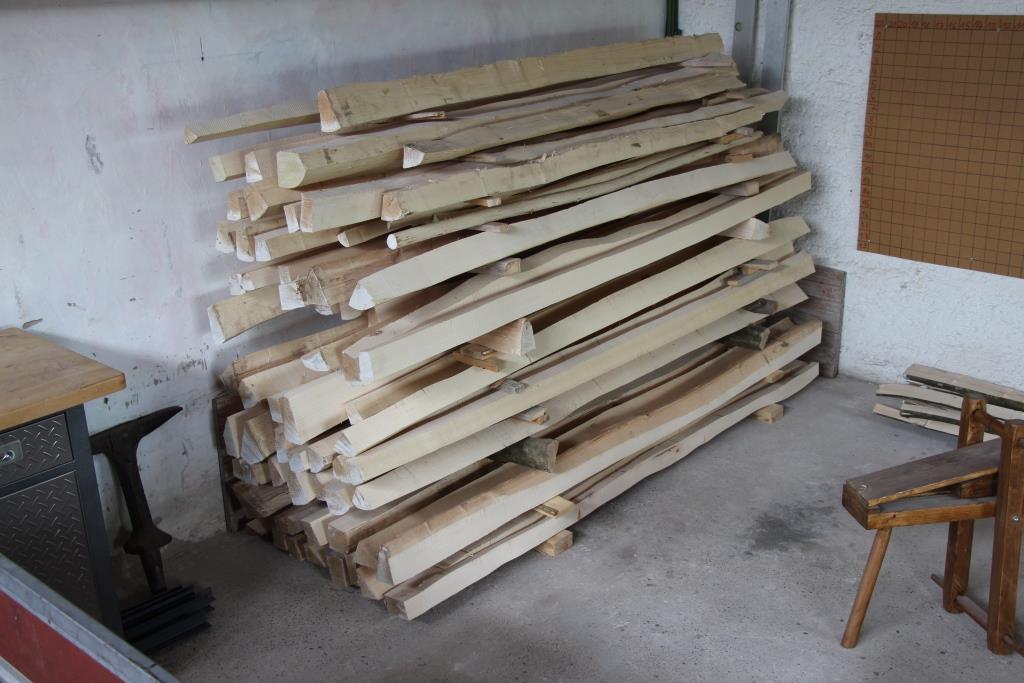

Hallo Leute,
ich hatte ganz vergessen, noch ein Bild von meinem großen Holzhaufen reinzustellen.
Die Jahresringe der Esche sind einfach perfekt für den Bogenbau. Ich bin sehr zufrieden mit
dem Baum.

Nettes Holzlager :)
Hast du ein Foto von den Ringen? (am besten mit Maßband neben dran ;) )
