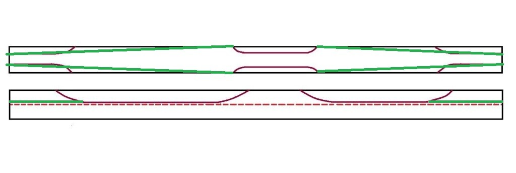

Dann nehme ich die grünen Linien.
In der Anleitung von eddytwobows sind diese Keulen aber auch drin: http://www.fletchers-corner.de/viewtopi ... 65&t=21204
Auf den BIldern ganz gut zu sehen:
http://www.fletchers-corner.de/download ... &mode=view

Re: Mein Bogenbau-Thread
Du kannst die Keulen ruhig etwas dicker machen, aber nicht wieder auf vollen Stavedurchmesser. Die Zeichnung übertreibt da etwas. Wenn du Recurves reinbiegen willst, die sich später nicht wieder aufbiegen sollen, ist es schon sinvoll an den Tipps den Durchmesser wieder etwas zu erhöhen. Ich würde sagen, wenn der restliche Wurfarm etwa 15mm hat, dann mach die Tips 25mm. Das sollte eigentlich reichen.
Grüße, Marc
Grüße, Marc
Tips = Keulen?
Also sollen die Recurves oben und unten etwas dicker sein oder wie soll ich das verstehen?
- Firestormmd
- Beiträge: 3528
Ja, mach die Tips inklusive der Recurves, dicker als den restlichen Wurfarm.
Grüße, Marc
Grüße, Marc
