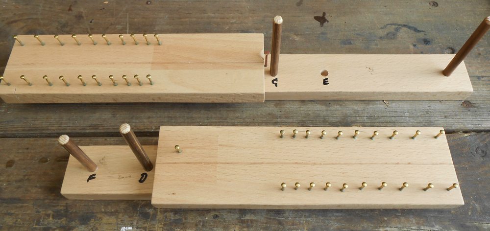

Ich habe mir aus dem u.a. Buch in den letzten Tagen den Sehnengalgen nachgebaut, weil ich endlich mal flämisch gespleiste Sehnen mit zwei Öhrchen machen wollte, habe sonst immer Sehnen mit Bogenbauerknoten genommen.
Was soll ich sagen, es hat sehr gut funktioniert. Die Anleitung im Buch ist gut beschrieben und der Galgen lässt sich auch sehr einfach nachbauen. Eine alte Sehne kann ich an den Nägeln neben den Hölzchen C und D einspannen und habe dann eine neue Sehne mit der gleichen Länge.
Hier das Ergebnis.

Gratulation zu Deinem Sehnengalgen. Der sieht richtig gut aus.
Ich habe das Buch ebenfalls und habe auch schon damit geliebäugelt, den Sehengalgen nachzubauen, aber das ganze als zu kompliziert befunden. Bisher mache meine Sehnen von Hand und immer dreifarbig (z.B. 12 Stang mit Dacron, davon jeweils vier Stränge in einer Farbe).
Ich habe einige Fragen an Dich.
Wie werden dreifarbige Sehnen auf Deinem Sehnengalgen gemacht? Hast Du da schon Erkenntnisse?
Wie verbindest Du die Brettchen bzw. wie fixierst Du sie? Was nimmst Du als Mittelteil?
Auch dem Bild sieht es so aus, als hättest Du die Nägel eingedübelt. Ist das so oder täuscht mich nur das Photo?

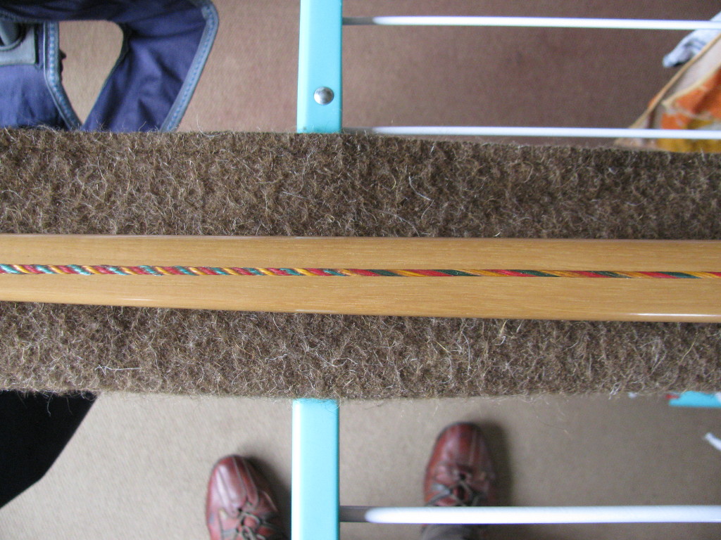

Bisher habe ich erst eine einfarbige Sehne, quasi als Test damit gemacht, und es hat gut funktioniert.
Bei zwei oder mehrfarbigen Sehne müsste man wohl die einzelnen Stränge an der Schnittfläche miteinander verknoten. Ist zwar dann ein wenig aufwendiger aber sollte kein Problem sein.
Dreifarbige Sehnen habe ich aber bisher noch nicht gemacht. Würde mich mal interessieren, wie so was aussieht, du kannst ja mal ein Bild davon posten.
Die Nägel sind nicht ein geleimt, das sieht nur so aus. Der Nagel neben dem Stift C ist allerdings ein Stahlnagel, er schaut ein wenig weiter raus als die anderen und wird beim spannen der Mustersehne sonst leicht verbogen.
Fixiert werden die Brettchen einfach mit Schraubzwingen an der Werkbank. Sollte die Werkbank allerdings zu kurz sein, kann man auch eine einfache Latte nehmen und die Brettchen darauf fixieren.

Aber gerne...JuergenM hat geschrieben:Dreifarbige Sehnen habe ich aber bisher noch nicht gemacht. Würde mich mal interessieren, wie so was aussieht, du kannst ja mal ein Bild davon posten.
Auf der linken Seite läuft der flämische Spleiß aus, nach rechts geht es zur Mittenwicklung. Bei der Farbgebung habe ich mich von Reggae inspirieren lassen.
