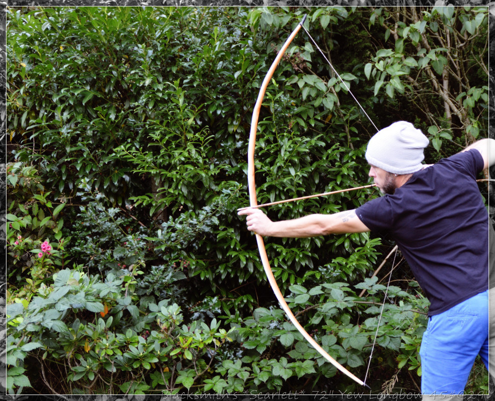

Blacksmith's *Scarlett* 72" Eibe Langbogen 45#@29"
Beitrag von Blacksmith77K »
Astfreie, schwarzwälder Eibe mit 45#@29", griffiger Wicklung für Schwitzefinger und 10Strang FF Sehne auf Büffelhorn. :)

Holz aus meiner Heimat!
Schöner, eigenwilliger Bogen.

Sehr schönes Holz und wie von Dir gewohnt, sauber gearbeiteter Bogen.

Technisch isser soweit ok, denke ich.
Der Rücken könnte besser gesäubert sein und die Nocks sind bei dir scheinbar ein Dauerthema... :P ;)
...was mir aber ausnehmend gut gefällt, ist das Kernholz - haste da irgendwie mit nem speziellen Wachs nachgeholfen oder ist das wirklich so schön naturdunkel ? :)

schöner Tiller, die Nocks wären mir zu massiv für einen 45er :-)

gian-luca hat geschrieben:schöner Tiller, die Nocks wären mir zu massiv für einen 45er :-)
Ich finde diepassend für einen 45#er
Hetzer hat geschrieben: Der Rücken könnte besser gesäubert sein und die Nocks sind bei dir scheinbar ein Dauerthema... :P ;)
Hetzer
Standortbedingt und geschlechtsbezogen ist die Eibe in der Tat im Kernholz so braun. Wäre ein Paradebeispiel für'männliche' Eibe.
Die Cambium-Färbungen am Rücken sind bewusst so belassen. Ein weiteres Schmirgeln hätte mir den äusseren Jahresring zu sehr ausgedünnt.
