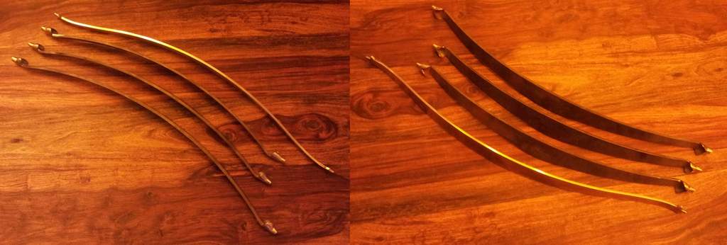

So, hier mal wieder ein Update, geht etwas zäh voran, aber das liegt einfach an den vielen Baustellen...
3 neue Stahlbögen die bereit sind in die Härterei zu gehen.
Als Vergleich der 700x35x5mm der ersten Serie.
1x 600x45x18x5 voraussichtlich ~100Kg bei 24-24,5cm Auszug und ~6cm Standhöhe und 726g
1x 600x45x17x5 voraussichtlich ~100Kg bei 24,5-25,5cm Auszug und ~6cm Standhöhe und 725g
1x 660x45x18x6 voraussichtlich ~130Kg bei 25,5-26,5cm Auszug und ~7cm Standhöhe und 912g
Die Sehnendaumen sind noch etwas schmal und werden bei den nächsten Versuchen etwas größer gemacht, die Schultern auch(und etwas mehr aufgeschwungen, das habe ich bei diesen verpasst hole ich vieleicht aber noch recht simpel nach).
Bei denen hier werde ich noch ein wenig durch Schleifen optimieren, aber vermutlich wird es wieder auf Dacronsehnen hinauslaufen, Gotische Knoten aus Naturmaterialien brauchen nunmal etwas Futter.
(Hmm, die Bildgrößenbeschränkung nach Pixeln geht irgendwie bei aneinandergereihten Bildern auf die Nerven)
Rizzar

Re: Ein kleiner Armbrustbogen
Hallo Rizzar!
Verzeih dass ich diesen Thread hervorkrame, aber es würde mich wirklich brennend interessieren wie du die Bögen so gleichmäßig gebogen hast, Schmiedeausrüstung und -erfahrung ist beides vorhanden. Ich bin gerade an der Planung einer Armbrust und würde den Bogen gerne selbst fertigen, erstens aus Geldproblemen (bin Student^^), zweitens (und weitaus wichtiger) weil ich eigentlich gar keinen kaufen will, weils selbstgemacht einfach feiner ist .
Hast du dir Biegeschablonen gefertigt und dann den vorgeschnittenen Flachstahl zurechtgebogen? Und falls du mehr geschmiedet hast (also auch nennenswerte Materialverformung), hast du da Bedenken bezüglich des Stahlgefüges, oder hast du in der Härterei den Stahl auch normalisieren lassen? In meiner Esse geht sich eine ordentliche Normalisierung bei diesen Längen nicht aus...
Vielen Dank schon im Voraus für eine Antwort!
Dominik
Dominik
Hallo
Das mit dem Hervorkramen ist kein Problem. So bin ich wenigstens motiviert die Schreibfaulheit zu überwinden.
Mir war's auch immer wichtig, wenn ich die Möglichkeit habe etwas selbst zu bauen, dieses auch zu tun.
Es spielte die Herausforderung eine Rolle, andererseits halte ich es nicht für Negativ einen Bogen zu erwerben, besonders wenn es um hohe Energien geht, denn der Aufwand zur Fertigung, insbesondere des Ersten, ist in der Regel enorm.
Wenn schon Schmiedeerfahrung besteht, was bei deinem übrigens sehr schönen Messer doch zu vermuten ist, ist das schon ein großer Vorteil im Vergleich zum absolut Unerfahrenen.
Ich finde es wichtig das der Bogen eine möglichst gleichmäßige Biegung besitzt.
Auf Bedenken bezüglich des Stahlgefüges bei hoher Umformleistung hinzuweisen halte ich für besonders sinnvoll.
Daher habe ich mich damals entschlossen auf flachen Stahl zurückzugreifen. Diesen habe ich dann in Form geschnitten (bei einigen auch mit dem Laser, aber mit unbefriedigenden Ergebnissen), und die Enden nur leicht umformen müssen.
Eine Schablone zum Biegen ist eine sinnvolle Möglichkeit. Ich gehe davon aus, dass dieses die traditionelle Verfahrensweise ist, bzw. Gesenke genutzt wurden um relativ gleichmäßige Radien zu erzeugen.
Ich bin noch ein Stück weiter gegangen und habe mir eine Press Vorrichtung gebaut.
Diese Vorrichtung habe ich aus Baustahlblöcken (Konvex und konkav) angefertigt die ich an den Backen eines großen Schraubstockes befestigen konnte. Für die Warmverformung genügt der relativ geringe Druck vollkommen. Das Herstellen so einer Presse ist mit einfachen Mitteln natürlich umständlich. Mit Unterstützung von CNC dagegen sehr profan und über nen Kasten Bier, vorausgesetzt der Kontakt ist vorhanden, machbar. Ich habe den konvexen Radius mit der Schleifmaschine angefertigt, und den konkaven daraufhin angeglichen (unterschiedliche Radien wegen Materialstärke beachten).
Wie man sieht kann man alleine einen hohen Aufwand betreiben, wenn man die Werkzeuge zur Herstellung herstellen muss.
Dennoch kann ich so auf Dauer eine gleichbleibende, homogene Biegung gewährleisten, und dieses selbst bei unterschiedlichen Materialstärken.
Trotzdem habe ich, um auch nur geringsten Eventualitäten vorzubeugen, das komplette Wärmebehandlungsfeuerwerk in der Härterei zünden lassen.
Das war für mich damals aber deutlich einfacher/günstiger, weil ich dort einen Mitarbeiter privat kannte.
Ich denke, dass dir die Bedeutung einer korrekten Wärmebehandlung durchaus bewusst ist, sonst hättest du nicht danach gefragt
Wenn du es nicht 100%ig selbst machen kannst, sei es aus Mangel an Erfahrung oder Equipment, dann lass es!!
Ich kenne das Problem mit der Werkstückgröße, generell empfiehlt es sich beim Stahlbogenbau einen Ofen zur Verfügung zu haben, der auch die Behandlung von längeren Klingen erlaubt.
Bevor ich meinen nächsten Bogen selbst baue werde ich einen steuerbaren Härteofen fertigen, ungeachtet der hohen Energiekosten, reizt mich eben allein die Möglichkeit zu haben, zuverlässig und genau die Wärmebehandlung, auch bei längeren Klingen, durchführen zu können.
So, genug geschrieben, hoffe ich konnte deine Fragen hinreichend beantworten.
Gruß Martin

hmm, die Idee mit der Presse gefällt mir sehr gut, jemanden mit Zugang zu einer CNC-fräse würd ich auch kennen... ich denke das ist wohl der beste Weg, danke für die Idee! ich bin mal so frei und werd mich da dran halten...
Also die Wärmebehandkung hätte ich ohnehin nicht selbst gemacht, das ist ohne steuerbarem Ofen einfach ein unkalkulierbares Risiko (auch mit Ofen, wenn man nicht die nötigen Kenntnisse hat). Messerklingen und ähnliches härten ok, aber da bricht halt schlimmstenfalls das Messer ab. Bei einem Armbrustbogen ist die Verletzungsgefahr ja doch immens. Also die Dinger gehen auf jeden Fall in die professionelle Härterei, da lass ich die Finger davon.
Ich hätte noch eine Frage, wie bist du zu den Dimensionen des Bogens gekommen, gibt es da Formeln zum Berechnen? Und bezüglich Bogenformen, kannst du da irgendwelche Lektüre empfehlen oder hast du da einfach probiert?
Vielen Dank nochmals,
Dominik
(der viele Fragen hat^^)
Hallo
Zur Bogendimensionierung:
Ja, ich habe Formeln. Aber die sind eher ein persönlicher, genäherter Anhalt und ich möchte sie auch derzeit nicht eröffnen.
Habe allerdings nichts gegen die ein oder andere Rechnung zur Unterstützung "Hilfsbedürftiger"...
Bogenform ist auch so eine Sache, ich denke du gehst damit von der deflex/reflex Geschichte aus.
Beim Stahlbogen erübrigt sich der Reflex eh meist und nutzt hauptsächlich bei der geometrischen Korrektur der Sehnenaufnahme, der Rest hält sich in Grenzen, jedenfalls wenn man es mit Handbögen vergleicht.
Der Abrollfaktor beim Stahlbogen ist einfach sehr gering begrenzt, da der Federweg i.d.R. klein ist.
Grundsätzlich soll man einen linearen Taper erreichen. Historische Vorlagen weisen meist eine Querschittsverjüngung auf 35-40% auf, ist aber nicht limitiert.
Erhöhung der Sehnenlinie ist auch bis zu einem gewissen Zuggewicht (eventuell kontraproduktive Hebelwirkung auf die Säule) möglich, erschwert aber das Taperverhalten.
Lektüre gibt es Verschiedenes: Standard Nachschlagewerke sind Harmuths "Die Armbrust" und "Jahrblatt der Interessensgemeinschaft historische Armbrust" (hier 2008 Stellamanns Artikel "Dimensionierung von Stahlbögen") von Jens Sensfelder ( 2008 derzeit nur über Direktvertrieb) herausgegeben.
Die persönliche Einschätzung zu den Jahrblättern ist überaus positiv und hätte mir persönlich viele Stunden Eigenarbeit erspart, wenn ich früher (habe sie mir letzten Dezember nach meinen Bogenbauerfahrungen geholt) über sie verfügt hätte, Harmuth als Überblick eher ein nice to have, nicht nur der geringen und teuren Verfügbarkeit geschuldet.
