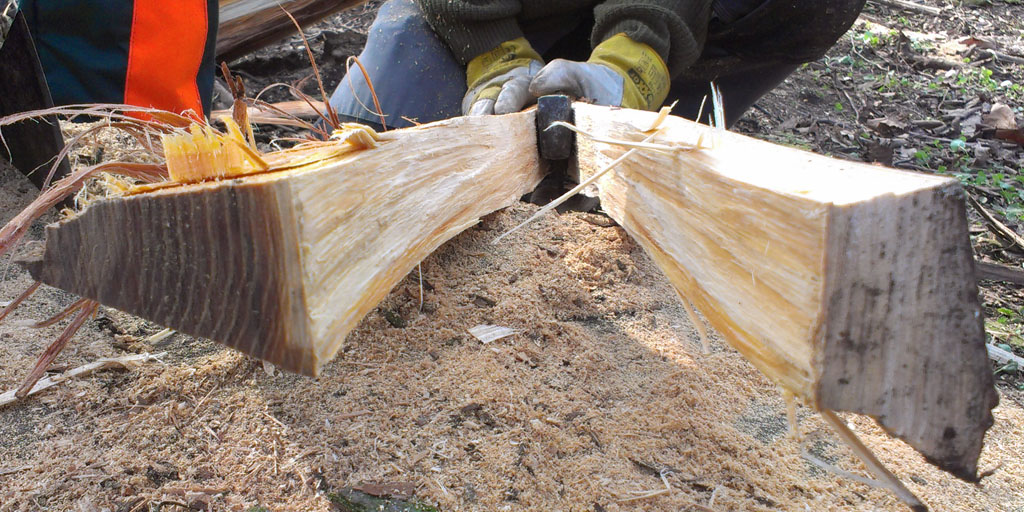

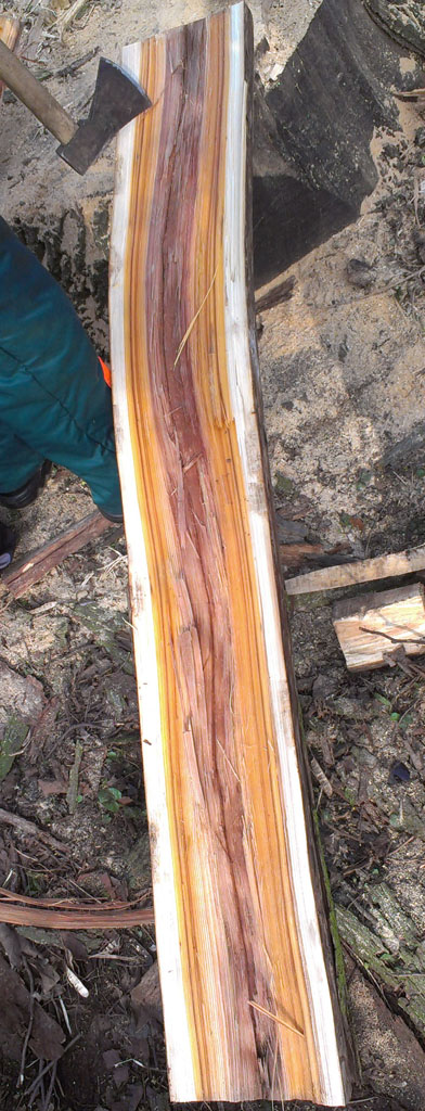

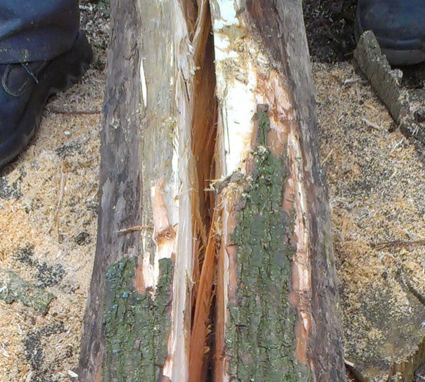

Um dir das noch mal zu verdeutlichen wie geschädigter Ulmensplint bei Befall von Splintkäfer und dazugehörigem Pilz aussieht, ein paar Bilder vom letzen Februar. Der Kern ist nicht involviert.
Mit was immer deine Ulmen auch befallen waren....

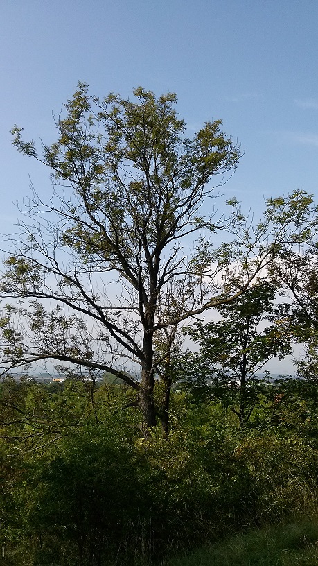

Re: Sterben jetzt auch noch die Eschen?
Ich war mit meiner kleinen Tochter neulich im nahen Laubwald stromern
, und habe mit schrecken ein paar Eschenbilder gemacht. Ich kenne das Problem schon seit zwei Jahren und habe letzten Sommer auch mal mit dem Förster gesprochen. Bei uns ist das seid ein paar Jahren bekannt, aber schlimm ist wie er sagt, wie schnell sich der Befall und die Schäden ausbreiten. Wenn das so weiter geht gibt es bei uns in zehn Jahren keine mehr.
