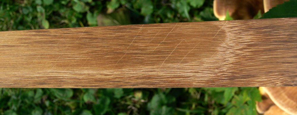

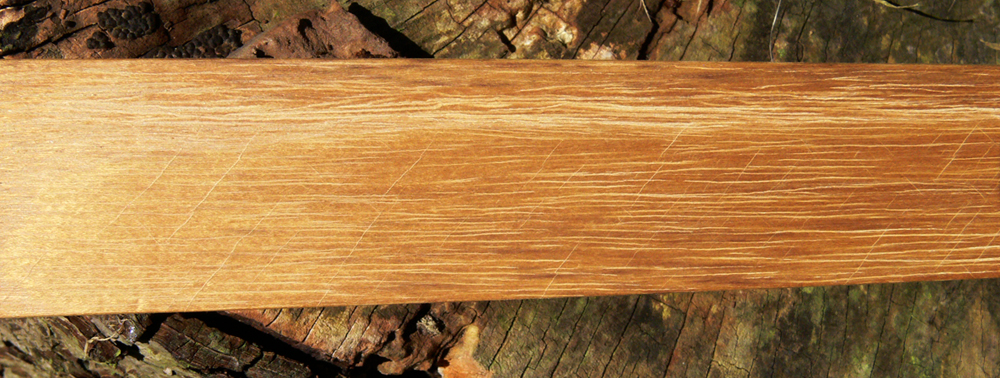

Und nun passierte es - nach dem Aufspannen und einigem Pumpen stellte ich fest, dass der Tiller plötzlich irgendwie nicht mehr so gleichmäßig aussah wie vorher. Ich schaute mir die WAs an und musste leider an beiden Stauchrisse im mittleren Bereich feststellen :'(
Hier die Fotos dazu:
oberer WA
oberer WA
Der etwas andere Farbton des unteren WAs hat lediglich etwas mit den unterschiedlichen Lichtverhältnissen an diesem Tag zu tun.
unterer WA
unterer WA

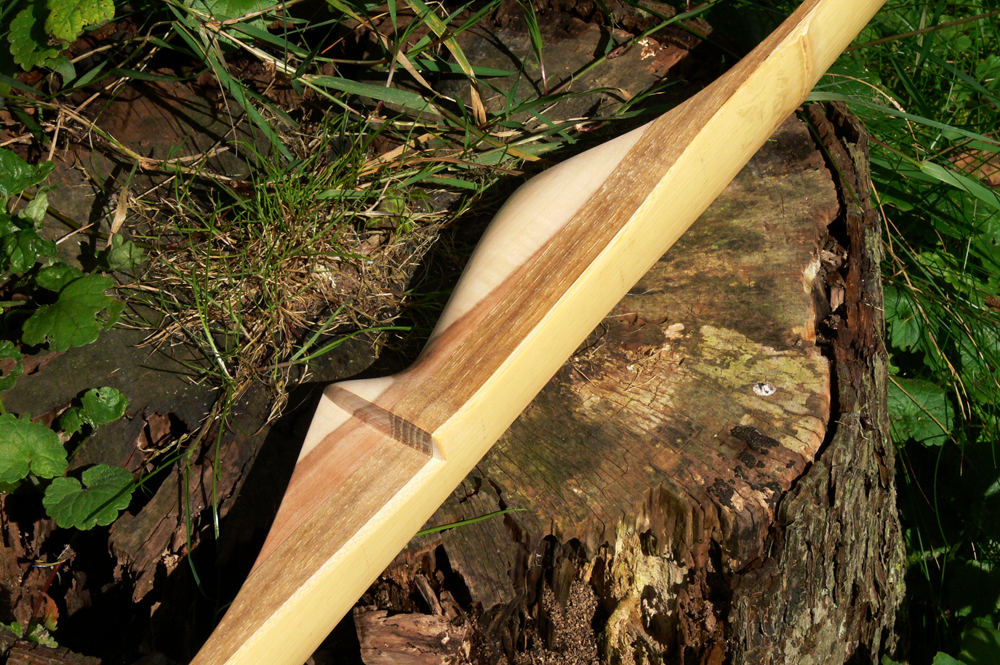

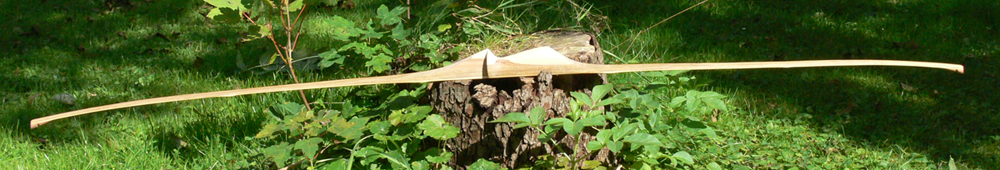

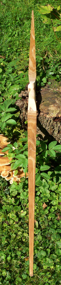

Eigentlich ist mir der Bogen ansonsten so gut gelungen, was auf den Fotos, finde ich, zu erkennen ist. Optisch gefällt er mir von allen bisher gebauten am besten. - Wäre wirklich schade, wenn daraus nur noch Anschauungsobjekt für die Wand werden sollte.
Griff aus Apfelholz
Griff aus Apfelholz

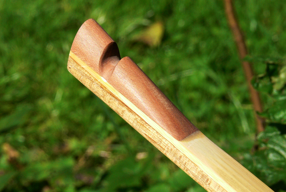

Tips aus Pflaumenholz
Nun die Frage an die Experten im Forum:
Lässt sich da noch was retten und wo könnte evtl. der Grund für die Stauchrisse liegen?

Die Vorredner und das Wiki haben alle recht. Ich habe schon sehr viele Robinienbögen mit Bambusbacking gebaut, genau wie im Wiki beschrieben: meist um die 60 mm breit. Die Abstimmung von Robinie und Bambus ist wichtig (wie schon geschrieben wurde), aber dazu ein konkreter Tipp: Die Robinie muss zwingend breite Jahresringe aufweisen, mit wenig porösem Frühholz. Diese Poren vertragen nämlich das Stauchen nicht. Im Extrem: Viele Jahresringe = viele Frühholz-Stauchzonen = Knitterseuche.
Ansonsten paßt das schon, 2-3 mm Bambus zu 20 mm Robinie, aaaber , wie gesagt, allerbeste Robinie nehmen. Hier sehe ich an der Bauchfladerung, dass deine Robinie zuviele Jahresringe hatte. Zudem sehe ich auch die Porigkeit deiner Robinie.

Und die Jahresringe nicht so stufig enden lassen. Zur Not kann man auch den Bauch ganz leicht wölben um ein flammiges auslaufen der Jahresringe zu erreichen. Gerade beim zweiten Bild sieht man sehr gut die Stufe und gleich daneben die Knitterfalten.
