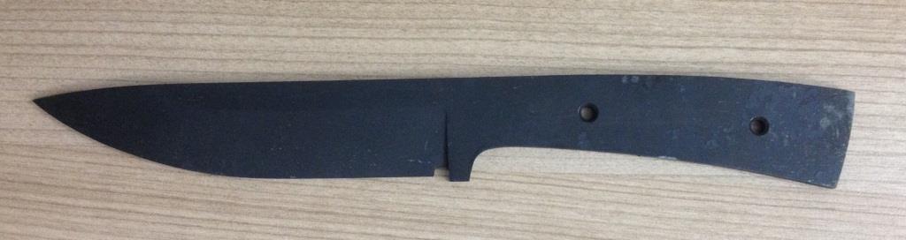

Re: Messer aus alter Feile
Dass etwas nicht geht, ist auch eine Ergebnis...tja...
Da ich das kleine Ziehmesser aus einem hartmetallbestückten Sägeblatt unbekannter Stahl-Qualität geschliffen habe, hab ich mal einen Versuch unternommen, damit Fichten-Holz zu schneiden. Ergebnis: zäh, aber schneidet nicht, da viel zu weich, die Schneide legt sich um.
Also härten... Ausgegangen bin ich von der Stahlqualität 1.2235 bzw. 80CrV2 (hab ich hier im Forum und im Messerforum als oft für hartmetallbestückte Sägeblätter verwendeten Stahl gefunden). Härtetemperatur 820°C (Farbe: Hellrot), in Öl abgeschreckt, dann 2 Stunden bei 200°C Anlassen (Farbe: Goldgelb). Ergebnis: viel zu weich.
Na dann etwas forscher: nochmal 820°C, abschrecken in Wasser, 1 Stunde bei 200°C anlassen. Farbe: goldgelb, mit blauen "Einspreglingen", sehr verdächtig... Das Teil wirkte sehr hart, war leicht verzogen. Beim ersten leichten Biegen (mit den Fingern!) ist es dann gebrochen!!!
Weil ich es wissen wollte, hab ich ein Bruchstück dann geschliffen: sehr hart, schwer mit dem Wasserstein zu schleifen, aber trotzdem schneidet das miese Ding nicht, die Schneide legt sich um, wenn ich nur einen Zahnstocher abschneiden möchte! Ach ja, der Schneidwinkel beträgt 20°.
Anscheinend ist der Stahl nicht geeignet oder habe ich sonst wo einen kapitalen Bock geschossen??

Also wenn das stimmt, dass Du NUR mit Handwerkzeugen arbeitest, dann ziehe ich hiermit alleruntertänigst meinen Hut vor Deinem Fleiß und Können.Chilly hat geschrieben:In Ermangelung geeigneter Elektrowerkzeuge habe ich die Schneide händisch mit der Feile herausgearbeitet.
Die Kanten sowohl vom Messer, wie auch dem Ziehmesser sehen aus wie gelasert.

Danke für die Blumen, aber gänzlich nur Handarbeit wars nicht! Wie gesagt: für die Schneide, also den zur Schneide zulaufenden Bereich hatte ich kein passendes Elektro-Werkzeug (um es für meine Ansprüche genau genug hin zu kriegen)!!!
Das war mit der Feile dann aufwändig genug!
Für die grobe Form hab ich, wie bereits auf Seite 1 geschrieben, schon die Flex genommen!
Händisch nacharbeiten ist immer Pflicht!
Chilly

Gut Ding braucht Weile! Endlich war der Ofen frei und ich hatte ein bischen Luft um meinen Messer-Rohling zu härten.
Härtetemperatur: 830°C
Aufheizen während 30 min, Haltezeit ca. 10 min
Abgeschreckt in Öl
Anlassen 2 x 30 min bei 200°C
Jetzt noch fein schleifen und polieren, dann noch Griffschalen drauf. Bei meinem Tempo kommt die Präsentation dann in etwa zu Weihnachten....
Chilly

Erstklassig! Das sieht aus wie industriell gefertigt. Und das mein ich im positiven Sinne!

Ich denke dass das ein Vergütungsstahl war. Der besticht durch Zähigkeit, nicht unbedingt durch Härte. Muss ja Kräfte aufnehmen die von den Schneidplättchen her kommen.
Zu dem Feilenmesser, das muss ich mir alles nochmal durchlesen. Aber du Form ist sehr schlicht, das gefällt mir. Was man nicht braucht, kann man ruhig weglassen.
