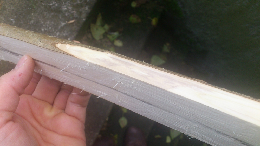

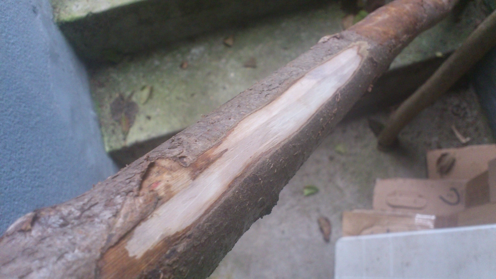

Hallo Zusammen,
nachdem ich jetzt einpaar "halbtrockene" Haselbögen beim tillern verbogen habe, möchte ich mich nun an wirklich trockenem Holz versuchen.
Geplant ist ein Langbogen aus ca.6cm Durchmesser Haselvollholz, Rücken belassen.
Nun habe ich im Wald von einer Rodung schon abgesägten Hasel gefunden. Das Holz dürfte da aber sicher schon über einen Monat gelegen haben. Das Holz lag nicht im Dreck bzw. auf der Erde und hat nicht gemodert. Es macht einen trockenen Eindruck und klingt hell.
Nun ist die Frage, ob Haselnussholz was so lange im Wald gelegen hat, überhaupt noch zum Bogenbau zu verwenden ist?
Einen Stab habe ich zum Rohling runtergearbeitet und würde ihn jetzt nochmal einpaar Wochen tocknen lassen.
An manchen Stellen ist das Holz weißlich/ grau verfärbt.
Was meint ihr? Macht das Sinn da noch weiter Zeit reinzustecken?
Diamabolo

bei Hasel zieht der Moder meist über die Stirnenden ein. Wenn du also spaltest, und das Graue kommt von aussen, ist es Pilz.
Ansonsten würde ich sagen ein Monat trocken im Wald gehangen bringt auch Hasel noch nicht um und würde einen Bogen versuchen.
So gräuliche Stellen finden sich auch an frisch geschlagenem Hasel, als Merkmal für hohe Holzqualität habe ich sie allerdings nie gesehen.
Trocken wird das Holz eher noch nicht sein wenn es in der Rinde im Wald war.
Gruss, Max

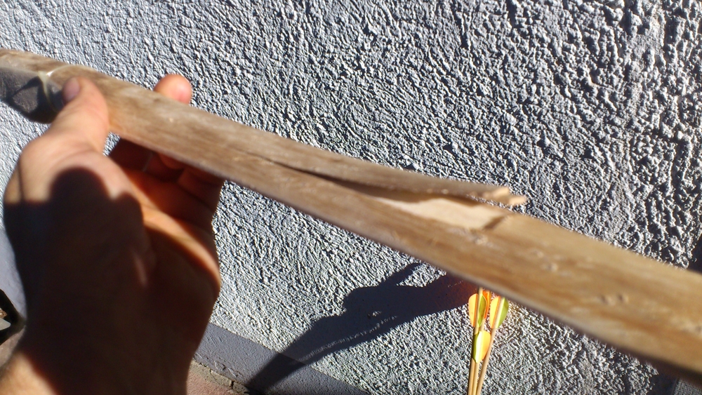

Vielen Dank für die Ratschläge.
Da dies meine ersten Versuche beim Bogenschnitzen sein sollten habe ich mich also entschieden viele Späne zu machen und viel Ausschuß.
An fünf der Stecken habe ich mich verucht und zwei haben bisher überlebt.
Habe aber viel Erfahrung mitnehmen können und kann jetzt besser einschätzen welche Astlöcher an welcher Position Probleme machen werden.
Inzwischen sind auch wieder neue frische Stämmchen eingelagert.
Die Haselnussstecken die ich da hatte, haben offensichtlich einen Schaden oder sind beim Trocknen im Wald zu spröde geworden.
Auf ein Neues...
Gruß Martin

Wenn Du den Bogenrücken tatsächlich so ruppig behandelt hast, wie es aussieht, dann kann so ein Bogen schon mal brechen... ;)
Such mal den Begriff "Kerbwirkung".
Beim Rücken bitte immer allergrößte Sorgfalt, am Anfang umso mehr. Kein Holz abschälen, nicht reinhacken u.s.w.
Sondern nur das Kambium mit einem nicht allzu scharfen Gegenstand herunterschieben. Beschädigungen am Rücken immer sauber und glatt ausschleifen, dabei möglichst den Rückenring nicht durchtrennen.
Was die Qualität des Staves angeht - ich würde es auch probieren, Hasel ist nicht so empfindlich. Wenn das Holz keinen brösligen Eindruck macht, würde ich es wagen. 4 Wochen sollten für Hasel zum Trocknen reichen. Dicke Stämme neigen zur Versprödung, Baumhasel geht gar nicht.
Hasel ist rel. leicht zu bekommen, deswegen ein bisschen Mut, aber bitte die nötige Sorgfalt nicht vermissen lassen.
Eile und Hast haben noch jeden Bogen zerstört.

Zu spröde/trocken wird das Holz im Wald wohl eher nicht geworden sein, sondern eher zu feucht, was dann zu Pilzbefall führt.
Palmstroem hat das meiner Meinung nach sehr treffend beschrieben. Aber um Missverständnissen vorzubeugen möchte ich das noch kurz ergänzen.
Palmstroem hat geschrieben:... nur das Kambium mit einem nicht allzu scharfen Gegenstand herunterschieben.
Also so stumpf, dass du ohne Bedenken schnell über deine Haut ratschen würdest (z.B. Messer Rückseite).
Palmstroem hat geschrieben:Beschädigungen am Rücken immer sauber und glatt ausschleifen, dabei möglichst den Rückenring nicht durchtrennen.
Beschädigungen am besten ganz vermeiden, eine Schwachstelle entsteht immer. Sauber ausgeschliffen kann sie aber trotzdem halten.
Palmstroem hat geschrieben: 4 Wochen sollten für Hasel zum Trocknen reichen.
4 Wochen reichen auf jeden Fall, wenn die Rinde runter ist, der Bogen schon grob in Form geschnitten ist und in der Wohnung getrocknet wird (siehe Idariods Tipp: Schnelltrocknung ). Mit kompletter Rinde, draußen und womöglich noch im Wald wird kein Holz in 4 Wochen wirklich trocken.
diamabolo hat geschrieben:Inzwischen sind auch wieder neue frische Stämmchen eingelagert.
Gleich die Rinde entfernt? Frisch geht's sehr viel einfacher!
