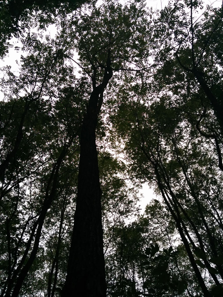

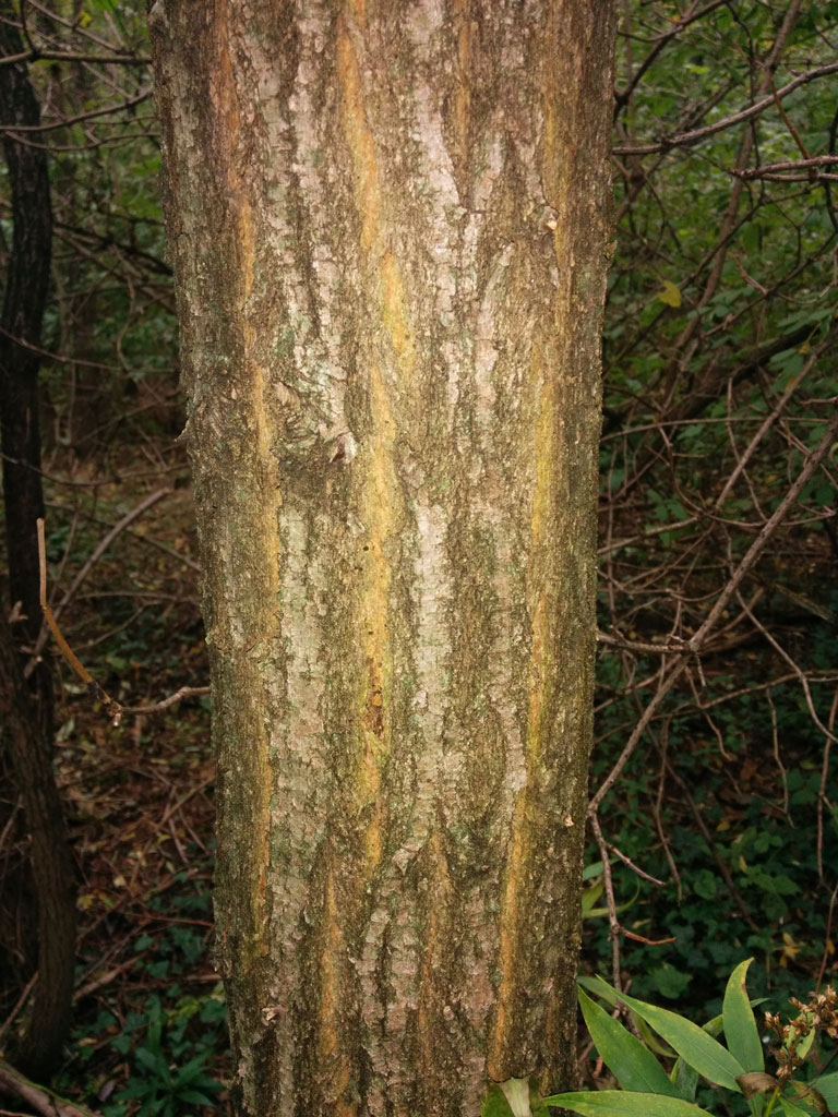

Hallo zusammen,
bin ganz neu hier und hab offen gesagt noch nicht wirklich Erfahrung mit Bogenbau.
In unsrem Wald hier stehen Bäume die ich nicht zuordnen kann - leider ist der Stamm unten so hoch das es keine Möglichkeit gibt die Blätter aus der Nähe zu fotografieren - ich habe aber ein Foto der Rinde und der Krone von unten nach oben.
Könnt ihr sagen welcher Baum das ist?

Sieht mir schwer nach schöner, grader Robinie aus -> Bogenholz ;)

Okay, mit dem Querschnitt: 110% Robinie :)
Wenn du dann Fragen zum Bau hast, ich hab schon so einiges an Robinie zu Bögen geschnippelt ;D

für mich definitiv Robinie, Bild 2 - zoom- am Blattwerk kann man es sehr deutlich erkennen, Kern/Splint Optik sowieso ;)
