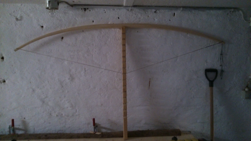

Moinsen...
Hab mal 2 Woche Urlaub und hab mir gedacht ich bau mal wieder nen Elb ^^
Hab mich auch zu ersten mal an Rattan versucht ...
Weiß aber nun nicht mehr ob ich gleich mehr Spannen oder wie ich was wegnehmen soll ???
will bei dem Bogen mal lieber etwas vorsichtiger sein ;)

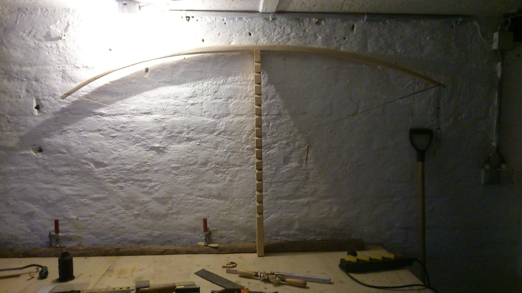

Wäre schon gut, wenn man den Rücken vollständig erkennen könnte.
Warum ein Elb aus Rattan?? Erscheint mir nicht sinnvoll.(nicht wegen der Möglichkeit, sondern wegen der Leistung)
LG Zwirn

Aus Rattan ... weil ich nichts anders mehr hatte und ein Elb weil mein Kleiner Bruder ein großer Mittelalter fan ist ;)

Wie lang ist das gute Stück? ;D

Der ist 1,80m ;) und mittlerweile fast fertig ;D

Bitte tu deinem Bruder einen Gefallen und biege zumindest noch Recurves rein. Glaub uns, mit einem 1,80 m langen ELB aus Rattan wird er schnell den Spaß am Bogenschießen verlieren. Das wird nämlich das Model "warum wirfst du deine Pfeile nicht einfach?" ;) :P
Beiträge: 3710
Hat gedankt: 21 Mal
Re: Tillerhilfe ELB aus Rattan Manau
Mit dem Teil kannst Du gegen Usain Bolt auf der 100m Distanz antreten, bis 80m liegt wahrscheinlich der ELB knapp vorne, aber ob er die 100m überhaupt schafft? :P

Is halt ein Riesenbrocken mit viel eigener Masse und aus einem... sagen wir nicht besonders aggressiv federnden Material. Ich würde ihm - soll ja mittelalterlich sein - trotzdem auf 170 kürzen und ihm zumindest Flips, wenn auch keine Recurves verpassen.
