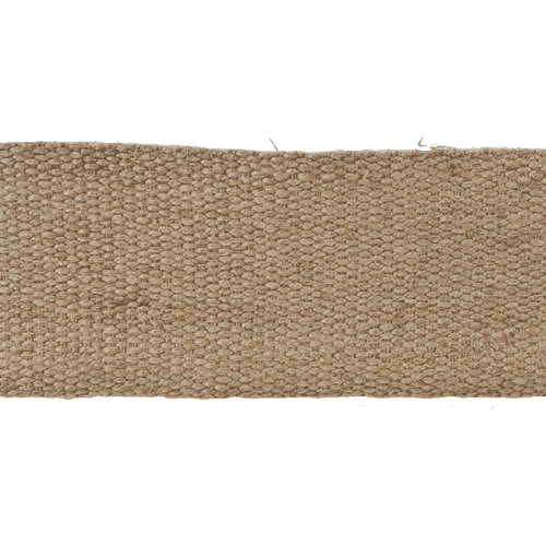

Grundsätzlich hält kein Holz die Zugspannung, in den engen Radien die Horn braucht um seine Kraft entfalten zu können aus. (Horn 5% komrimierbar Holz max 2% dehnbar) Holz bricht also auf der Zugseite schon lang bevor das Horn ausreichend komprimeirt ist. Daher brauchts ein Backing. Bei einem hornbelegten Mölle ist Sehe auf der Zugseite nicht zu empfehlen da die für das Design viel zu dehnbar ist (5% dehnbar), das Horn ist bei dem Design auf der Bauchseite einfach unterfordert wenn sich der Rücken dehnen kann. Alternativ hat sich "Kommodenwaran" epoxyverleimt bewährt. Kommodenwaran ist ein Ausdruck der sich bei den steirischen Bogenbauern für Tapezierergurte (Hanfzwirngurt) durchgesetzt hat
Diese Gurte sind de facto undehnbar, also normalerweise als Backing tötlich für den Bauch, Horn hälts aber aus und wird durch dieses Backing auch, bei im Vergleich zum klassischen Komposit geringeren Biegeradien ausreichend komprimiert um seine volle Leistung entfalten zu können. Die Rechnung ist einfach wenn sich der Rücken gar nicht dehnt aber so zugstark ist das er nicht bricht wird der Bauch doppelt so stark komprimiert, dies ist in diesem Fall ausnahmsweise der gewünschte Effekt.

@G_Bee jup die Sache macht Sinn, ich hab eine Variante mit unidirektionalem Flachsgelege auf Bambusrahmen mit Hornbauch gebaut, das unidirektionale Flachsgelege sollte noch etwas besser geeignet sein ist aber etwas teurer. Natürlich wird sich die Sache durchsetzen die Kombination von Horn mit undehnbarem Backing gibt viel Leistung her.
Ein Problem das wir alle derzeit haben ist dass Epoxy und Horn wirklich krass unterschiedliches Wärmedehnverhalten aufweisen und daher mit Epoxy verleimte Hornbögen extrem empfindlich auf hohe Temperaturen sind ein paar Minuten im Sommer im Auto und die Klebefugen gehen an den Recurves auf.
Den Nächsten "modern horn komposit" bau ich mit einem anderen Kleber.
