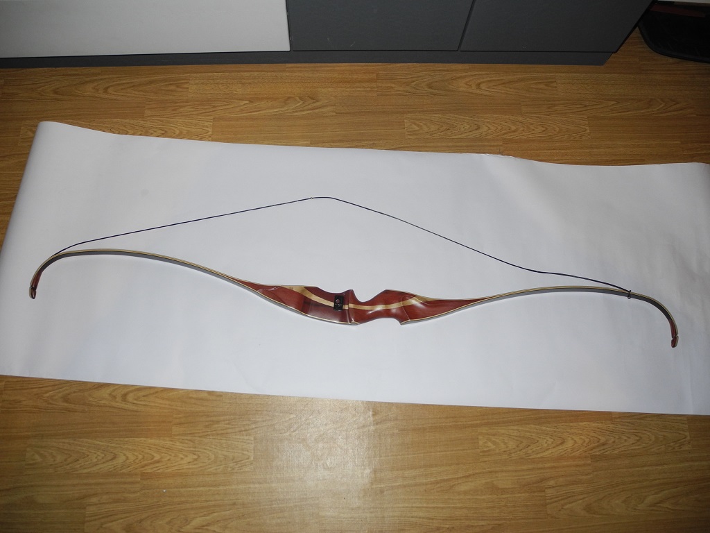

Würde meinen Bögen ja auch gern irgendwelche ausgefallene Namen geben hab da leider nicht den einfalsreichtum für was gut klingendes so mus es halt ohne gehen.
Länge: 66"
Zuggewicht:30lbs bei 28"
Gewicht: 1000gram
Standhöhe:8.5zol
Griff: Massa und Toulipier
Wurfarme: 0.8 Schwarzglas, Bambus Naturhell, speed tuff in der mitte und Tips(noch zu Groß) Palisander.
Der Bogen ist sehr angenem zu schießen leider etwas zu schwach geraten sollten eigentlich 40lbs werden.
Pfeilgeschwindigkeit mit 20gramm Pfeilen beträgt 145feet/s bei ca.27zoll auszug.

Sieht sehr gut aus. Besonders die Konturen am Griffstück finde ich sehr gelungen.

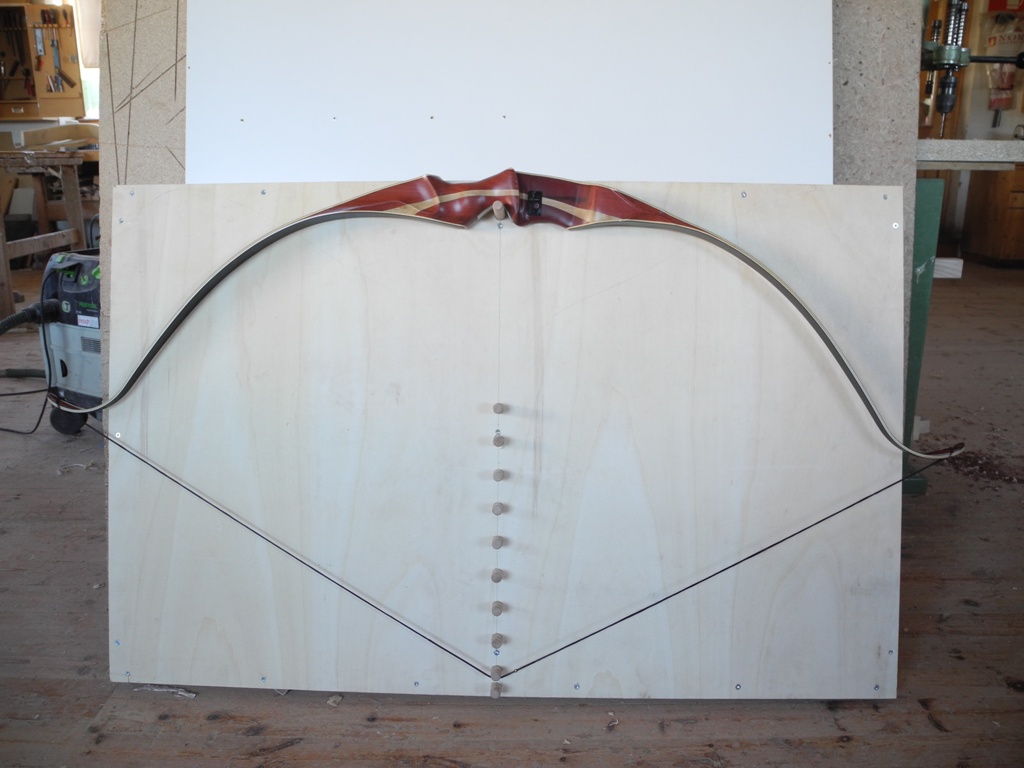

Hast du die Bambuslaminate getapert oder nicht? Ein Bild im Auszug wäre noch schön.

Schön das es gefällt, die Konturen schleifen war ne menge Arbeit aber nachdem ich die erste Kontur geschliffen hab konnte ich`s nicht mehr lassen
Ja wurde getapert Taper:2mm pro m
Und ja ein Bild im Vollauszug kommt auch noch.Morgen.

Hallo Gschloar,
farblich sehr schöne Zusammenstellung. Im Gegensatz zu mir hast du wohl ne Bandsäge. Ich kann immer nur gerade Griffstücke verleimen. Alles schön rausgearbeitet. Schade, dass dir das Zuggewicht nicht geglückt ist.
Bei mir ging es Anfangs immer in die andere Richtung. Alles zu stark 70+ musste immer ganz schön an den Seiten abnehmen.
Hast du nach einer Vorlage gearbeitet oder die Form selbst entworfen?

Hallo, sieht sehr gut aus saubere Arbeit. Womit arbeitet man als Tischler eigendlich die Zierstreifen im Handstück aus?
Als Leihe habe ich mir Schablonen gebaut und fräse mit der Oberfräse aus.

Mach ich mit Bandsäge und Kantenschleifmaschiene, wir hätten zwar auch eine CNC mach aber lieber alles selbst nur die Bogenform wird mit de CNC gefräst.
Re: Mein neuer
Spitzenmäßig... sieht fast aus wie gekauft- nur eben das i-Tüpfelchen besser^^
Die Griffformung ist der absolute Hammer!

ich bin sehr beeindruckt. Ein schönes Stück Arbeit. Ich fange gerade an mich damit zu
beschäftigen und werde wohl nicht annähernd sowas zustande bringen. Wie lange hast du
gebraucht um den fertig zu stellen?

Hallo Gschloar, also optisch gefällt mir der Bogen sehr gut. Was ich nicht verstehe ist die seitliche Linienführung im Griffbereich (ich hab aber auch keine Ahnung von laminierten Bogen).
Aber 1 Kilo für 30#
. Hmmm, wär mir zu schwer.

Sehr ansprechende Arbeit, das Griffstück mit Bogen dran möchte man einfach mal in der Hand halten.
Jetzt kannst Du damit ja in Serie gehen...
