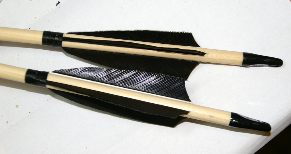

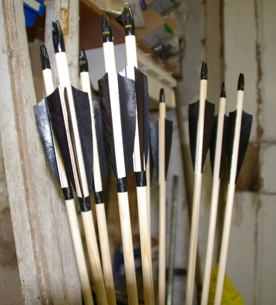

Bogenbau ohne Pfeile geht, ist aber sinnlos.
Eine Erkenntniss die mir kam während ich so an einer Hasselnuss rumschnitzte. Also Internet kontaktiert, einen bekannten Händler gesucht und .......... gegrübelt welchen Spin ich nehmen soll :-\
ich habe mich dann für 11/32 und 35-40# entschieden, Spitzen, Nocken, Fertige Feder 4" Shield.
Die Schäfte Top grade für kleines Geld. Einzig die Federn hatten bis 1/2 " unterschiedliche Länge, also erstmal sortieren um überall eine gleichmässige Länge zu bekommen.
Schäfte angespitzt und mit PU lack 2x versiegelt.
Spitzen und Nocken auf den Schaft geklebt. Nebenbei ein Befiederungsgerät gebastelt.
Da ich einen Auszug von 30" brauche habe ich an den Schäften nichts mehr abgeschnitten.
Abstand Nockboden bis Feder 4 cm.
Hier das ergebniss:

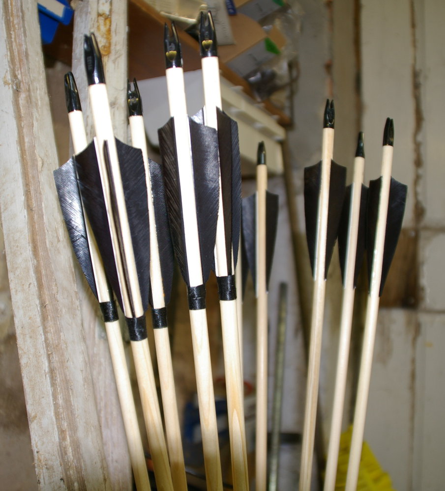

Sind noch nicht alle gewickelt.

Jetzt muss dein Haselnusstecken aber das passende Zuggewicht haben, sonst sind deine Pfeile zu weich/steif ;)
Ansonsten siehts gut aus :)

Soviel man sehen kann, sind Deine Pfeile recht ordentlich geworden.
Aber wie viele andere (ich übrigens auch) bist Du der Faszination von "Schwarz" erlegen.
Was für Nachteile das hat, wirst Du spätestens feststellen wenn Du im Wald ein paarmal daneben geschossen hast. ;) ;)
