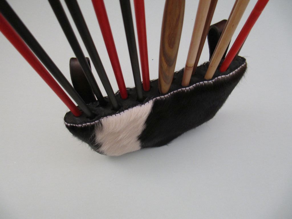

Hallo zusammen,

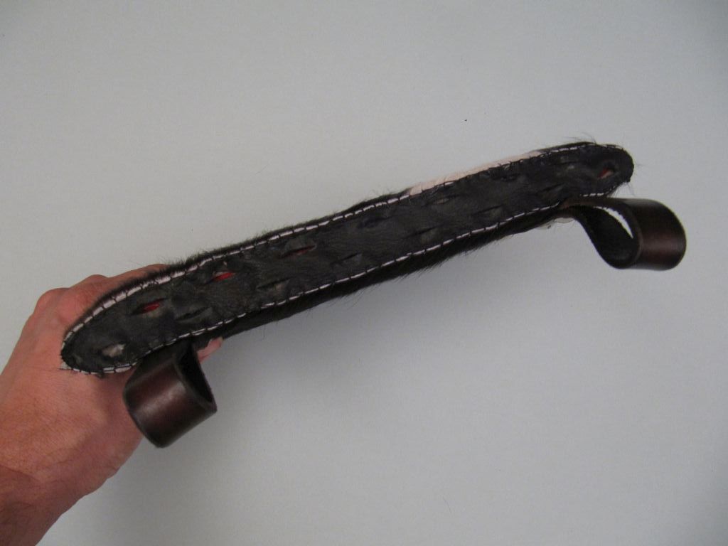

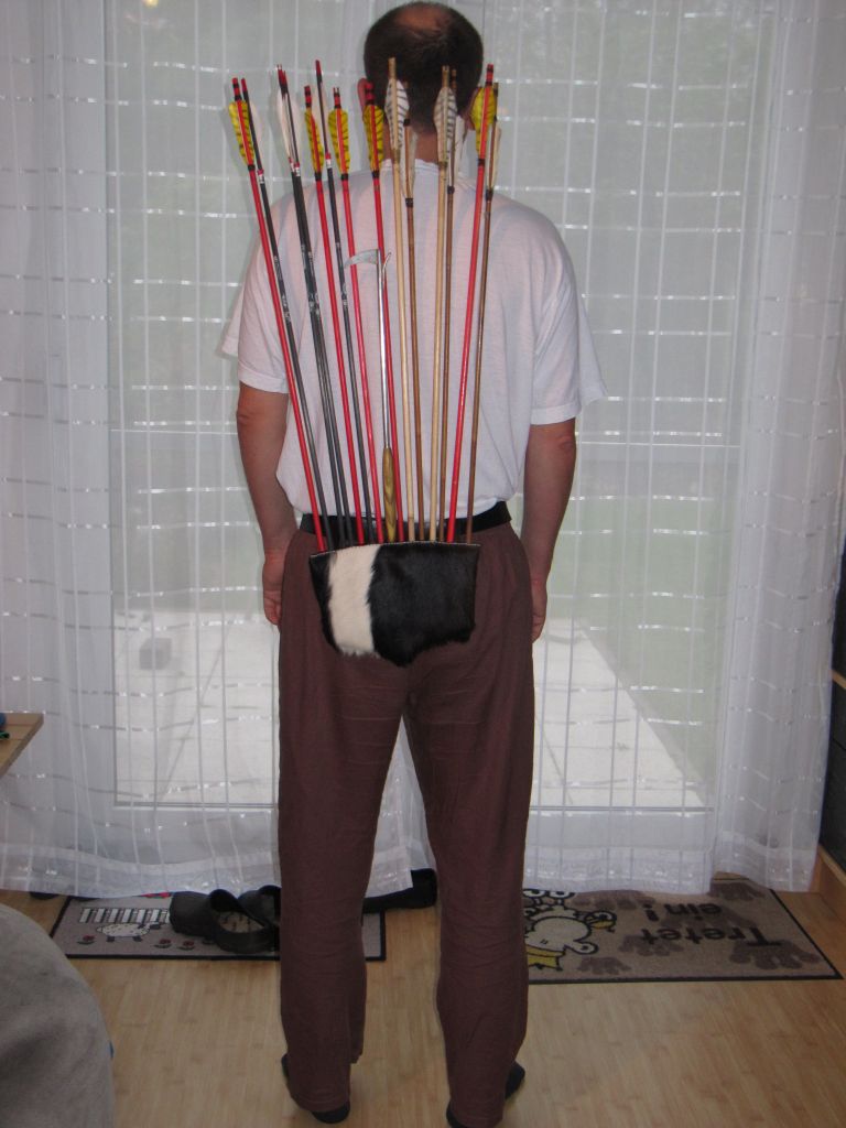

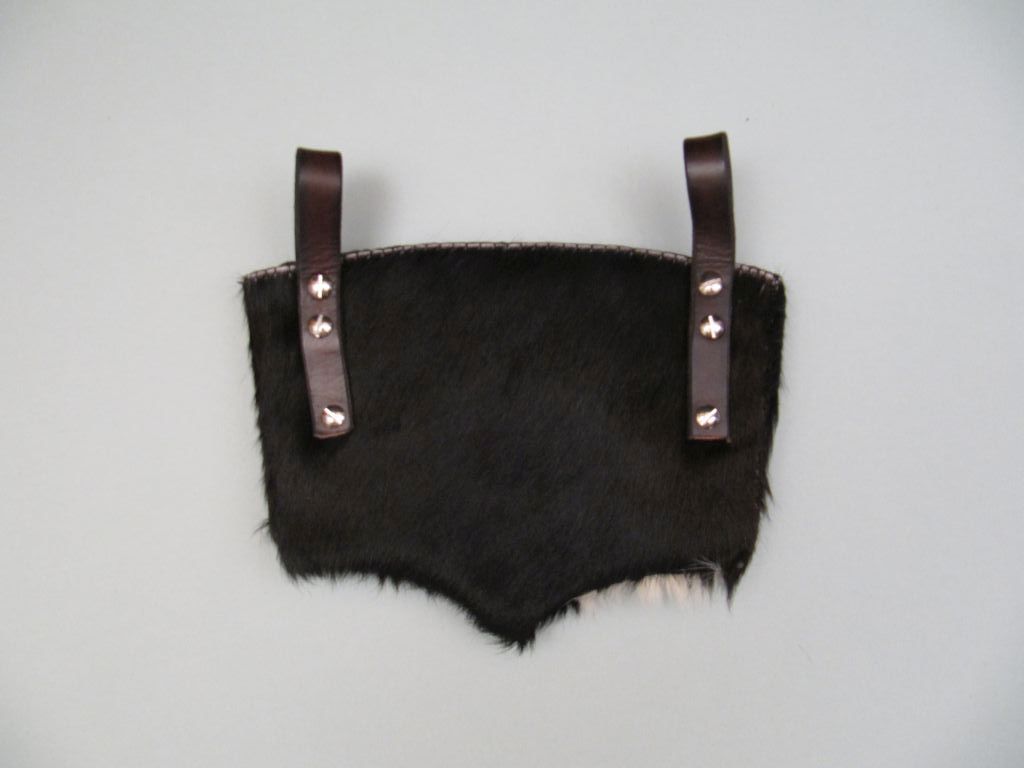

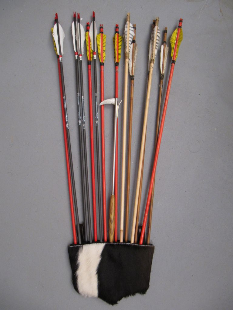

meine liebe Frau hat für mich zu meinem letzten Geburtstag diesen netten Köcher aus Filzgebastelt und mit Kuhfell überzogen.
Damit habe ich dann für den nächsten Parcours hoffentlich genug Pfeile dabei. ;D
Es ist Platz für 15 Pfeile bzw. 14 Pfeile und ein Kratzer. Durch die Filzlagen mit eingebauten Tunneln spielt der Pfeildurchmesser keine grosse Rolle. 9/32 Carbon bis 11/32 Holz sitzt sicher im Köcher. Der Köcher trägt sich sehr angenehm. Sutzen auf einer Bank ist auch kein Problem. Einzig das vollständige Befüllen braucht etwas Übung.
So nun zu den Bildern:
Köcher leer (Rückansicht)
2-Punktaufhängung aus stabilem Leder (Körper zugewandte Seite).
Bereit zum Befüllen (Draufsicht)
Befüllt (Draufsicht)
Köcher befüllt (Rückansicht)
Köcher am Mann (grumpf)
VG Jens
P.S: Es musste Kuhfell sein, bei Schafsfell hat Conner sein Veto eingelegt. :P

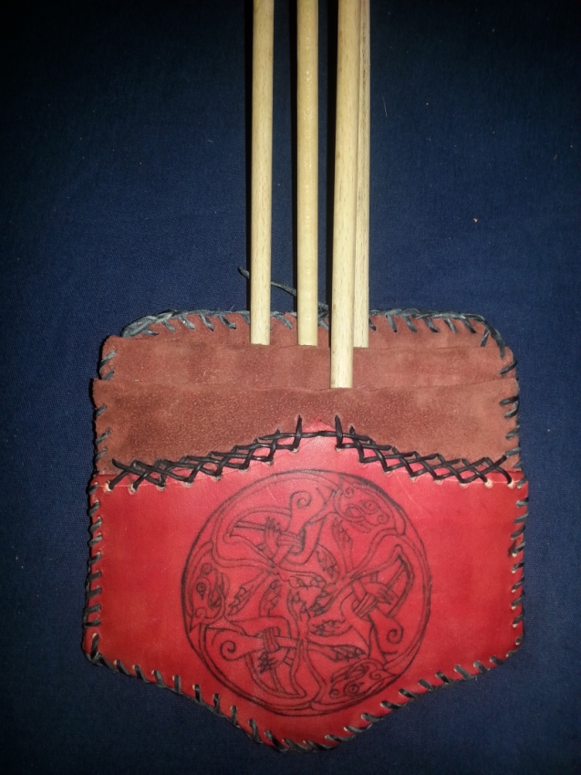

Hi
Ich hab mich auch mal in der Richtung probiert.
Zurzeit kämpfe ich noch mit der richtigen befestigun am Gürtel.
LG Maik
Ralph
Beiträge: 1128
Re: Asiatisch inspirierter Rücken-/Hüftköcher
Beitrag von Ralph »
@ Maik
Wie wäre es mit dem Einstanzen von zwei Nietringen auf der Rückseite ?
Durch diese könntest Du Lederschnüre ziehen und diese wiederum mittels Schlaufen am Gürtel befestigen. Durch die Variation der Länge der Schnüre bei der Einknotung in die Schlaufen ließe sich der Köcher sowohl in der Vertikalen, wie auch der Horizontalen den jeweiligen Bedürfnissen anpassen (zu deutsch: Du könntest dadurch auch den Neigungswinkel des Köchers variieren).

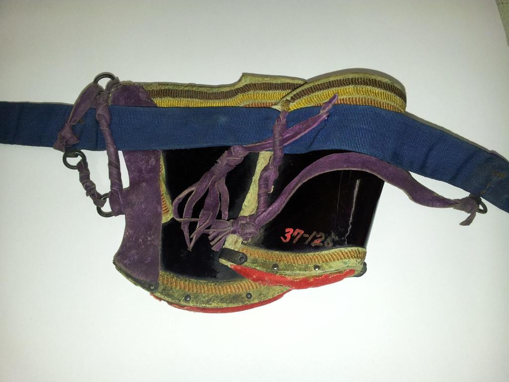

erst vor Kurzem habe ich auf FB das erste Bild eines koreanischen Köchers von hinten gesehen, es verdeutlich evtl was Ralph meint:
ich würde dem Vorschlag von Ralph zustimmen:
den Pfeilwinkel verstellen zu können bietet enorme Vorteile!
ansonsten sieht das super aus!
Grüße benzi
grumpf
Beiträge: 677
Registriert: 08.05.2012, 20:59
Beitrag von grumpf »
@MaiK
Bei meinem Köcher sind Schraubnieten eingebaut und das Leder ist relativ starr. Dadurch es auch nicht zu Verkippungen kommen. Ralphs Vorschlag ist variabler.
Wieso willst Du den Köcher am Gürtel befestigen, den vergisst Du doch bloß und dann musst Du den Köcher in der Hand tragen. Oder wie war das in Hirschfeld. :) :)
LG Jens
