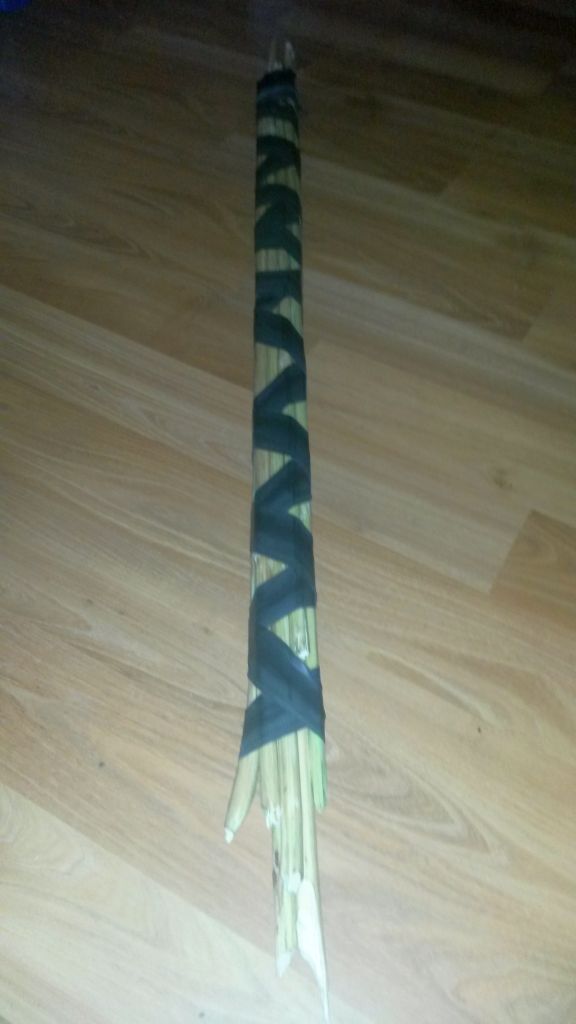

entrindet und gebündelt. Natürlich wieder mit Fahrradschlauch;)
Wie letztes Jahr richte ich die alle 1-3 Tage mal nach. ich hab mal irgendwo gelesen dass es während der Trockung einen Zeitpunkt gibt der auch wiederum 1-3 Tage dauert in dem das Holzt nach dem richten gerade bleibt und nicht in die ursprüngliche Position zurück kehrt. Man muss dieses 1-3 tage halt nur erwischen. Letztes Jahr hab ich damit fast alles Pfeile ohne Hitze gerade bekommen. Mal sehen wie das dieses Jahr klappt.

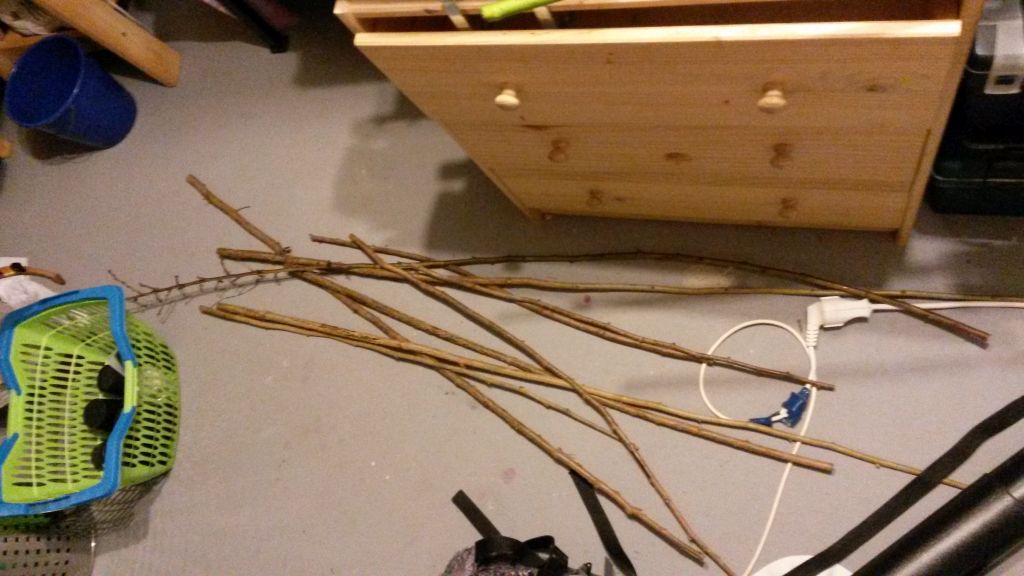

Die Ernte beim Entrinden und Trocknen:
Gartenrose ohne Dornen auf dem "Richtbrett" vor anlegen des Streckverdandes
Der Rest der Ernte

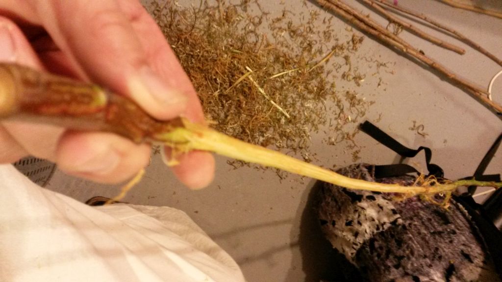

Mandel beim Schälen
Mandel beim Schälen
Die Schößlinge im Streckverband (blaue und schwarze Gurte)

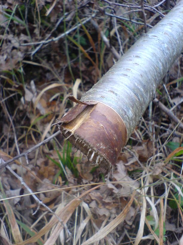

Außerdem hab ich mich dem Thema Kirschbaumrinde erneut gewidmet:
diese junge Kirsche wurde irgendwann im Sommer am Wegrand gefällt und ist nun mein Versuchskaninchen

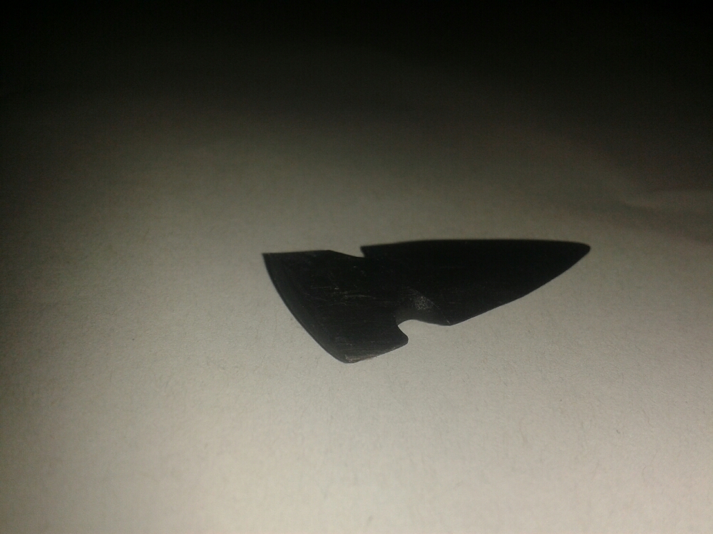

Zudem hab ich ein altes Kuhhorn rausgekramt und schonmal eine Spitze draus gebaut :D
