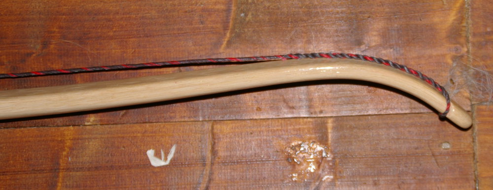

Nachdem die Haselnuss, die ich angefangen habe, etwas Probleme macht stellte ich sie erstmal in die ecke und fing einen Rattan Bogen an. Hier nun das Ergebniss.
Rohling: 61"
Zuggewicht: 33#
Auszug: 30"
Standhöhe: 6,25"
Die Oberfläche ist 4x mit PU-Lack Versiegelt. Der Griff mit einfachem Spaltleder bezogen und vorne im Kreuzstich vernäht. Leider ist mir am letzten loch das leder ausgerissen so das ich etwas improvisieren musste. Die Recurves sind über ein 160mm Stahlrohr gebogen. Beim Pfeilfenster habe ich den fehler gemacht es mit der Säge einzuschneiden, besser währe gewesen das ganze mit der Rundraspel auszuarbeiten, aber man lernt halt immer dazu.
Seht selbst was dabei Rauskam.

Der ist nach meinem Urteilsvermögen doch ganz gut gelungen. Kannst Du noch ein Bild im Vollauszug nachreichen? Das möchten bestimmt viele Leute im Forum sehen. Dabei sollte Dich aber jemand fotografieren, der das gut und zügig kann, damit Du nicht ewig im Vollauszug verharren musst. Für den Bogen wäre das nicht so klasse.
Ich finde, Du kannst stolz auf Deinen Erstling sein.
