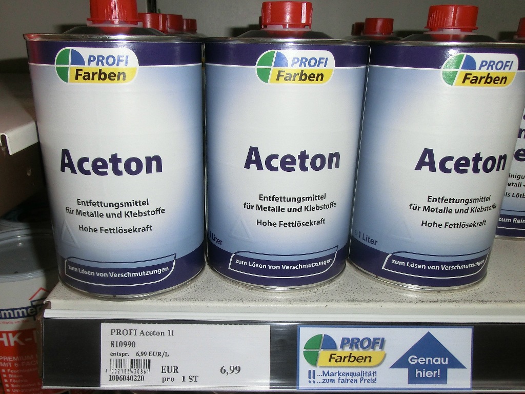

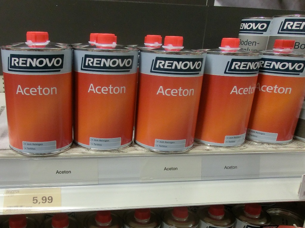

@Rado
Du hattest ja die Londoner U-Bahn Anschläge angesprochen...
Wasserstoffperoxid und Aceton waren die Grundstoffe dafür. Daher eben auch die Verschärfung der Abgabe-Regeln. Das ist nicht unbedingt um Terroristen zu stoppen - wer das Zeug will kriegt es irgendwo, sondern weil derartige Aspekte der angewandten Chemie eine Faszination auf den pubertierenden männlichen Homo Sapiens ausüben... ich weiss das aus eigener Erfahrung.
Und heute kann eben jeder alles in 3 Minuten googeln und man will nicht, dass Kinder damit herum-zündeln...

Da ich jetzt neugierig war, habe ich Heute auf der Heimfahrt mal bei 3 Baumärkten einen Stop eingelegt und nach Aceton und Wasserstoffperoxid geschaut.
Markt 1, alles ganz normal bekannt, Aceton steht im Regal. Markt 2, auch genügend vorhanden. Nur im dritten Markt, einen Restpostenmarkt wo ich sonst immer Aceton kaufe für 4,99 den Liter, da gab es nichts.
Reines Wasserstoffperoxid egal in welcher Verdünnung gab es übrigens auch in keinen Markt, man hat mich auf verschiedene Reiniger und Bleichmittel verwiesen. Zum Beispiel einen Braunsteinentferner mit 5%-15% Wasserstoffperoxid, der Gehalt richtet sich wohl nach der Lagerzeit im Laden?
Auch wenn es unter anderen auf der Flasche steht, dass es nicht in Kinderhände gehört, bin ich überzeugt, dass damit jeder 12jährige ungefragt aus dem Laden gehen kann.

Nicht schlecht. Irgendwie scheint Hamburg dann besonders ´beschützt´ zu werden.
In meinem Bauhaus um die Ecke kriege ich keins mehr und man sagte mir "Weil es so verdammt giftig ist.", nicht "weil Bombe".
Und in den Suchfunktionen der webseiten dieser Baumärke findet man es nicht mehr. es war jetzt irgendein Mitarbeiter und nicht der Abteilungsleiter. Aber ich habs für bare Münze genommen dass Aceton wohl bald verschwinden wird.
H2O2 wollte ich bisher noch nie kaufen und am liebsten ist mir das Reine. Schließlich sind das keine für meinen Zweck hergestellten Produkte dort und ich mag von dem Geweih lieber nichts durch Experimente riskieren, wenn ichs klassisch haben kann.
Sonst muss ich im Messermacherfachhandel 18€ für 12 cm Stücke hinlegen. Das hier war ein Schnäppchen.
