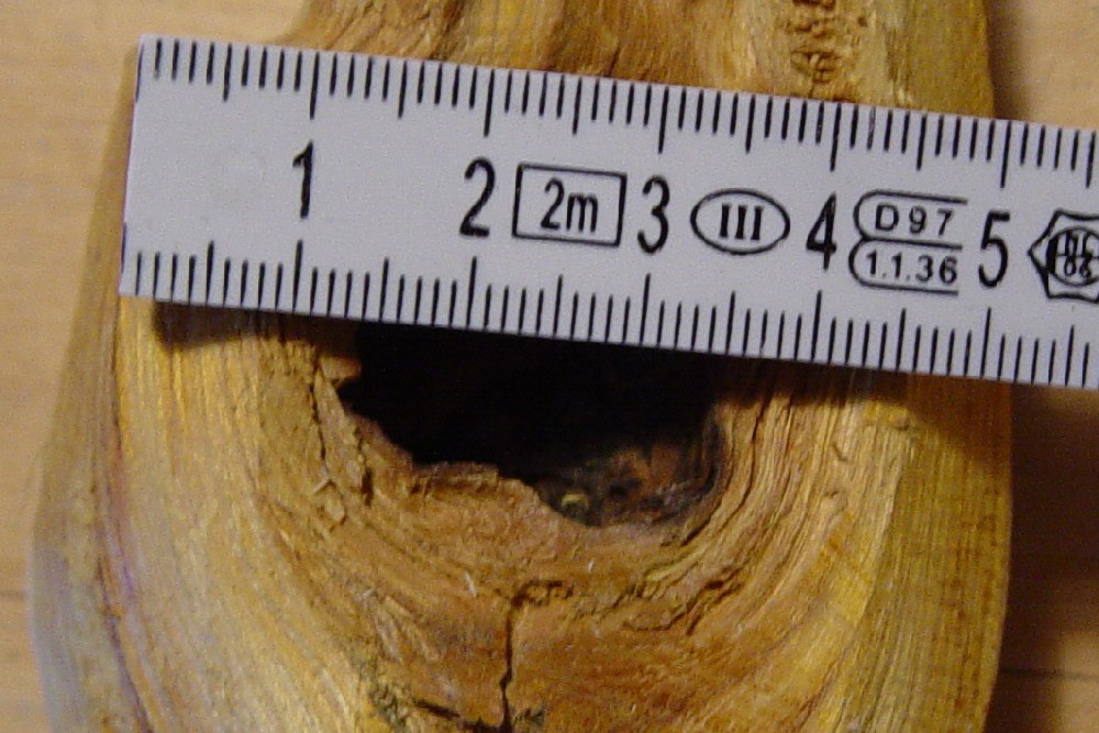

@Snake-Jo & Zoffti: tut mir ja wirklich leid um den emotionalen Aufruhr, aber ich glaube mit dem Bild wird meine Entscheidung verständlich.
@Chirion: ich hätte wohl besser gleich das Teil von der Bauchseite her abgelichtet.

Bowster,
bohr das Loch etwas auf, dann kannst Du den Daumen durchstecken und den Bogen links vom Loch halten

@Gervase: so ein ganz kleines bißchen hatte ich mir das tatsächlich bereits überlegt
