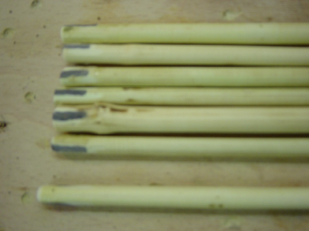

Die Nocken sind jetzt ausgeformt. Wer weiter als bis drei zählen kann wird sehen, daß ich nur fünf Stück fertig habe. Liegt daran, daß ich einen beim Richten angeknackst habe. Neuen abgeschnitten, entrindet und zum Trocknen aufgehängt. Wird auch noch rechtzeitig fertig, wenn alles gut läuft.

Die Schäfte haben jetzt auch schon die ersten zwei Schichten Schellack aufgesaugt. Nächsten Schritte sind: Feinschliff,noch eine Lage Schellack, Spitzen drauf (Feldspitzen, 70 gr), Fletching. Abschluß mit Leinölfirniß. Repeat for shaft #6.

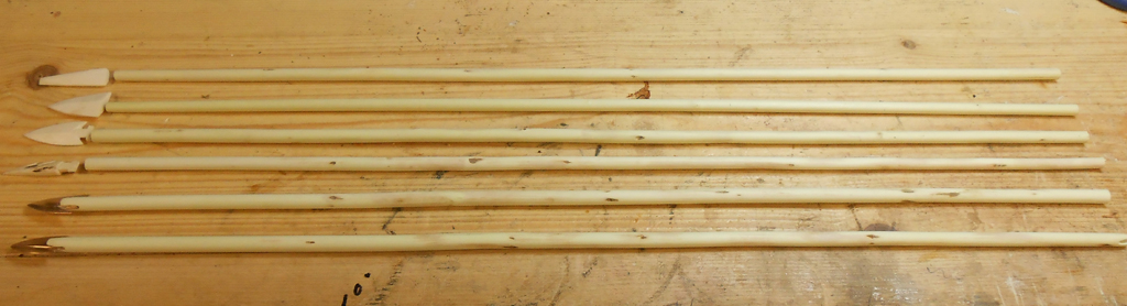

Gestern habe ich die Pfleile mit der HLP begradigt und heute geschiffen. Dazu habe ich mir gestern noch schnell eine Schleiflade, aus einem Reststück einer Terrassendiele, gebastelt. Auf jeder Seite eine Rille mit dem Stechbeitel verbreitert und anschl. Sandpapier eingeklebt. Zum Schleifen habe ich die Pfeile in die Bohrmaschine eingespannt und dann mit der Schleiflade geschliffen (120 er Sandpapier), immer schön gleichmäßig hin und her. Anschl. noch mal 180 er und zum Schluß mit Stahlwolle. Jetzt sind alle schön glatt. Gewicht der Pfeile liegt zwischen 22 und 29 Gramm, 5 x Hasel 1 x Hartriegel.
Zum Schluß habe ich dann noch die Pfleile auf Länge 28'' gebracht und die ersten Spitzen eingepasst. Gruß Jürgen

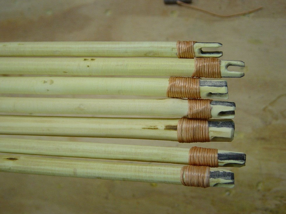

Habe heute die Pfeile geschiffen, Nockenkerben gesetzt, die letzten beiden Spitzen gemacht und die Spitzen in die Pfeile eingepasst. Anschließend habe ich die Pfeile teilweise gebeitzt. Gebeizt habe im mit wasserlößlicher Beize (Nussbaum dunkel). Morgen früh gehts dann nach Paderborn zur Paderbow und am Montag brauche ich nur noch alles zusammensetzen und die Pfeile lakieren.
Gruß Jürgen

Heute Abend schnell mal die Pfeile eingesägt, Hornplättchen eingeklebt, geschliffen und die Nocken eingeschnitten und Sicherungswicklung gemacht.
