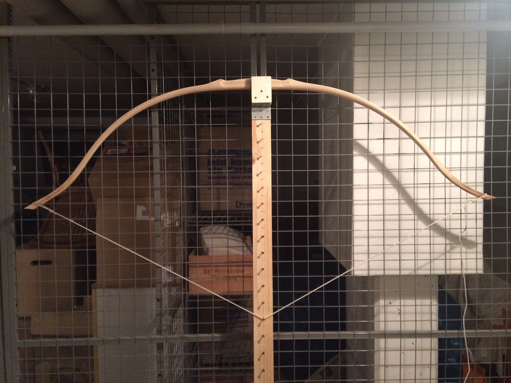

Ich hab leider nur ein Bild vom Vollauszug zur Hand.
(15 @ 28)

Der Bogen sieht super aus! Auch wenn er zu wenig Zuggewicht hat, ist es ein sehr schöner Bogen mit ordentlichen Tiller. Wenn du jetzt anfängst rumzukürzen etc. kann es was werden oder auch nicht. Eine Option hast du noch. Mach den hier fertig. D.h. schön braun beizen, ein paar goldene Verziehrungen und dann ab in die Bucht. Jetzt zum Start des neuen Hobbit-Filmes bekommst du bestimm ein bisschen Geld für den schönen Bogen und kannst deiner Frau davon einen neuen, stärkeren bauen.
Grüße, Marc
PS: schöner Bogen, wirklich!
