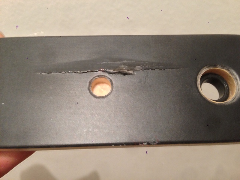

Ich habe mir Heute neue Wurfarme für einen Ragim Matix besorgt und zwar #25 Pfund Arme, die für mich beim Fromtraining laaaaange zu halten sind und für meine Freundin noch nicht zu Schwer sind.
So weit so gut ;)
Allerdings habe ich es irgendwie geschafft in den oberen Wurfarm einen Pfeil zu Ballern - noch bevor ich überhaupt dazu kam die neuen WA zu montieren >:(
Als Ahnungsloser würde mich Eure generelle Einschätzung Interessieren. Kann man den Bogen so noch schiessen ohne dass ich Angst um mein Augenlicht haben muss?
Könnte man als Ahnungsloser wenigstens provisorisch was drann machen?
Guckt doch bitte mal auf die Photos, da bekommt man eine Vorstellung wie Tief die Verletzung geht. Ich meine sie hat nur die oberste, schwarze Schicht aufgerissen, ich nehme an dass ist der Glasbelag?
Mir ist klar: im Idealfall gehört das getauscht. Ich habe zwei, drei Pfeile damit geschossen und mir ist nichts um die Ohren geflogen, aber das ist jetzt auch kein passendes n= für eine ordentliche Statistik ;)
Der Riss ist dort wo der WA in seiner Halterung schlummert und steht ein Stück darüber hinaus - im zweiten Bild habe ich mit einem waagerechtem Strich angezeichnet wie weit der Riss übersteht.

Ich würde diesen Wurfarm nicht geschenkt wollen. Natürlich kann das gut gehen, aber...

Epoxy warm machen und reinlaufen lassen. Trocknen lassen und schießen. Theoretisch ist das in einem Bereich des Wurfarms der sich nicht biegt, ob es in der Praxis hält kannst du nur herausfinden indem du weiter damit schießt.
Was dich vielleicht ein bisschen beruhigt: WENN der Glasbelag die Biege macht, wird er mit großer Wahrscheinlichkeit einfach einknicken. In der Regel brechen glasbelegte Bögen nicht einfach stumpf ab.

@AZraEL: das ist Interessant. Das sich die Stelle nicht biegt hatte ich eben gehofft. Aber dass ich da tatsächlich noch was machen kann, lässt mich mich gleich besser fühlen.
Da trau ich mich drüber, noch mehr Kaputt kann ich ihn ja kaum mehr machen.
Beruhigend auch wie der Bogen im Falle des Falle vermutlich brechen würde.

Ansonsten würde ich bei der Wurfarmstärke durchaus den Rettungsversuch von Azrael probieren

So, hat ein wenig gedauert bis ich meinen Kumpel erwischt habe. Leider hat der kein Epoxy in der Werkstatt, somit muss ich das erst besorgen.
Was meint Ihr, reicht da das Billige vom Conrad zb.?
http://www.conrad.at/ce/de/product/8858 ... 9?ref=list
Nur zum Verständnis: die WA um die es geht Kosten mich Neu € 38,- und ich kanns mir im Moment nicht leisten Neue zu kaufen - da will ich natürlich nicht den Gegenwert der WA in Epoxy investieren ...
Und nochwas für *mein* Verständnis: stopt das Ausgiessen der Stelle die weitere Rissbildung nach Oben und Unten ohne dass ich noch einen Arbeitsschritt zufügen muss?
Der Plan bisher ist es die Stelle mit warmen Epoxy auszugiessen und sie dann beim Trocknen vorsichtig in eine Schraubzwinge einzuspannen damit das abstehende Material festgedrückt wird. Danach den Überschuss entfernen und Schiessen.

Mit 5 Minuten Epoxid wirst Du nicht Glücklich werden, mit Warm machen erst recht nicht, da mutiert das zu Sekundenkleber.
Besorge dir lieber Endfest 300 in der 15g Packung für 4-5€, die Menge reicht dreimal für diese Reparatur.
Der Reparaturplan hört sich ansonsten gut an, nur Klebe rund um den Riss mit PVC-Band (Isolierband) oder zur Not mit Tesafilm ab, spart unnötiges entfernen von Kleberresten. ;)
Ob es den Riss dauerhaft flickt bzw das Ausbreiten verhindert kann Dir vermutlich niemand garantieren, die Chancen stehen aber gut.

Endfest 300 scheint ja sowas wie das Ballistol / WD40 der Bogenschützen zu sein, das wird ja scheints für alles Mögliche und Unmögliche genommen.
Also herzlichen Dank nochmal für den Hinweis und melde mich wieder wenn ich die Reparatur durchgeführt habe, ist echt Klasse wie einem Hier geholfen wird ...

Endfest 300 ist ein relativ teurer Kleber, das ist Richtig, aber er ist auch sehr gut und überall leicht zu bekommen. Es gibt günstigere Kleber die genau so gut sind, nur muß man die Aufwändig im I-Net oder gar über dritte (Bindan Cin) bestellen und lohnen nur, wenn man größere Mengen im Jahr braucht. ;)
