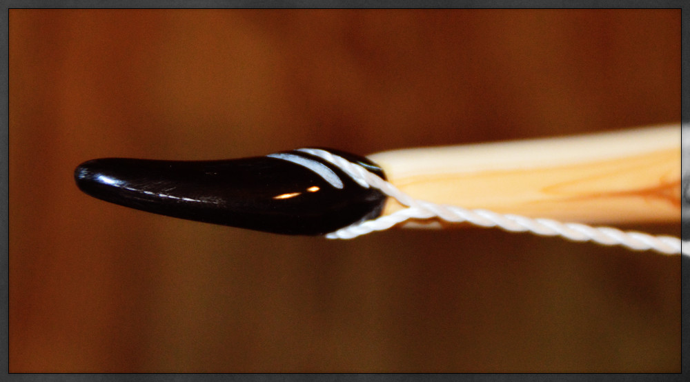

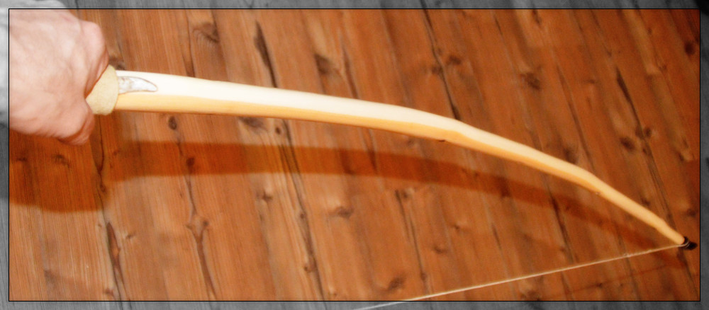

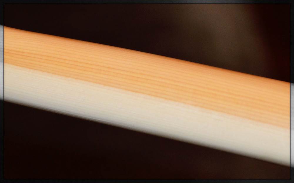

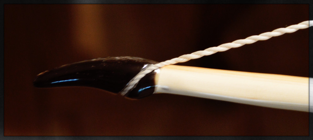

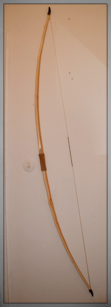

Eine schöne Auftragsarbeit. Hat mir Spaß gemacht! :)
72" Eibe mit 50#@32", eingeschliffene Wasserbüffel Nocken, handvernähtes Wildleder als Wrap, Pfeilanlage aus Knochen und eine 12 Strang BCY Speedflight.

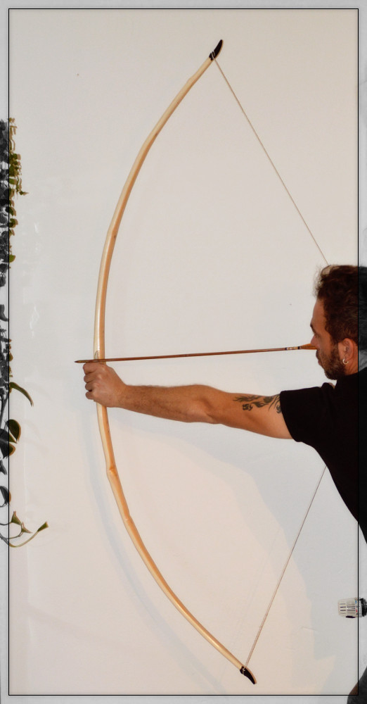

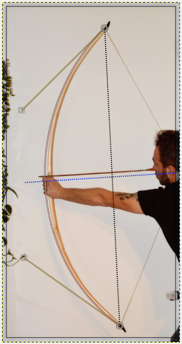

...hier bei 29 Zoll Auszug und sicher bis 32"

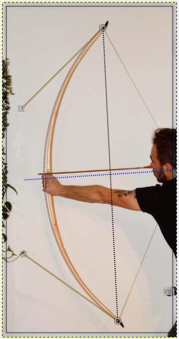

Könnte für mich im oberen Drittel eine Nuance runder biegen :-X ;D
Das wird sich aber auf das Zuggewicht auswirken.
Möglicherweise liegt es auch an der Foto, in der Perspektive scheint der obere Wurfarm deutlich länger.

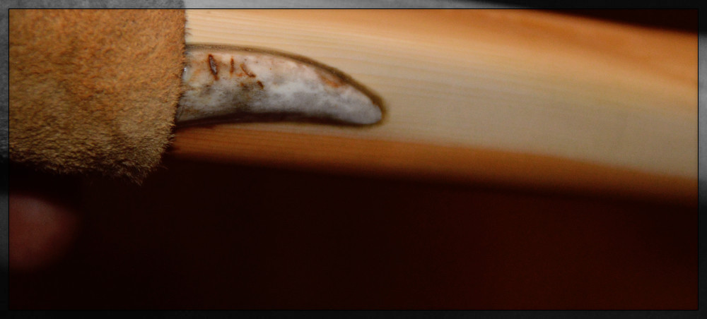

Schöne Nocken und schöner Arrowpass, die gefallen mir sehr.

Tach auch, sehr schöne Pfeilanlage. Am schönsten find ich bein Vollauszugsfoto den Heizkörper-Thermostat ;D

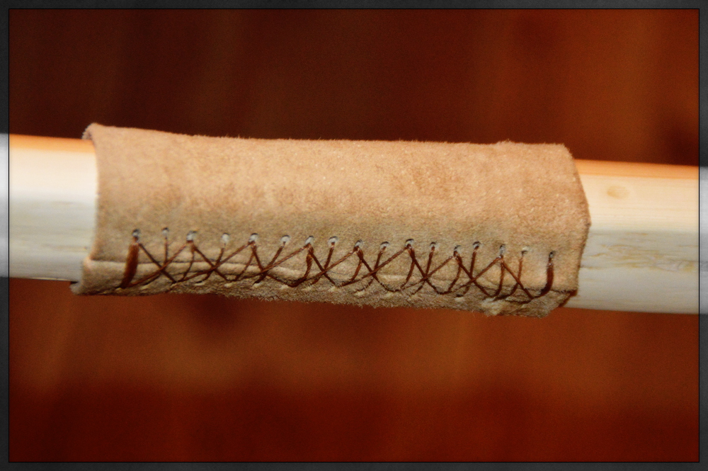

Nee, gefällt mir, wie immer (ausgenommen das Griffleder, die Naht und das zu dünne Garn).

killerkarpfen hat geschrieben:Sehr schick!
Jo ich wollt grad' sagen. Die Wurfarme sind gemessen von der geometrischen Mitte exakt gleichlang. Der Mittenbereich etwas steifer, um den Bogen ruhig zu halten. 8)

Absolut Erstklassig. Schöner Bogen aus einem schönen Holz. Die Nocken finde ich auch besonders gelungen, all Daumen hoch.

Meiner Meinung nach hätten ein stärkeres Fädchen oder kleinere Löcher am Griffleder besser ausgesehen.

Hebt den Pfeil, gell? Täuscht ein bisschen das Foto vom Vollauszug. Ist das Kernholz so hell?

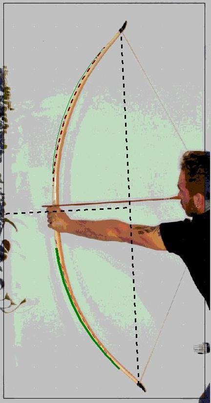

Hab das mal in ein altes CAD Programm eingefügt.
Über die Nocken eine schwarz gestrichelte Linie gelegt und senkrecht aus dieser Mittte die Achse genommen.
In dicken Linien habe ich unten die Grüne und oben die gestrichelte Rote als Radius genau auf den Bogenrücken gelegt.
Diese beiden Linien alsdann über die Achse gespiegelt.
Die dünne Grüne Linie liegt nun nach oben gespiegelt, ausserhalb der roten gestrichelten Linie. Die Grüne hat auch einen engeren Radius.
Nach mir sollte die Rote Linie eben den gleichen Radius haben.
Blacksmith77K
Beiträge: 6025
Re: Blacksmith's *Bensen* 72" Eibebogen 50#@32"
Beitrag von Blacksmith77K »
Nein, sollte sie nicht, da der untere Arm (grün) 'technisch' kürzer ist MUSS er runder biegen. Hätten beide den exakt gleichen Radius würden sich die im Bogen auftretenden Wellen in einem unangenehmen Handshock äußern. In dem Fall hier: kein Handshock, gepaart mit sicherem und ruhigem Schussverhalten. ;D ;)
