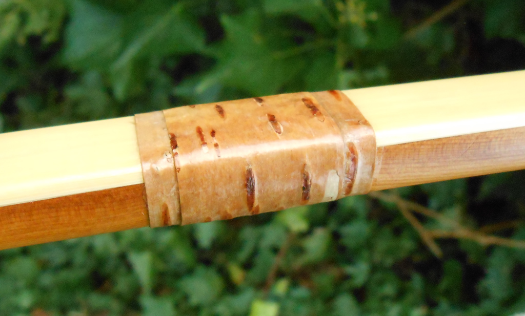

Nachdem der Bogen fast fertig war gab es ein Problem mit einem Totast im oberen WA. Den Totast habe ich dann ausgebohrt und durch einen Dübel ersetzt und eine Wicklung darum gemacht. Die Wicklung habe ich anschließend mit Birkenrinde verkleidet.http://www.fletchers-corner.de/viewtopi ... 15&t=26064.

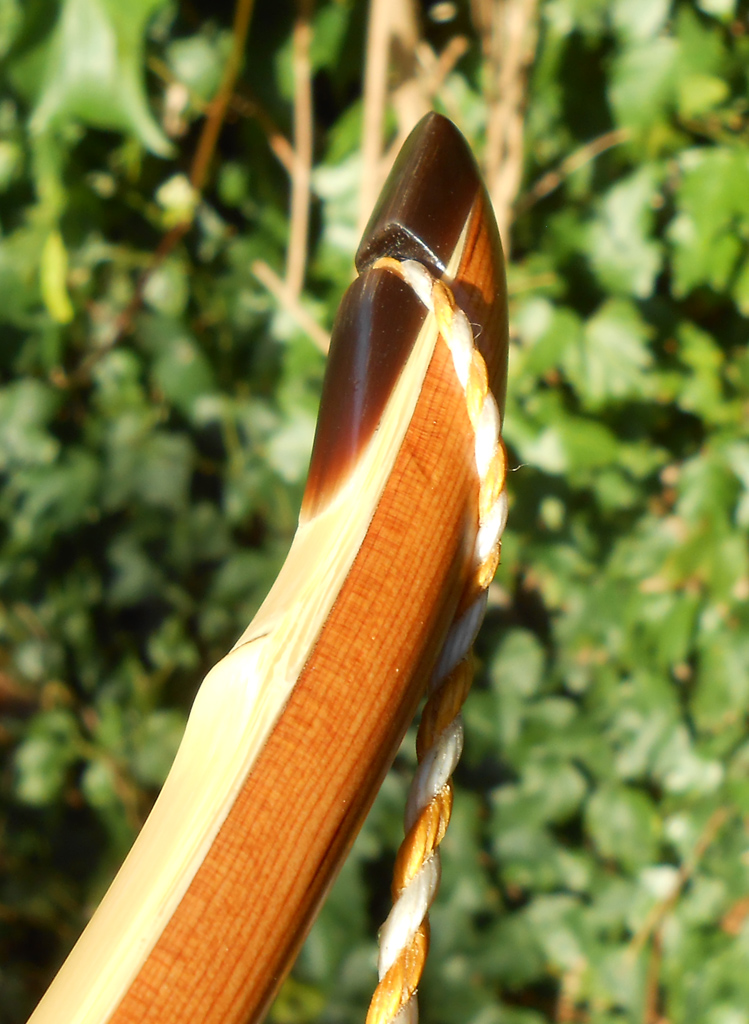

obere Nocke
obere Nocke
untere Nocke
untere Nocke
Reparaturstelle
Reparaturstelle

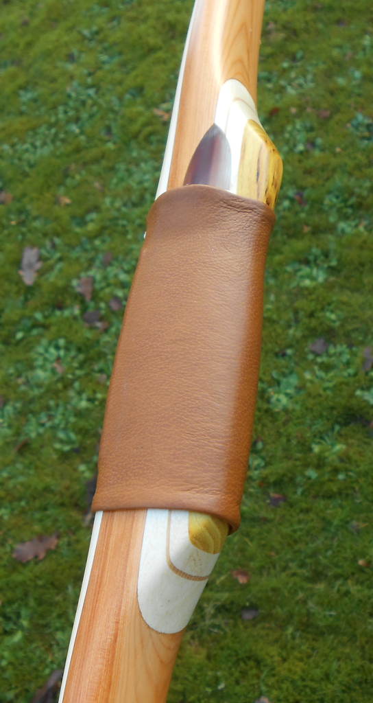

Und hier noch ein paar Bilder vom Griffbereich:
Gruß Jürgen

Hallo, sehr schön, der Bogen. Die Hasel im Griff sieht ja fast wie Knochen aus und dazu das schöne Osage-Gelb - ganz tolle Kombi. Und die Tip-Overlays gefallen mir wie immer sehr gut und die Hornfarbe passt auch super.
Das einzige, was mir nicht gefällt, ist die weiße Schnur am Griffleder - wenn schon weiß, dann würde mir ein weißes Rund-Lederband besser gefallen.

Dass der Dübel hält, hatte ich schon gewünscht, drücke weiterhin die Daumen.
Das Horn für den Arrowpass - hast Du das aufgesetzt, oder eingelassen? Letzteres wäre Dir sehr sauber gelungen. Da würde ich gerne fragen, wie das so sauber hinzukriegen wäre?

der ist aufgesetzt, aber sehr Perfekt (Daumen hoch), siehe Bild 1 im zweiten Post, da ist das Leder leicht runtergerutscht.

alfred33 hat geschrieben:der ist aufgesetzt, aber sehr Perfekt (Daumen hoch), siehe Bild 1 im zweiten Post, da ist das Leder leicht runtergerutscht.
alfredle
Nee, ist eingelassen. ;D
@Palmstroem
Ich schreib morgen mal was dazu, wie ich es gemacht habe.

Der gefällt mir richtig gut. Und wenn man bedenkt, welche Arbeit du in die Rettung der Aststelle gesteckt hast, kann ich dir nur Respekt zollen!
