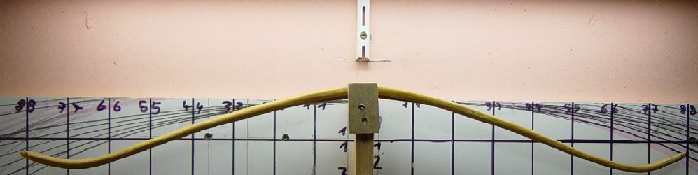

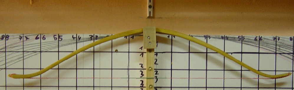

Ist eher ein Scherz, ein klitzekleiner Osagebogen mit trotzdem ansehnlicher Leistung.
Kurz die Daten: 57#/20", 79cm N/N, 139g inkl. 6-Strang FF+-Sehne.

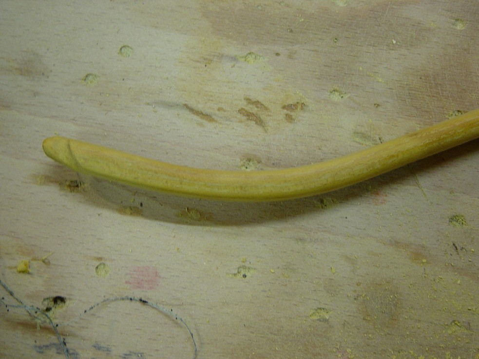

Aus einem Span, der von einem Stave unbedingt abgespalten werden wollte, im Griffbereich war er etwas dünn, darum habe ich 6 Schichten Elsbeere Furnier mit jeweils 0,5mm aufgebracht(das was auf dem Bild wie Jahresringe aussieht, sind die Furnierschichten). Vielleicht baue ich mir einen Flightpfeil für diesen Bogen und schaue mal was geht.
Der Bogen biegt am meisten im Griff, aber sonst wäre ich nicht auf die 20" Auszug gekommen.

Ui, :o
schaut interessant aus.. aber die Sehne wäre mir zu gewagt.
alfredle
(der mit der kleinen Wölfin)
max2
Beiträge: 491
Re: lillifee, Osage für die Kleinen
Beitrag von max2 »
muss die Elsbeere nicht knittern? Die kriegt doch den ganzen Druck ab. Weitschuss wäre interessant, Zuggewicht klingt eher nicht nach lillifee.
Gruss, Max
Beiträge: 3677
Hat gedankt: 4 Mal
@alfred33
mit dem Bogen schiesse ich sicher nicht so oft, daß ich mir wegen der Sehne Gedanken machen würde
@max2
bisher knittert nichts, ich glaube auch, daß Elsbeere Druck ganz gut ab kann,
bei dem kurzen Auszug fände ich alles über 150m gut
war natürlich ein Witz, aber er sieht halt einfach aus wie ein Bogen für 4-jährige

Ääeehhrmm...
Also, diese "Nur Griff" Biegung halte ich, ehrlich gesagt, für bestenfalls gewagt...
Rein vom technischen Optimum verstehe ich jetzt nicht unbedingt,
wieso Du die WA da nicht wesentlich mehr biegen läßt... ???
Bei 57#@28" im jetzigen Zustand hätten ein paar # weniger,
dafür ein optisch wie technisch stimmigerer Tiller,
doch bestimmt nicht soviel ausgemacht, bzw. Leistung oder Auszug gefressen,
eher doch eigentlich das Gegenteil... ???
Außer, wenn Dich da die reine Experimentierfreude gepackt hat, dann hab ich nix gesagt... ;) :D :)
etb
Beiträge: 3677
Hat gedankt: 4 Mal
eddytwobows hat geschrieben:Ääeehhrmm...
etb
Nicht ganz, wenn die Enden mehr biegen, geht der Sehnenwinkel schon bei weniger Auszug über die kritische Grenze.
Ausserdem war der Bogen einfach nur eine Spielerei, ich vermute auch, daß er wegen der griffdominierten Biegung nicht so gut wirft, das kann ich dann ja mal praktisch testen.

Gestern habe ich mal angefangen mein Bogenlager aufzuräumen, dabei ist mir auch meine schon längst vergessene Lillifee wieder in die Hände gefallen, eigentlich wollte ich dann ja zum Weitschiessen gehen, nur steht mir momentan leider keine Weitschusswiese zur Verfügung, da habe ich zur Abwechslung mal durchs Chrony geschossen.
Ich habe mir extra einen einzelnen Bambuspfeil dafür angefertigt, 21", 220 Grain, 15 Grain Spitze, und 3mm x 25mm Federn,
bei einem Auszug von 19- 19,5 " immer Werte zwischen 260 und 270fps,
ich bin begeistert, sowie möglich gehe ich zum Weitschiessen.
