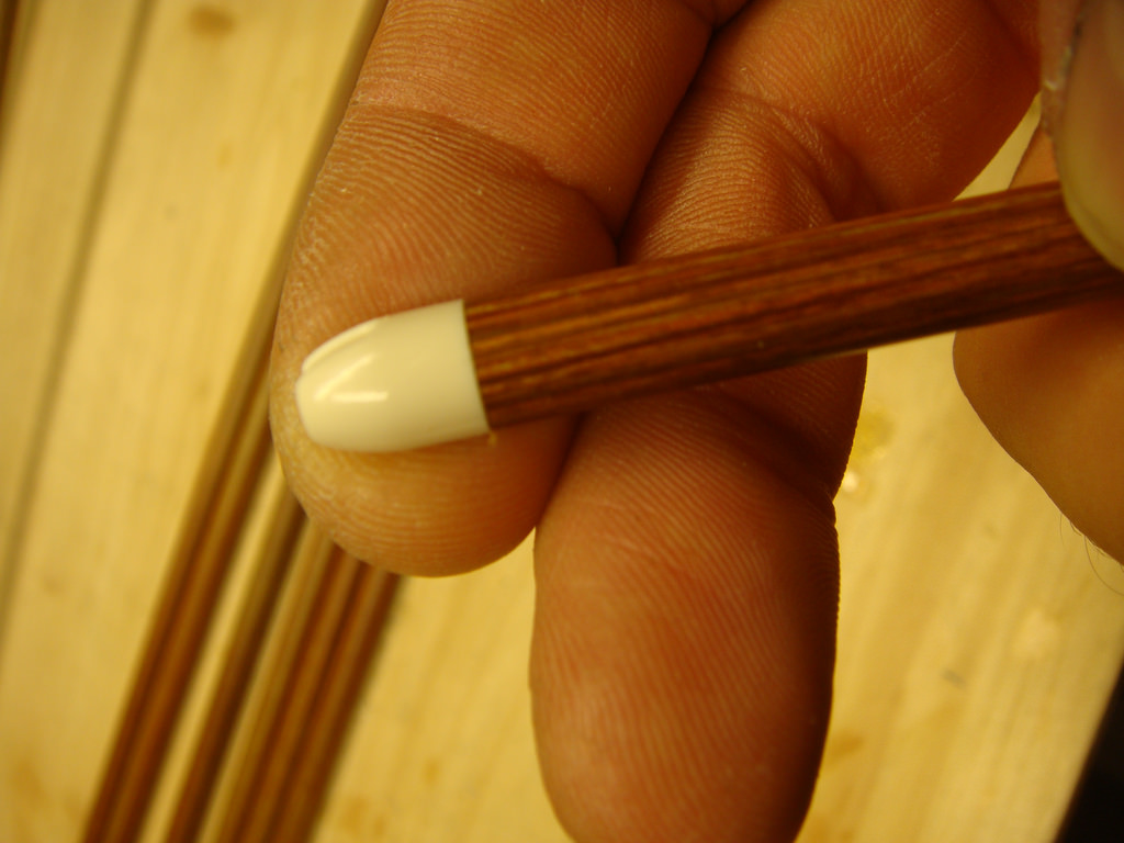

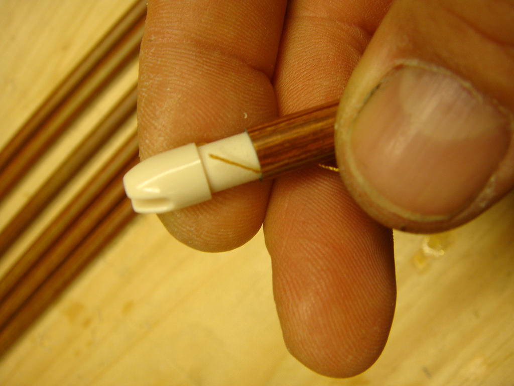

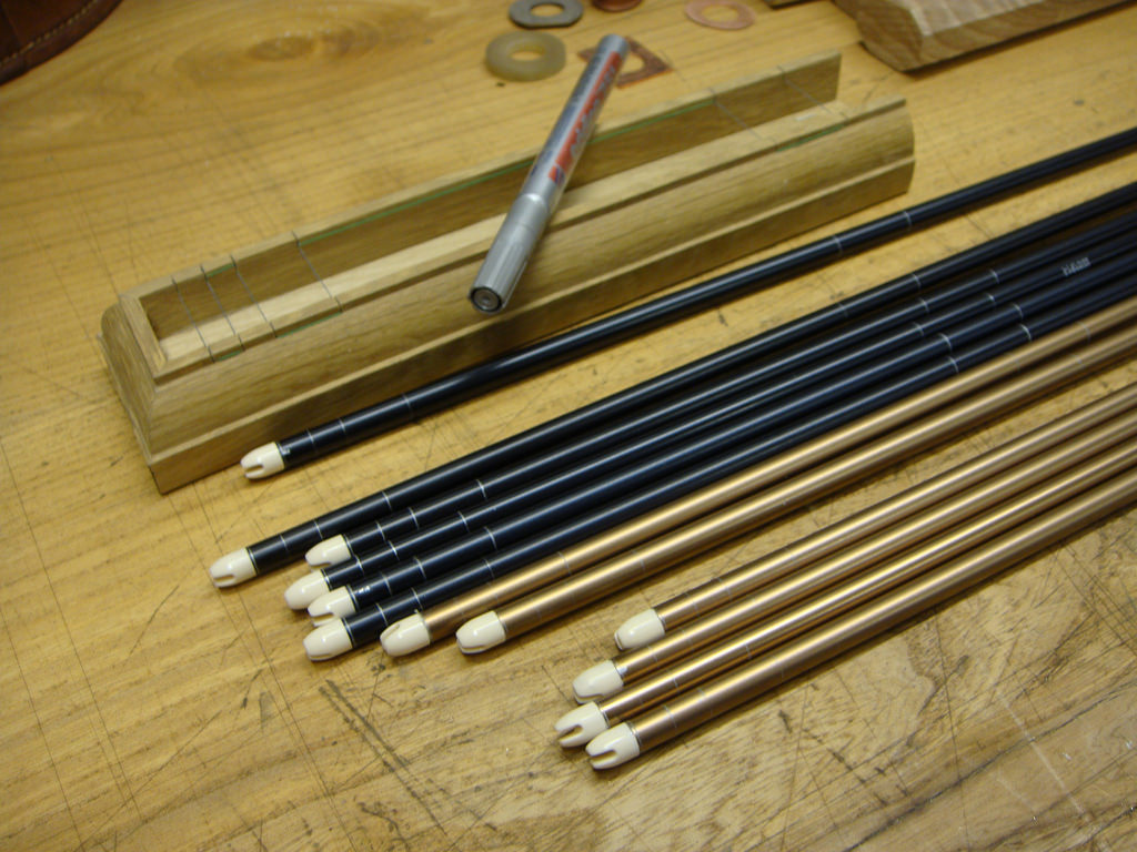

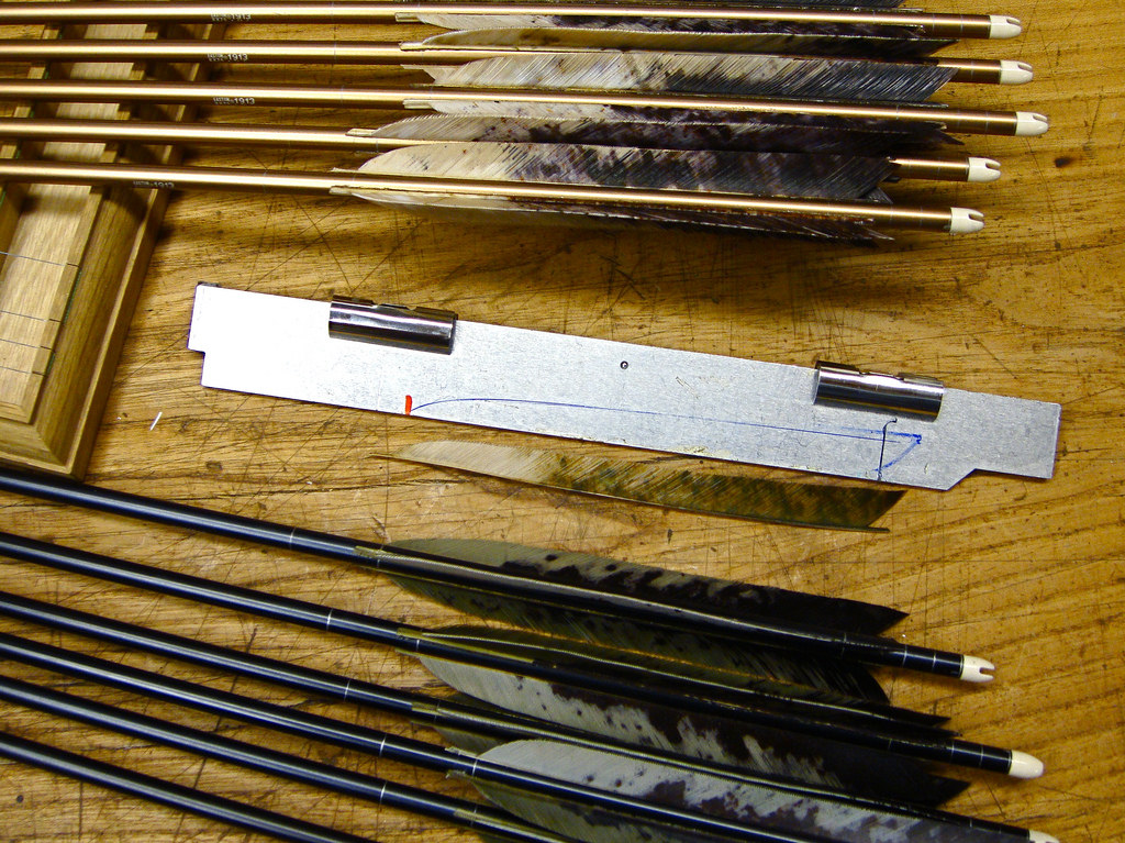

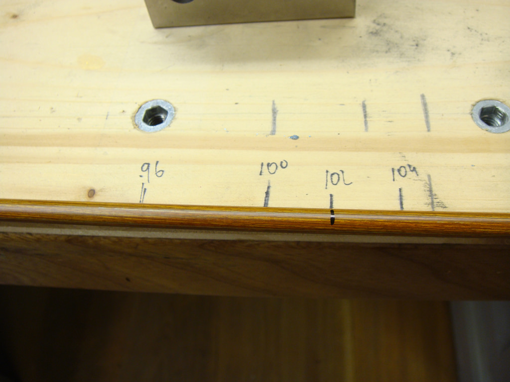

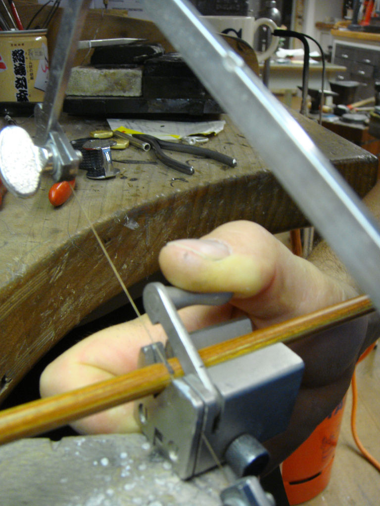

So, hier noch ein paar Bilder mit Tips zum Bau....

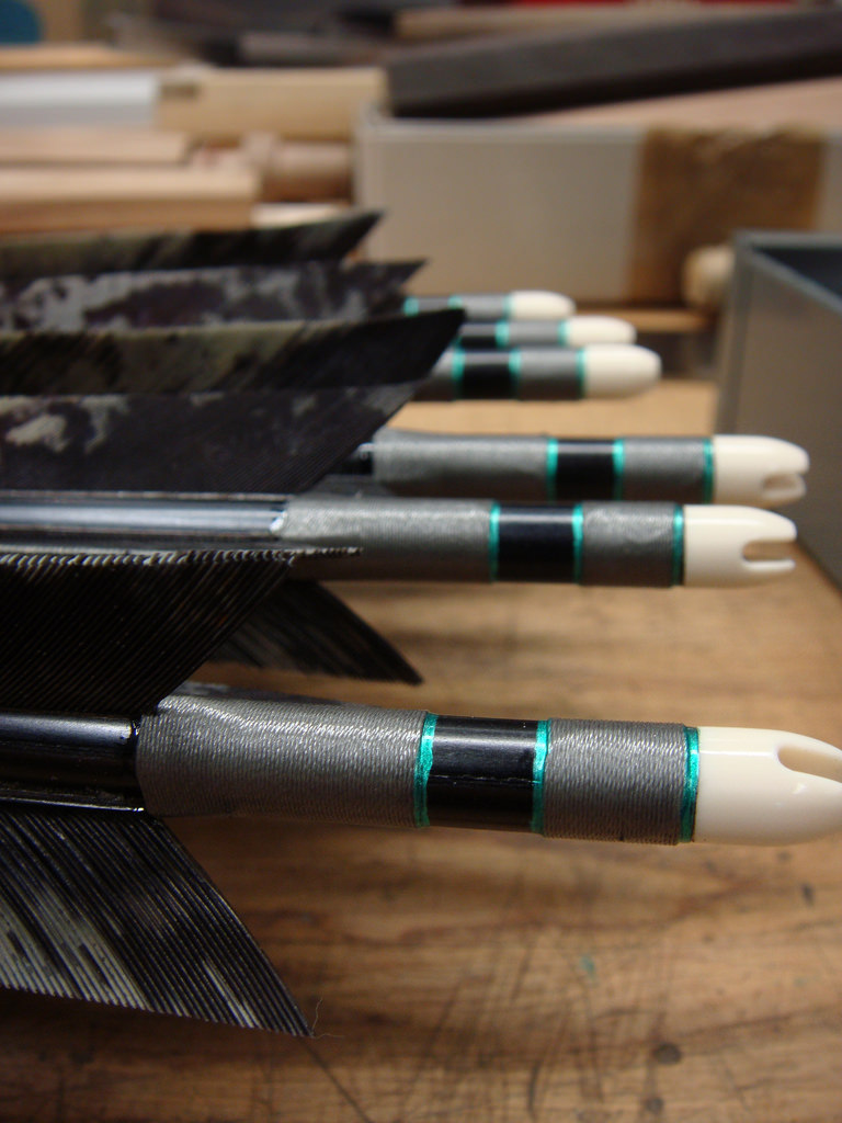

Moin Moin,

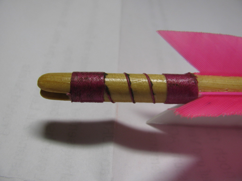

hier mal zwei Bilder von einem meiner Pfeile, der über ein Jahr ausgiebig und viel geschossen wurde und der auch einige Male im Dreck gelegen hat. Dafür sehen die Wicklungen doch noch gut aus, oder?
PS. Die Photos wurde mit einer Canon PowerShot SX110 IS im Makromodus gemacht, d.h. die Linse war maximal ca. 5 cm vom Pfeil entfernt.

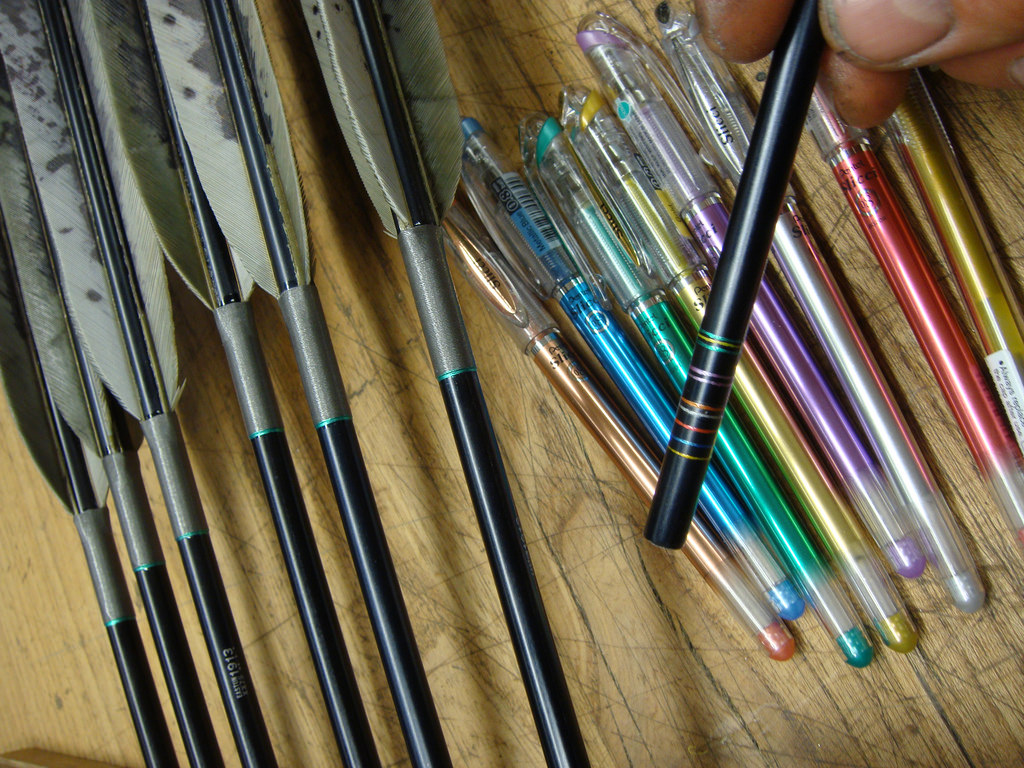

Also ich häng' hier mal ein paar Bilder dran...
Ich denke man wird sehen, dass es einen Unterschied gibt zwischen Nähgarn und Garnen die explizit für Wicklungen angeboten werden...
Hauptproblem ist, dass die Natur-Nähgarne eigentlich alle recht kurzfaserig sind und somit immer Fasernden aus dem Lack stehen.
Es gibt aber auch Wickelgarne in Seide wenn es denn Natur sein muss. Nylon ist aber günstiger und sauberer - und es wird auch nicht so transparent unter Lack.
Und 'ne Rolle Nylon Bindegarn kostet €2,80 fü 90m und sie sind in hunderterlei Farben zu haben.
90m reichen für ca 20 Kyudopfeile (bei Stärke D) und wohl doppelt so vielen "normalen" Pfeilen ...also vielleicht 15 Cent pro Kyudo-Pfeil.
Knopflochseide kostet das 6-fache und funktioniert IMHO nicht halb so gut wenn ich meine Wicklungen vergleiche...
Gruss,
Mark
Gruss,
Mark
