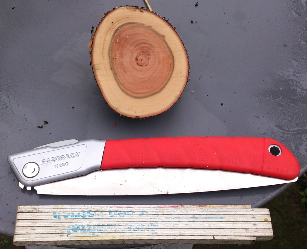

Mit der Klappsäge hab ich gefällt und hier ein Querschnitt der dicken Stammseite, Breite ca. 10 cm

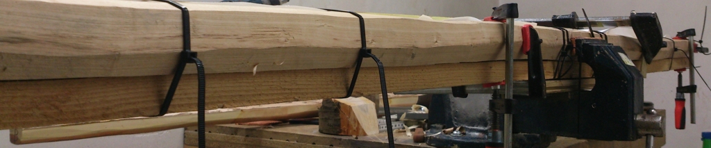

So weiter gehts: Gestern hab ich 3x gedämpft und gebogen - hat soweit auch alles geklappt, an einer stark deflexen Stelle mit nem kleinen, quer liegenden Ast haben sich erwartungsgemäß Fasern aufgestellt - macht aber nix, weil die Fasern später weg fallen :) . Danach hab ich den Stave an zwei Dachlatten fixiert und weil ichs wissen wollte auch die ungedämpften Stellen mit teilweise brachialer Gewalt gebogen. >:)
Dämpfen
Biegen und fixieren

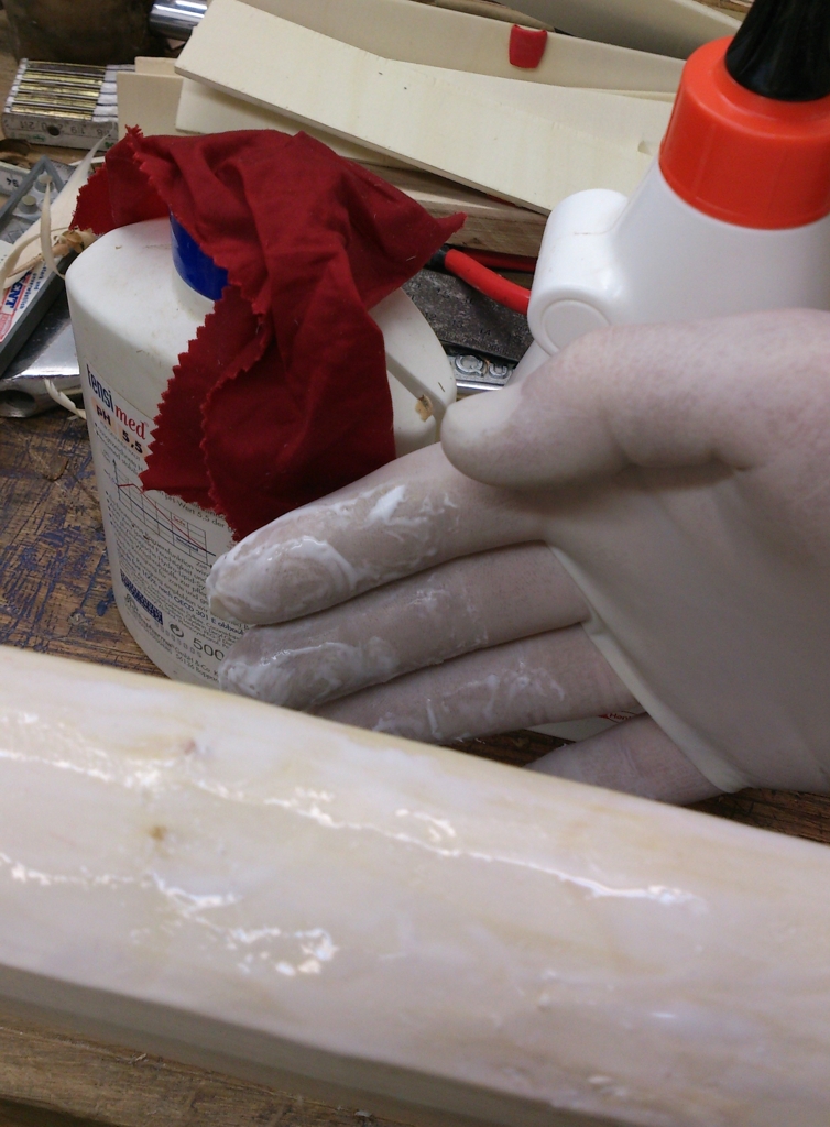

Und siehe da - Heute nach dem ausspannen aus den Dachlatten waren alle kalt gebogenen Stellen stabil und haben die gegebene Form behalten. Dann hab ich die Seiten des mittlerweile zum Rohbogen runter gearbeiteten Staves begradigt und noch 5-6 Rückenringe runter genommen. War super und macht beim nassen Holz richtig Spass ;D . Da sich mittlerweile Sporflecken überall gebildet haben (ich gehe davon aus, das es Sporflecken sind, bin mir aber nicht sicher - die abgeschnitzten Späne hatten sich auch sehr schnell verfärbt und zwar lilagrau), habe ich den Stave mit Essigessenz abgerieben. Danach hab ich den Rücken komplett mit Holzleim eingeschmirt, ein paar Blatt Papier drauf gepappt, damit der Rücken nicht an den Dachlatten festklebt und das ganze Ding wieder eingespannt. Sieht alles schon super aus - jetzt darf das Holz trocknen.
Stave mit Essig abgerieben und Rücken eingeleimt
Auf die Dachlatten gezwungen 1
Auf die Dachlatten gezwungen 2
